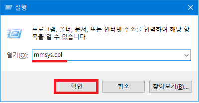

1. 키보드에서 [ 윈도우 로고키 + R] 키를 입력하여, 실행창이 표시되면, [ mmsys.cpl ] 을 입력하고 [ 확인]을 선택합니다.

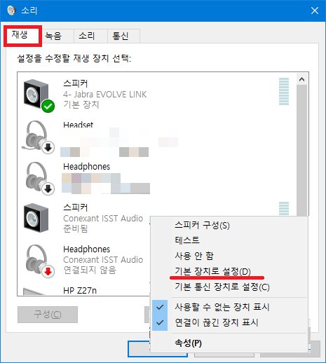

2 . 소리 창의 재생 탭에서 재생 장치를 선택하고 기본값으로 설정 을 클릭합니다. 하나의 재생 장치만 표시된 경우에는 해당 재생 장치가 자동으로 기본값으로 설정됩니다.
[ 재생]탭을 선택하고, 소리를 출력할 장치를 선택하고 마우스 오른쪽 버튼을
3 . 기본 장치로 설정한 출력 장치에서 마우스 오른쪽 버튼을 선택해서 [테스트]를 선택하여,
소리가 올바르게 출력되는지 확인하시기 바랍니다.
