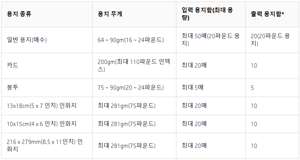

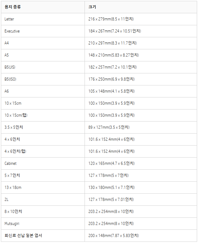

1. 우선 삽입한 용지가 프린터 사양에 맞는지 확인합니다.
참고: 더욱 자세한 정보는 여기 를 눌러 확인 하실수 있습니다.

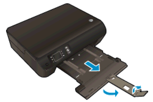

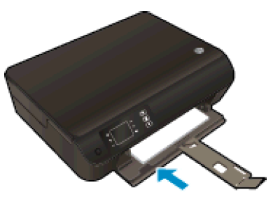

2. 용지함을 내리고 용지함과 용지함 확장대를 당깁니다.

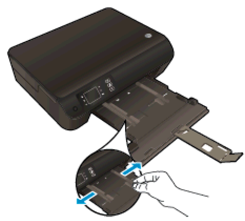

3. 용지 너비 조정대를 바깥쪽으로 밀어냅니다.

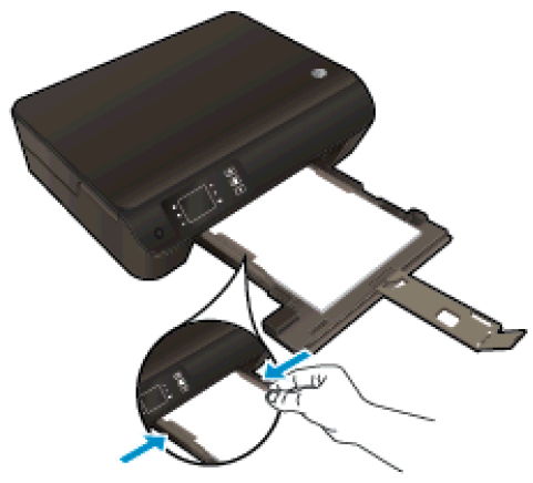

4. 용지를 넣습니다.
• 인쇄면이 아래로 향하게 하여 용지 묶음의 짧은 가장자리 쪽을 용지함 안으로 넣습니다.
• 용지 몪음을 끝까지 밀어 넣습니다.

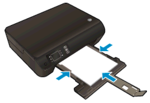

• 용지 너비 조정대를 용지 묶음의 양 측면에 꼭 맞도록 조정합니다.
• 용지함을 밀어넣기

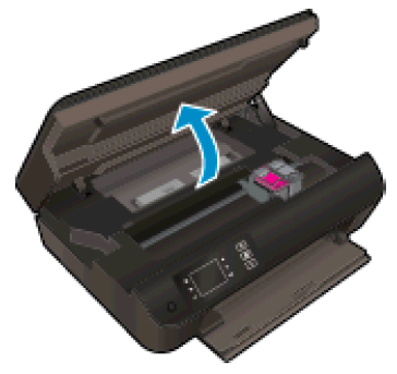

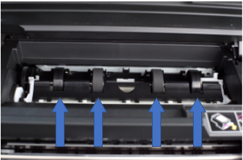

7. 롤러가 장시간 사용으로 인해 마모가 되거나 이물질이 묻었을수 있기 때문에 아래 방법대로 롤러를 청소해 볼수 있습니다.
7.1. 프린터를 끄고 전원 코드 및 다른 케이블을 제거합니다.

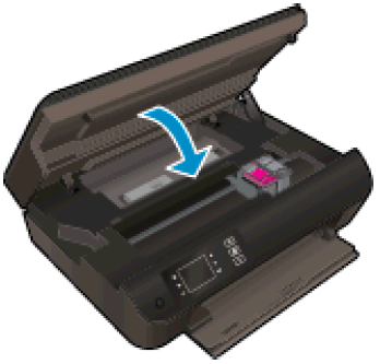

7.2. 카트리지 엑세스 덮개를 옆니다.

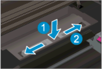

7.3. 장비 안쪽 클린아웃을 제거합니다.
7.4. 깨끗하고 보풀이 없는 천에 증류수 또는 생수를 약간 적신 다음 천을 비틀어 물을 짜냅니다.
7.5. 롤러에 천을 댄 다음 손가락을 사용하여 위쪽으로 회전시킵니다. 너무 세지 않게 힘을 조절하여 먼지나 오염물을 닦아냅니다.
7.6. 롤러가 완전히 마를 때까지 10분 정도 기다립니다.

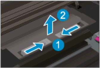

7.7. 클린 아웃을 다시 넣습니다.
7.8. 카트리지 엑세스 덮개를 닫은 후 전원 코드와 다른 케이블을 프린터 후면에 다시 연결한 다음 프린터를 다시 켭니다.
