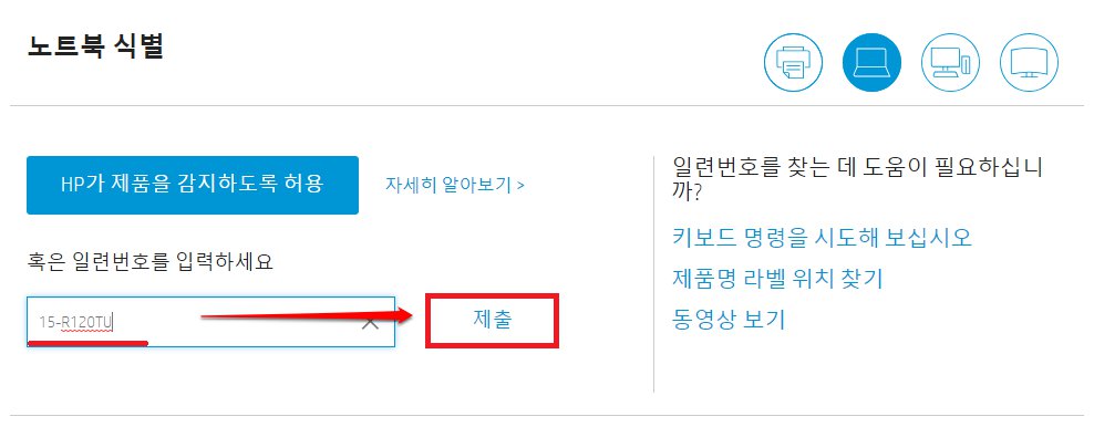

2. [HP 제품 모델 번호 입력]항목에 사용하시는 모델 명칭을 입력합니다.
현재 사용하는 제품과 동일한 유형의 제품을 선택합니다.
3. 제품 모델명을 기재하고 [ 제출 ] 을 선택합니다.
[참고] 노트북의 모델 명칭 예
가정용 노트북: ENVY 15-R124TU 제품인 경우 15-R120TU만 입력합니다.
기업용 노트북: HP Probook 6460B 제품인 경우 6460b만 입력합니다.

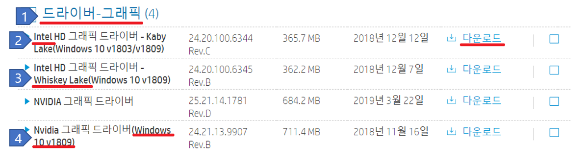

5. 리스트 중에서 [드라이버-그래픽]항목에서 맞는 그래픽 드라이버를 선택하여,
다운로드 받습니다.
[ 1 ] 드라이버 리스트 중에서 [ 드라이버 – 그래픽] 항목을 선택합니다.
[ 2 ) 해당 모델에 제공된 그래픽 제조사에 맞는 드라이버를 선택합니다.

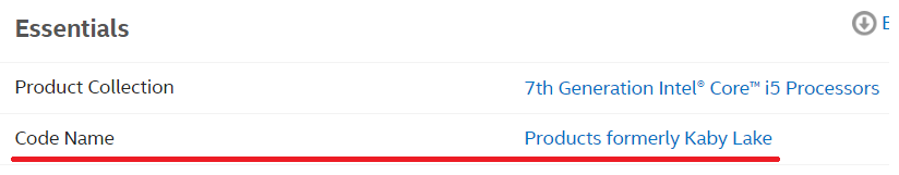

[ 3 ] INTEL 의 경우는 프로세서 개발 명칭으로 세부 구분이 되어 있습니다 .
아래의 사이트를 통해서 프로세서 명칭을 조회하면 프로세서의
> >인텔 개발 명 칭 확인 사이트 < <

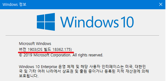

( 4) 윈도우1 0 의 경우 세부 버전을 같이 확인해주어야 합니다.
키보드에서 [ 윈도우 로고 키 + R ]를 입력하여 [실행]창이 표시되면 [ W INVER] 를 입력하고 확인을 선택하면
윈도우 10 의 세부 버전을 확인할 수 있습니다.
[주의] 만약 일치하는 버전의 드라이버가 없는 경우 해당 윈도우1 0 버전은 호환이 안될 수 있습니다.
5. [드라이버 - 그래픽 ]항목의 알맞은 드라이버를 선택하여 [다운로드]버튼을 선택합니다.

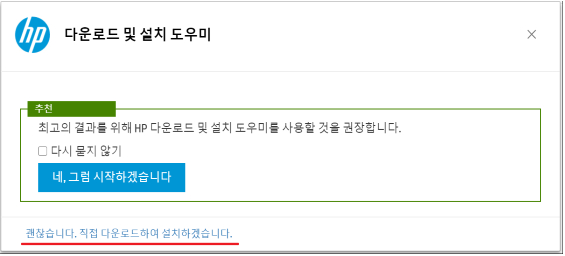

6. 다운로드 창이 표시되면 [괜찮습니다.직접 다운로드하여 설치하겠습니다.]를 선택하여 드라이버를 다운로드 받습니다.
7. 다운 받은 파일을 실행하여 설치를 진행합니다.

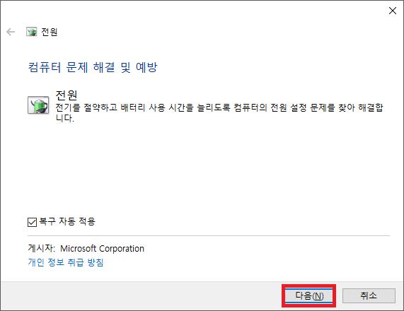

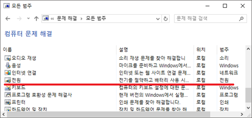

+ 단계3. 윈도우 문제 해결사 실행하기
윈도우 자체의 문제가 있는 경우 윈도우 7부터 제공하는 문제해결사를 실행하여
문제를 해결할 수 있습니다. 다음 아래의 방법을 통해 윈도우 문제 해결사를 실행 해보시기 바랍니다.

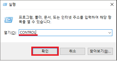

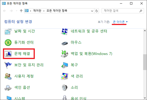

1. 키보드에서 [윈도우 로고 키 + R]를 입력하여 실행 창을 표시합니다.

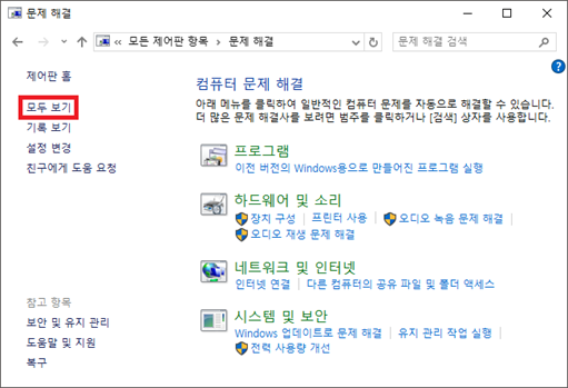

2. 제어판이 실행되면, 오른쪽 위에 보기 기준을 [큰 아이콘]으로 설정 해주시고, [문제 해결]을 선택합니다.
3. 왼쪽 상단 부분에 [모두 보기]를 선택합니다.
4.  [전원]을 선택합니다.

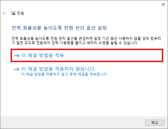

5. [다음]을 선택합니다.
6. 문제 검색 중 해결책 적용이 나오면 [이 해결 방법을 적용]을 선택합니다.

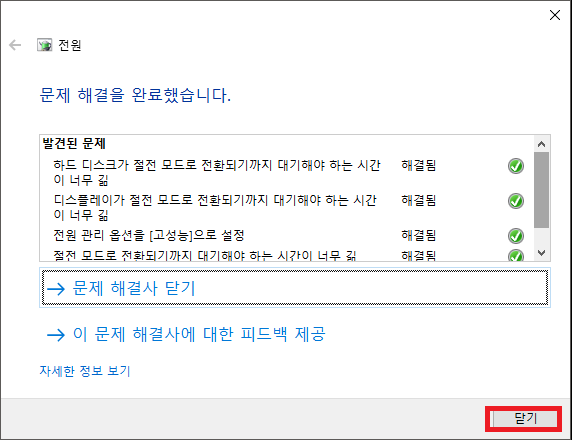

7. 아래와 같이 문제가 모두 해결되었으며, [닫기]를 선택합니다.

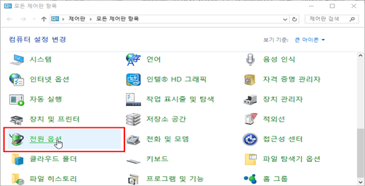

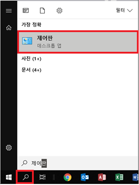

1. 왼쪽 하단에 검색 아이콘을 선택하고 [제어판]을 검색하고 실행합니다.

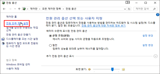

2. 제어판을 열고 [전원 옵션] 을 선택합니다.

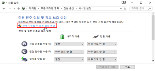

3. [전원 단추 작동 설정]을 선택합니다.
4. [현재 사용할 수 없는 설정 변경]을 선택합니다.

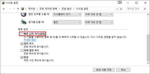

5. [빠른 시작 켜기(권장)]의 체크를 해제합니다. 그리고 [변경 내용 저장]을 선택합니다.

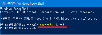

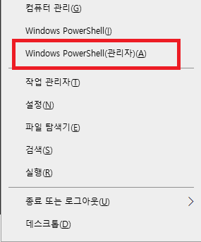

1. 키보드에서 [윈도우 로고 키 + X]키를 입력하면 바탕화면에 메뉴가 표시됩니다. [Windows PowerShell(관리자)(A)]항목을 선택합니다.
2. [powercfg -h off]라고 입력하고 Enter키를 입력합니다.
3. 시스템을 다시 시작합니다.

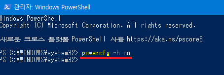

4. 키보드에서 [윈도우 로고 키 + X]키를 입력하면 바탕화면에 메뉴가 표시됩니다. [Windows PowerShell(관리자)(A)]항목을 선택합니다.
5. [powercfg -h on]라고 입력하고 Enter키를 입력합니다.

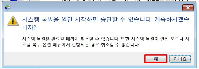

윈도우에서는 사용자가 한 설정이나, 설치된 프로그램을 이전 시점을 되돌릴 수 있는 [시스템 복원]기능이 제공되고 있습니다. 다음 아래의 방법으로 작업을 진행하시기 바랍니다.
[주의] 아래의 작업을 진행하면, 중간 시점에 설치된 프로그램 및 드라이버가 삭제됩니다.

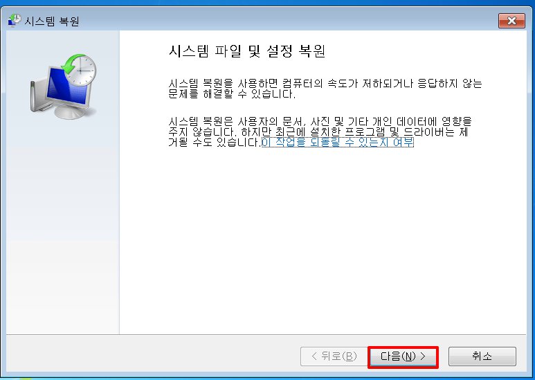

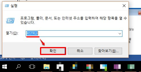

1. [WIN+R]키를 입력하고, 실행 창에서 “RSTRUI”라고 입력한 이후, [확인]버튼을 선택합니다.
2. 시스템 복원 창이 아래와 같이 표시됩니다. [다음]을 선택합니다.

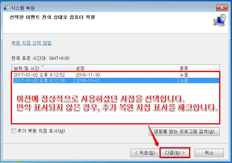

3. 아래에 정상적으로 사용하셨던 시점을 선택합니다. 만약 시점이 없는 경우 [추가 복원 지점 표시]항목을 체크하여 다시 확인합니다.
해당 기간을 선택하고, [다음]을 선택합니다.

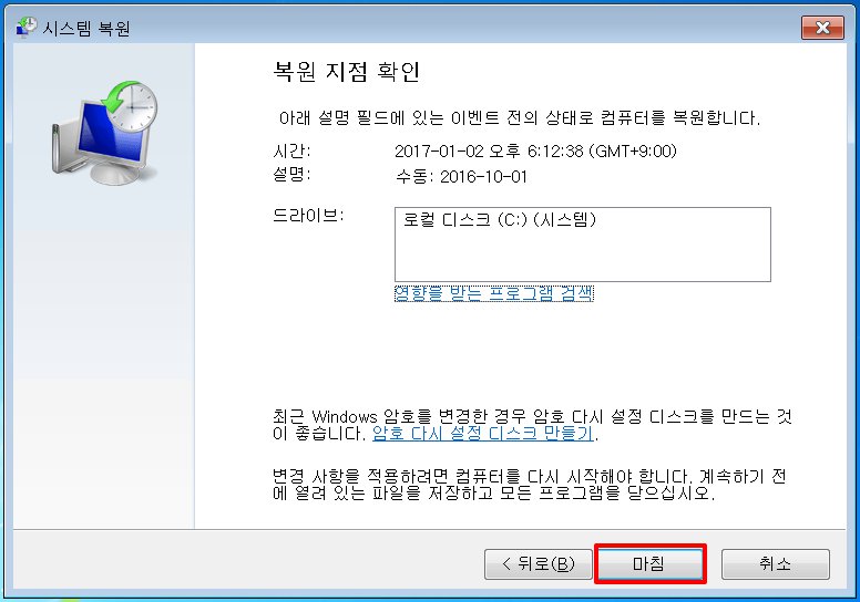

4. [마침]을 선택합니다.
5. [예]버튼을 선택합니다. 그러면, 시스템 복원이 선택한 일자로 진행될 것입니다.
6. 시스템이 다시 시작되면 시스템 복원된 결과를 확인 할 수 있습니다. 문제가 해결 되었는지 확인 하십시오.
