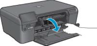

3. 전면 덮개(카트리지 액세스 도어)를 열고 인쇄 캐리지가 멈출 때까지 기다립니다.

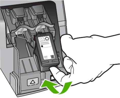

4. 카트리지를 아래로 눌러 슬롯에서 빼냅니다.

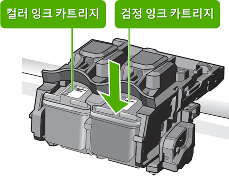

6. 딸깍 소리가 날 때까지 슬롯에 카트리지를 끼웁니다.
