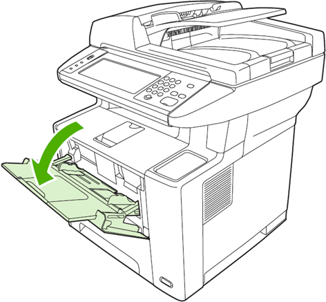

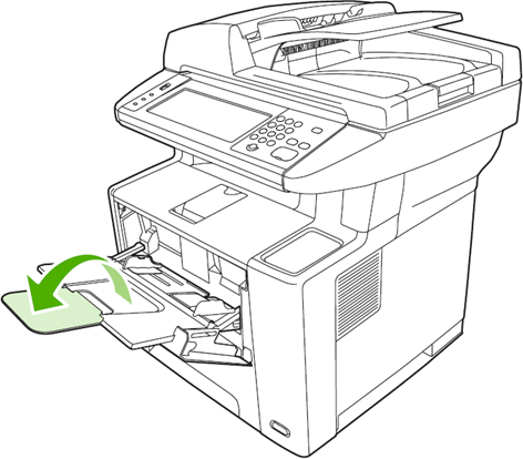

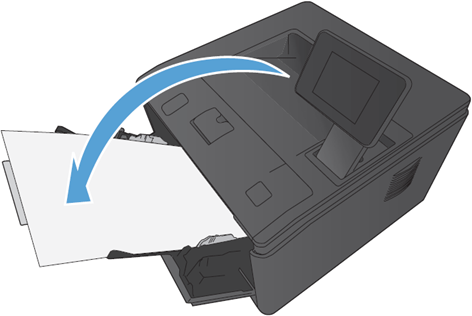

1. 전면 덮개를 내려 용지함 1을 엽니다.
2. 용지 받침대를 당겨 빼냅니다. 용지함에 넣을 용지 길이가 229 mm(9 인치) 보다 긴 경우, 접혀 있는 추가 용지 받침대를 폅니다.

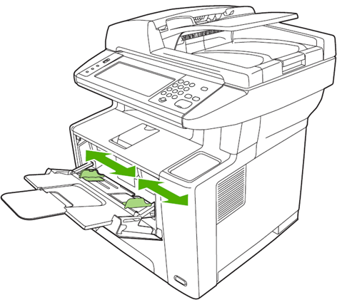

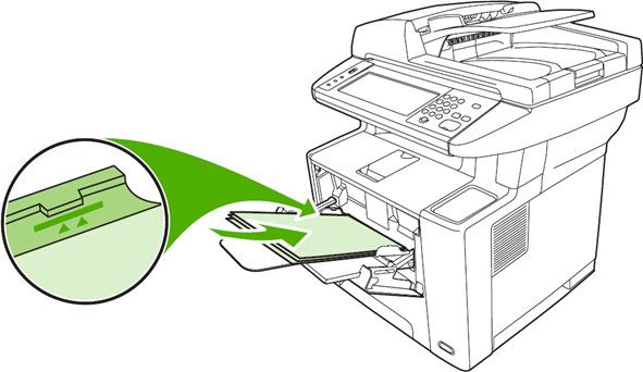

3. 용지 너비 조정기를 인쇄 용지보다 약간 넓게 조정합니다.

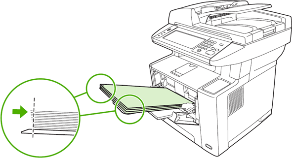

4. 용지를 길이가 짧은 쪽이 프린터 방향으로, 인쇄면이 위로 오게 하여 용지함에 넣습니다. 용지는 너비 조정기 가운데 위치하고 너비 조정기 탭을 넘지 않게 합니다.
5. 용지가 접히지 않고 인쇄 용지 더미의 양면에 살짝 닿을 때까지 용지 너비 조정기를 안쪽으로 밉니다. 너비 조정대에 달린 탭 아래에 인쇄 용지를 정확히 맞춥니다.
주의: 인쇄 도중에 용지를 용지함 1에 추가하면 용지가 걸릴 수 있습니다. 인쇄 도중에는 전면 덮개를 닫지 마십시오.

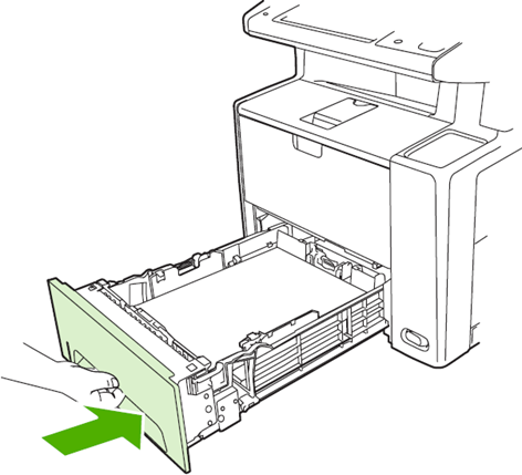

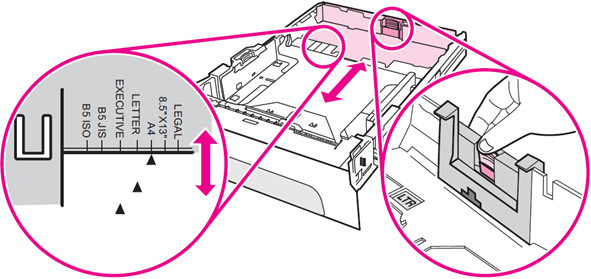

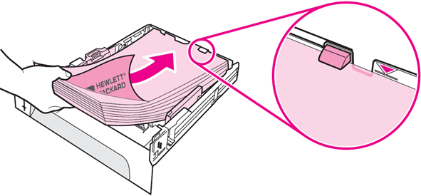

+용지함2에 용지 넣기

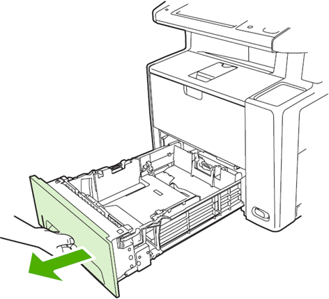

1. 용지함을 프린터에서 꺼낸 후 안에 들어 있는 용지를 빼냅니다.
2. 용지 너비 조정기를 바깥으로 조정하여 포인터가 적재 중인 용지 크기를 가리키도록 합니다.
3. 뒤쪽 용지 길이 조정기의 파란색 탭을 누른 다음 포인터가 넣으려는 용지 크기를 가리키도록 조정합니다.

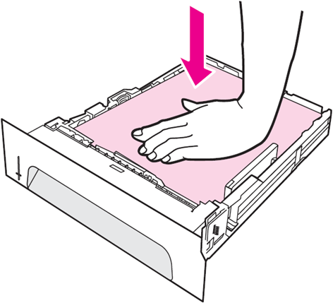

4. 용지함에 용지를 넣고 모든 모서리가 평평한지 확인합니다. 용지는 용지함 뒤의 용지 길이 조정기에 있는 높이 탭을 넘지 않아야 합니다.
5. 용지를 눌러 용지 들어올리개용금속판을 제 위치에 고정시킵니다.
6. 용지함을 프린터에 다시 삽입합니다.
참고: 용지함 2를 프린터에서 꺼낼 때마다, 용지함을 제자리에 다시 끼우기 전에 반드시 용지를 눌러 용지 들어올리개용 금속판을 제 위치에 고정시킵니다. 용지함을 프린터에 넣으면 고정된 용지 들어올리개용 금속판이 움직여 용지를 밀어 올리게 됩니다.

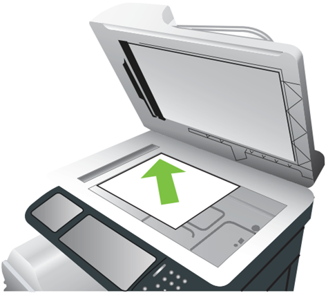

+스캐너의 평판 유리에 원본 문서를 넣는 방법
1. 스캐너 덮개를 들어 올립니다.
2. 원본 문서를 유리 평판의 스캐너 아이콘이 가리키는 모서리에 맞춰 인쇄면이 아래를 향하게 놓습니다.
3. 스캐너 덮개를 닫고 복사 또는 스캔 작업을 진행합니다.

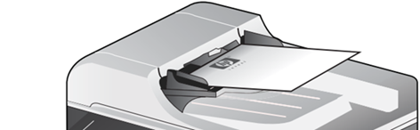

+스캐너의 자동 문서 공급기(ADF)에 원본 문서를 넣는 방법

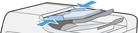

1. 자동 문서 공급기(ADF)의 용지 너비 조정대를 밖으로 밉니다.
2. 원본 문서의 인쇄면이 위를 향하도록 하여 원본 문서의 짧은 가장자리를 자동 문서 공급기(ADF)에 넣습니다.
3. 용지 너비 조정대를 원본 문서의 가장자리에 닿을 때까지 안으로 밉니다.
