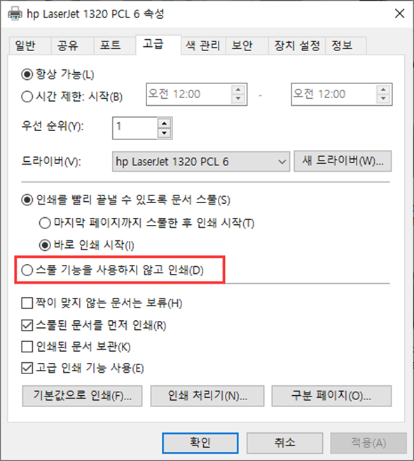

4. 프린터 속성에서 [스풀 기능을 사용하지 않고 인쇄]를 설정했는지 확인해야 합니다. [인쇄를 빨리 끝낼 수 있도록 문서 스풀] 및 [바로 인쇄 시작]을 선택하고 사용해야 합니다.

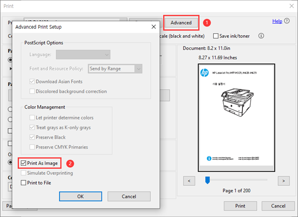

5. 문서를 PDF 파일로 변환한 다음 인쇄해 볼 수 있습니다.
문서 내용과 파일 크기는 인쇄 속도에 직접 영향 줄 수 있습니다. 내용을 수정할 수 없다면 PDF 파일로 변환한 다음 인쇄해 볼 수 있습니다.
PDF 파일로 변환해도 여전히 느리게 인쇄되면 [이미지로 인쇄]를 사용해 볼 수 있습니다.

3. 프린터 속성에서 [스풀 기능을 사용하지 않고 인쇄]를 설정했는지 확인해야 합니다. [인쇄를 빨리 끝낼 수 있도록 문서 스풀] 및 [바로 인쇄 시작]을 선택하고 사용해야 합니다.
4. 문서를 PDF 파일로 변환한 다음 인쇄해 볼 수 있습니다.
