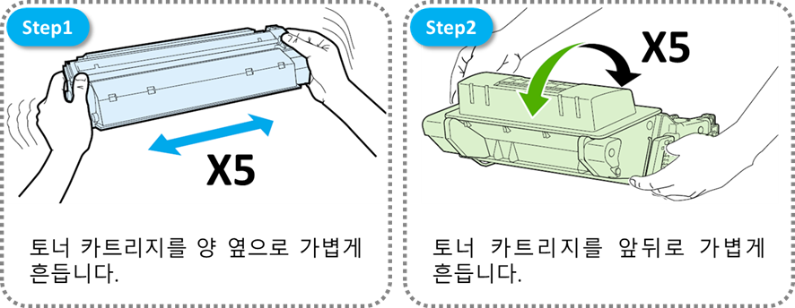

2. 토너 잔여량이 부족할 수 있습니다.
- 토너 카트리지의 양쪽을 잡고 가볍게 흔들어서 토너를 고르게 섞어(재분배)줍니다.
