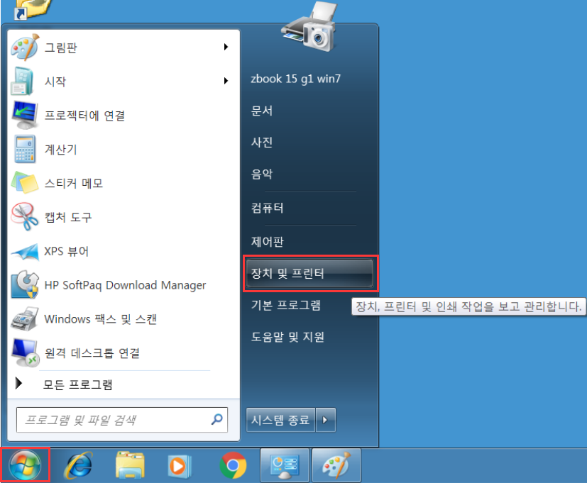

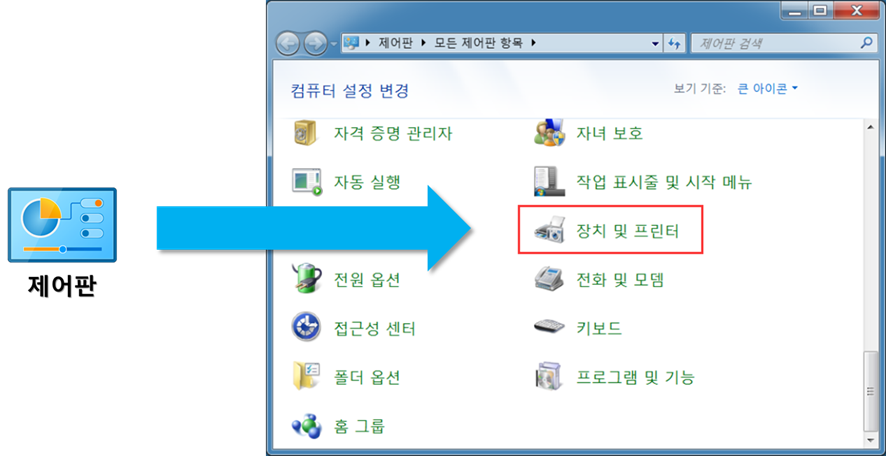

1. 제어판에서 장치 및 프린터를 선택합니다.
시작에서 장치 및 프린터를 선택할 수도 있습니다.

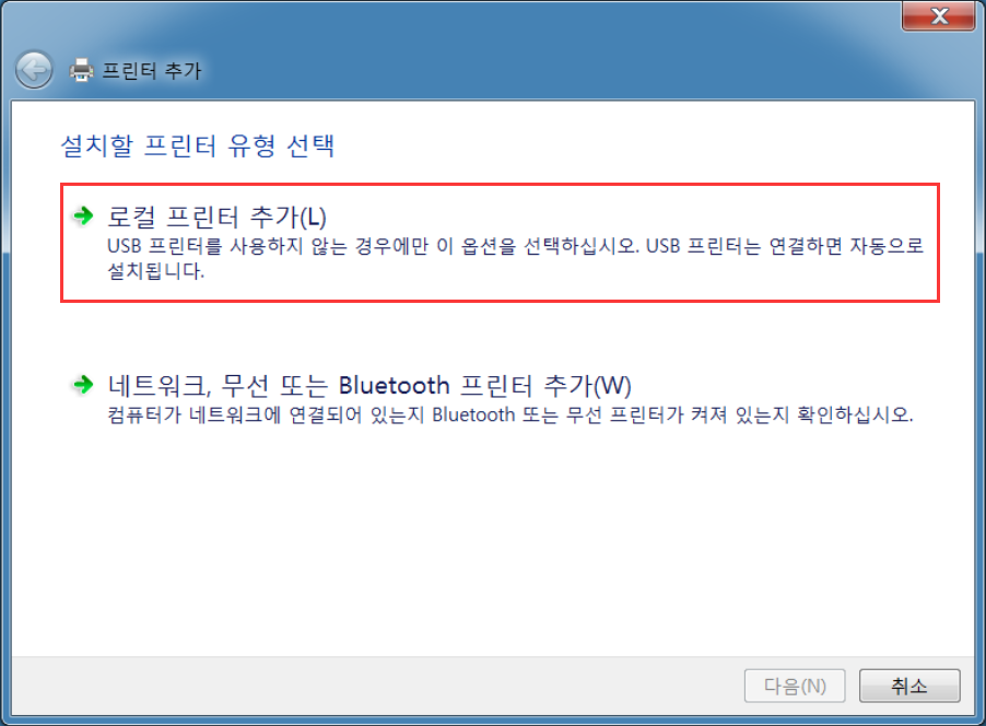

3. 로컬 프린터 추가(L)를 누릅니다.

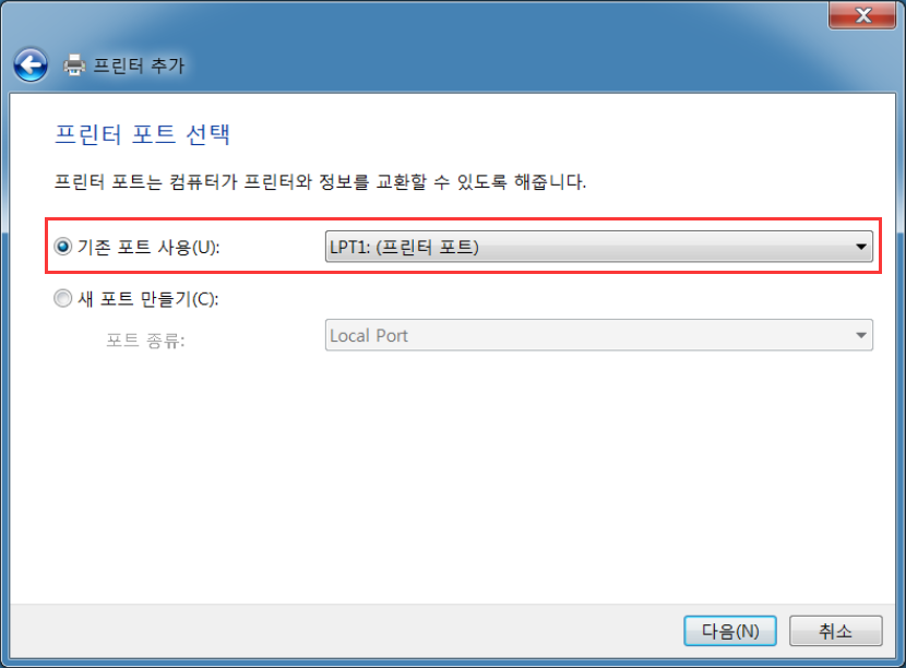

4. 기존 포트 사용에서 LPT1 포트를 임시로 선택합니다.
프린터 드라이버를 추가한 다음 로컬 포트를 추가해야 합니다.

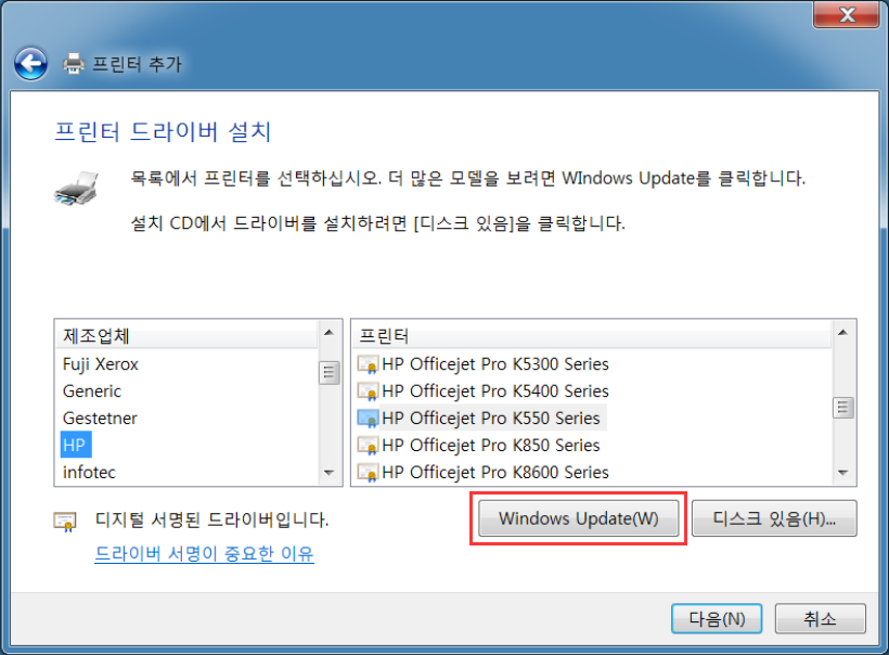

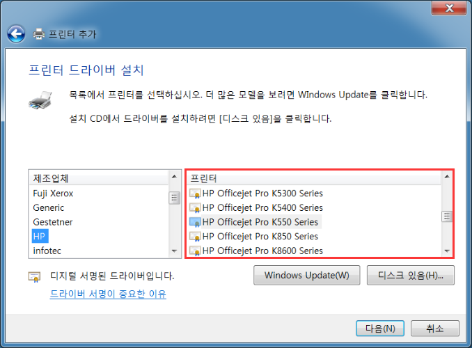

5. 제조업체에서 HP을 선택하고 프린터 목록에서 설치하려는 프린터를 선택합니다.

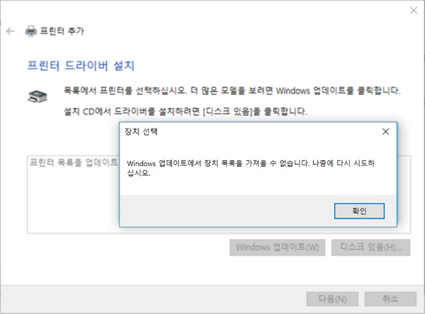

설치하려는 제품이 목록에 없을 경우 Windows Update을 눌러 장치 목록을 업데이트합니다.

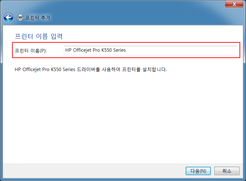

6. 프린터 이름을 확인하고 다음을 누릅니다.
프린터 이름은 변경할 수 있습니다.

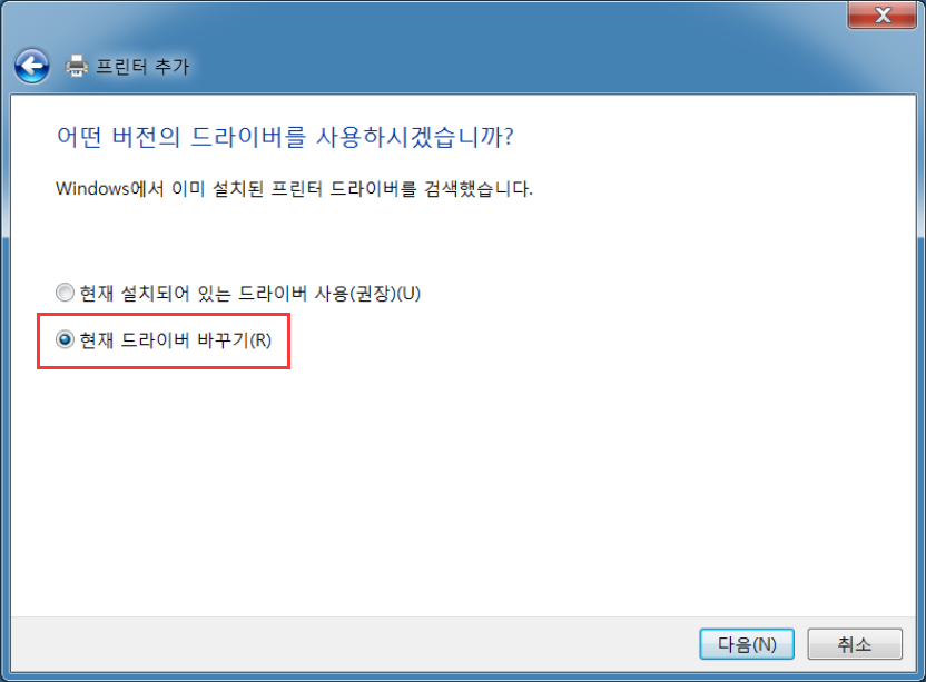

아래 그림과 같이 이미 설치된 프린터로 표시되면 현재 드라이버 바꾸기를 선택합니다.

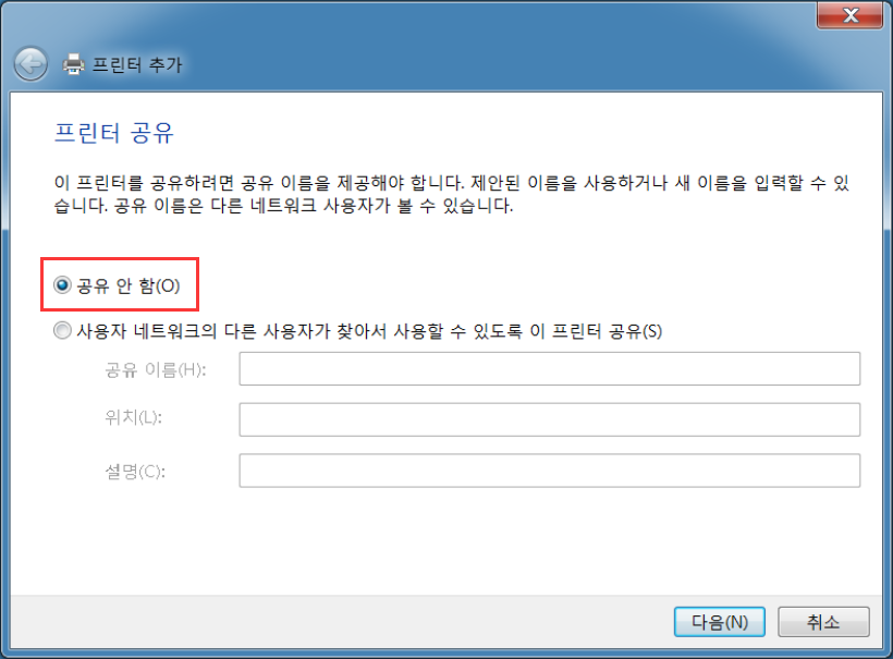

7. 프린터 공유에서 공유 안함을 선택합니다.

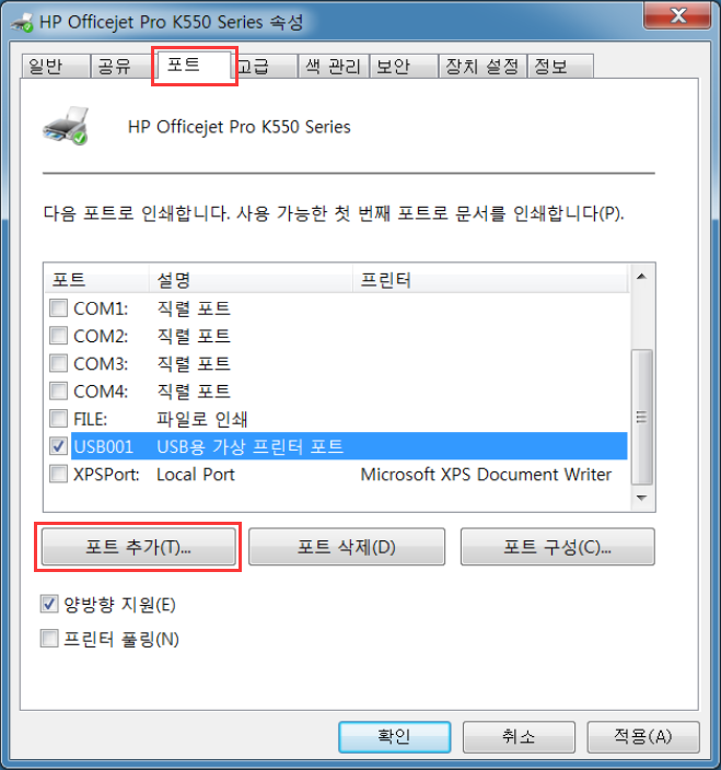

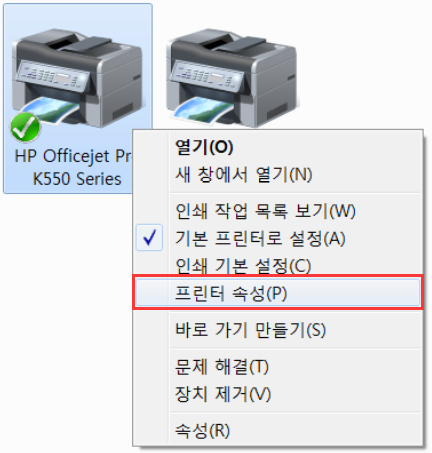

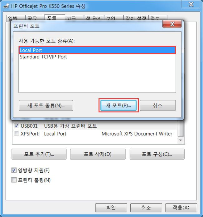

9. 프린터 드라이버를 추가한 다음, 프린터 아이콘에서 마우스 오른쪽 버튼을 누르고 프린터 속성을 선택합니다.
10. 포트 탭에서 포트 추가를 누릅니다.
11. Local Port을 선택한 다음 새 포트(P)를 누릅니다.
12. 포트 이름 입력에 \\메인 컴퓨터 이름\프린터 공유 이름을 입력한 다음 확인을 누릅니다.
메인 컴퓨터 이름과 프린터 공유 이름은 프린터가 연결된 컴퓨터에서 직접 확인해야 합니다.

Windows에 내장된 프린터 드라이버를 설치할 때 다음과 같은 문제들이 발생할 수 있습니다. 문제를 해결하는 상세한 방법은 [+]을 눌러 확인할 수 있습니다.
+Windows Update가 안됩니다.

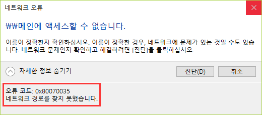

+메인 컴퓨터에 액세스할 수 없습니다.

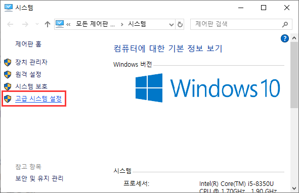

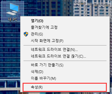

+내 컴퓨터와 제어판 아이콘이 보이지 않습니다.
