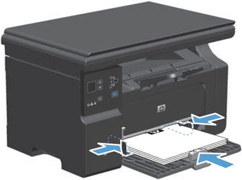

+용지함에 용지 넣기

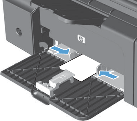

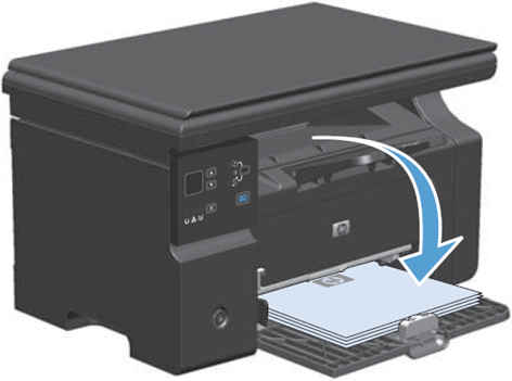

1. 입력 용지함에 인쇄면이 위로, 맨 위가 앞으로 향하도록 용지를 넣습니다.
2. 조정대가 용지에 닿도록 조정합니다.

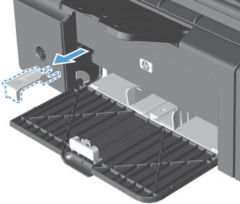

1. 용지 입력 영역의 왼쪽에 있는 보관 슬롯에서 짧은 용지 확장기 도구를 꺼냅니다.

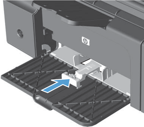

2. 전면 용지 조정대에 이 도구를 연결합니다.
3. 제품에 용지를 넣고 용지에 닿도록 측면 용지 조정대를 조정합니다.
4. 제품 끝까지 용지를 민 후 확장기가 용지를 받치도록 전면 용지 조정대를 밀어 넣습니다.

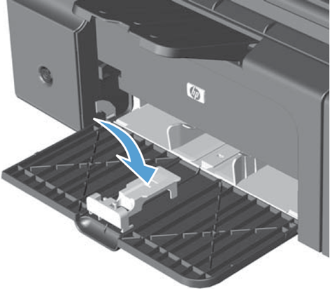

5. 짧은 용지로 인쇄를 마쳤으면 짧은 용지 확장기 도구를 꺼내어 다시 보관 슬롯에 놓습니다.

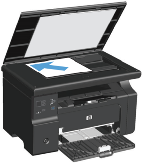

+스캐너의 평판 유리에 원본 문서를 넣는 방법
1. 스캐너 덮개를 들어 올립니다.
2. 원본 문서를 유리 평판의 스캐너 아이콘이 가리키는 모서리에 맞춰 인쇄면이 아래를 향하게 놓습니다.
3. 스캐너 덮개를 닫고 복사 또는 스캔 작업을 진행합니다.

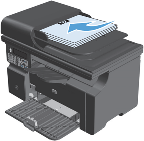

+스캐너의 자동 문서 공급기(ADF)에 원본 문서를 넣는 방법
1. 자동 문서 공급기(ADF)의 용지 너비 조정대를 밖으로 밉니다.
2. 원본 문서의 인쇄면이 위를 향하도록 하여 원본 문서의 짧은 가장자리를 자동 문서 공급기(ADF)에 넣습니다.
3. 용지 너비 조정대를 원본 문서의 가장자리에 닿을 때까지 안으로 밉니다.
