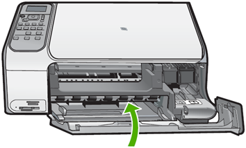

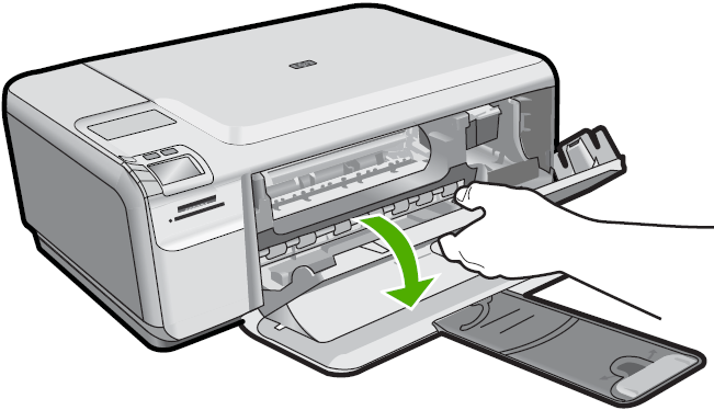

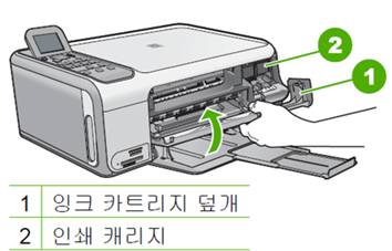

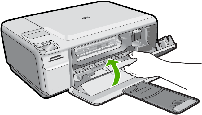

3. 전면 덮개(카트리지 액세스 도어)를 열고 인쇄 캐리지가 제품 오른쪽으로 올 때까지 기다립니다.

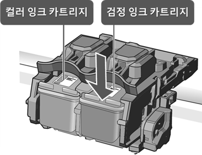

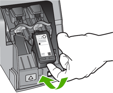

4. 카트리지를 아래로 눌러 슬롯에서 빼냅니다.

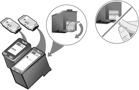

5. 새 카트리지를 포장에서 꺼내고 분홍색 플라스틱 테이프를 제거합니다.

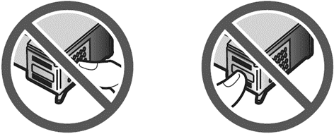

주의: 잉크 카트리지 전기 접촉부(회로판)와 잉크 노즐은 손으로 만지지 마십시오.

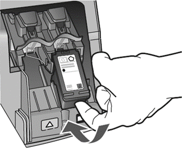

6. 딸깍 소리가 날 때까지 슬롯에 카트리지를 끼웁니다.

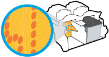

2. 아래쪽이 위를 향하도록 잉크 카트리지 측면을 잡고 잉크 카트리지의 전기 접촉부를 찾습니다. 전기 접촉부는 잉크 카트리지의 작은 금색 점입니다. 마른 면봉 또는 보풀 없는 천으로 접촉부만 닦아냅니다.
주의: 접촉부만 닦아야 하며 잉크 카트리지의 잉크 또는 기타 잔해가 있는 다른 부위를 닦으면 안됩니다.
3. 프린터 안쪽에서 카트리지의 접촉부를 찾습니다. 프린터 접촉부는 잉크 카트리지의 접촉부와 만나는 위치에 있고 금색 범프 세트입니다. 마른 면봉 또는 보풀 없는 천으로 접촉부만 닦아냅니다.
