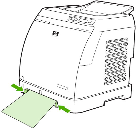

용지함 1(낱장 우선 입력 슬롯)에서 낱장 용지나 봉투 한 장을 인쇄할 수 있습니다. 낱장 용지, 봉투, 엽서, 레이블, HP LaserJet 광택 용지, HP LaserJet 사진 용지, 투명 필름은 용지함 1에 넣으십시오. 문서의 표지만 다른 용지에 인쇄할 때도 용지함 1을 사용합니다.
1. 용지 조정대를 사용하면 용지가 프린터에 올바르게 공급되고, 비스듬하거나 비뚤어지게 인쇄되는 현상을 방지할 수 있습니다. 용지 너비 조정대를 인쇄 용지보다 약간 넓게 조정합니다.

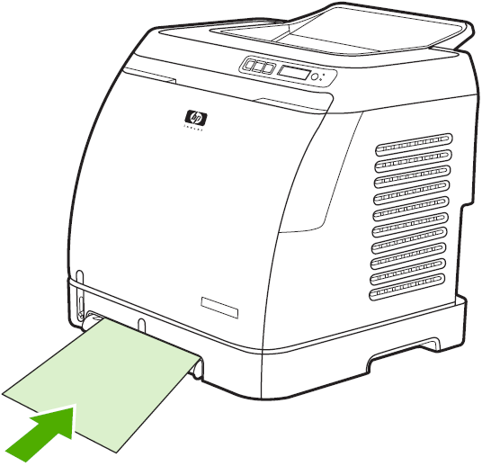

2. 인쇄 용지의 인쇄면이 위로 향하게 하여 짧은 가장자리부터 용지함 1에 넣습니다. 용지 공급 장치에 잡힐 수 있게 프린터 안쪽 끝까지 용지를 밀어 넣습니다.
주의: 용지가 공급되기 전에 잠시 중단됩니다. 라벨, 투명 필름, HP LaserJet 광택 용지, HP LaserJet 사진 용지 및 레터헤드 또는 양식 용지와 같은 특수 용지를 넣으려면 인쇄면이 아래로 향하게 넣습니다.

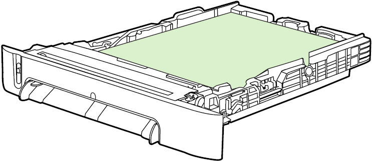

+용지함2에 용지 넣기
용지함 2와 용지함 3(선택 사양)은 프린터 전면에 있으며, 용지를 최대 250매까지 넣을 수 있습니다. 용지함 2에도 봉투, 엽서, 투명 필름, HP LaserJet 광택 용지, HP LaserJet 사진 용지 등을 넣을 수 있습니다.
주의: 용지함 3(선택 사양)은 HP Color LaserJet 2605dtn에서는 표준입니다. 용지함 2와 용지함 3(선택 사양)에 용지를 넣는 방법은 같습니다.

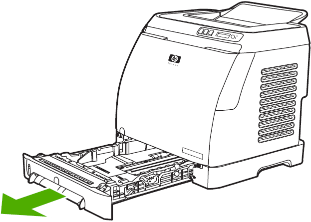

1. 용지함 2 또는 용지함 3(선택 사양)을 프린터에서 분리하고 용지를 모두 꺼냅니다.

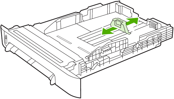

2. 후면 조정대를 용지 크기에 맞게 조정합니다. 용지함 2 또는 용지함 3(선택 사양)에는 다양한 표준 규격의 용지를 넣을 수 있습니다.

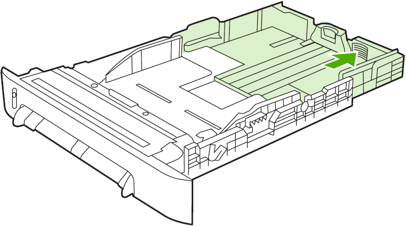

3. 레터/A4보다 긴 용지에 인쇄하는 경우, 인쇄할 용지 크기에 맞을 때까지 용지함 뒤쪽을 빼냅니다.

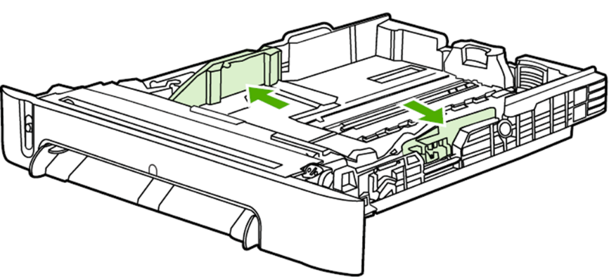

4. 용지 너비 조정대를 인쇄 용지보다 약간 넓게 조정합니다.
주의: 봉투 덮개가 오른쪽으로 오고 인쇄면이 위로 향하게 하여 짧은 가장자리부터 인쇄되도록 10장 이내의 봉투를 용지함 2에 넣으십시오. 봉투의 짧은 가장자리에 뚜껑이 있으면 그쪽부터 프린터에 들어가야 합니다.
5. 용지를 넣습니다.
6. 네 모서리가 구겨지지 않도록 용지 더미를 넣습니다. 이 때 용지 더미의 높이는 용지함 뒤쪽에 있는 용지 길이 조정대의 높이 탭 아래에 와야 합니다.
7. 용지함을 프린터에 다시 끼웁니다. 용지함 뒷면이 프린터 뒤쪽으로 튀어 나옵니다.
