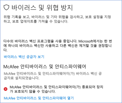

맥아피 (MCAFEE) 를 삭제 하였지만 , 삭제가 완벽하게 안됩니다 .
증상 설명
Windows Defender 를 사용하기 위해서 맥아피 백신을 삭제하였지만 , 삭제가 안된 것으로 표시됩니다 .

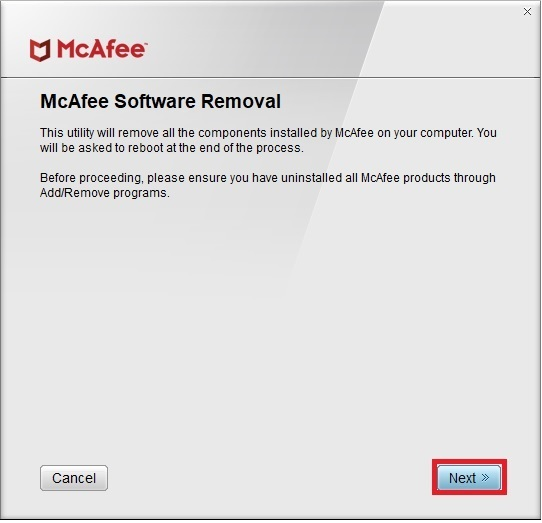

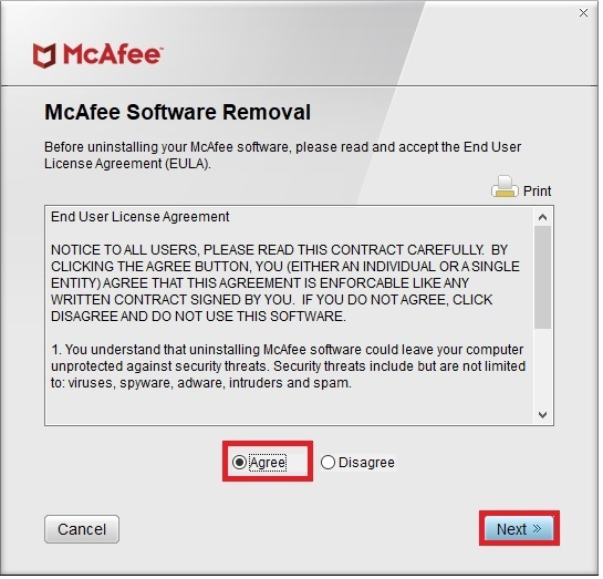

2. 해당 파일을 실행하면 아래와 같이 표시됩니다 . “Next” 를 선택합니다 .
3. “Agree” 를 선택하고 , “Next” 를 선택합니다 .

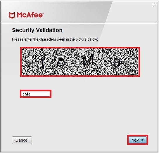

4. 표시되는 문구를 아래의 텍스트 상자에 입력하고 “Next” 를 선택합니다 .

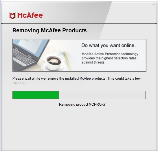

5. 맥아피 백신 소프트웨어가 삭제 됩니다 . 몇 분 동안 기다려 주시기 바랍니다 .

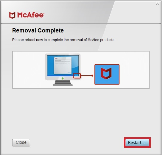

6. 완료 페시지가 표시되면 , 현재 작업 중이던 내용을 저장 해주시고 “Restart” 를 선택 합니다 .

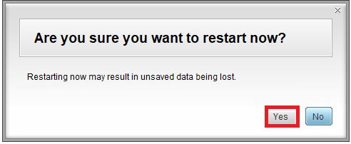

7. “Yes” 를 선택하시면 재부팅이 진행 됩니다 .
