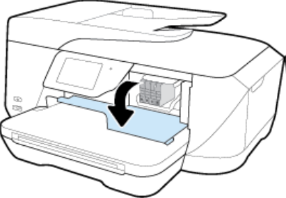

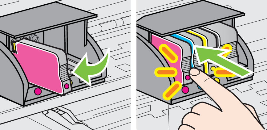

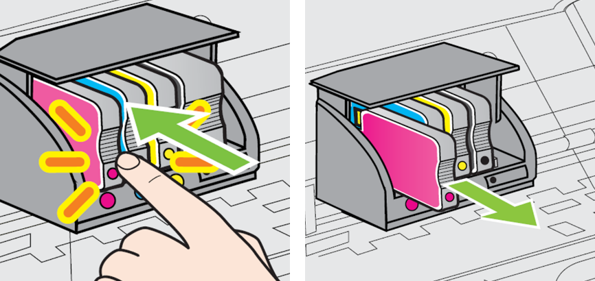

2. 전면 잉크 카트리지 액세스 도어를 열고 인쇄 캐리지가 멈출 때가지 기다립니다.
3. 잉크 카트리지 앞쪽을 눌러 잉크 카트리지를 분리한 다음 슬롯에서 꺼냅니다.
4. 새 잉크 카트리지의 포장을 개봉합니다.
주의: 잉크 카트리지의 금속 커넥터를 손으로 만지면 지문이 묻어, 카트리지 인식, 인쇄 품질 문제가 발생할 수 있습니다.

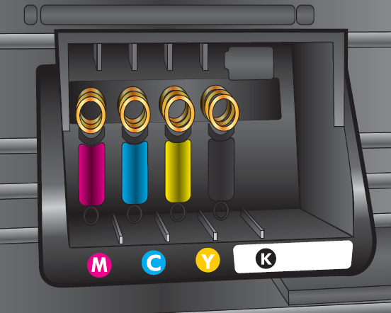

5. 컬러별 문자를 확인하여 그에 맞는 빈 슬롯에 잉크 카트리지를 확실히 들어갈 때까지 밀어 넣습니다.
6. 전면 잉크 카트리지 액세스 도어를 닫습니다.

1. 잉크 카트리지 앞쪽을 눌러 잉크 카트리지를 분리한 다음 슬롯에서 꺼냅니다.

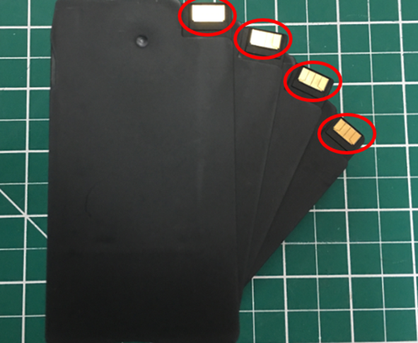

2. 전기 접촉부는 잉크 카트리지의 작은 금색 점입니다. 마른 면봉 또는 보풀 없는 천으로 접촉부만 닦아냅니다.
참고: 구(舊)형 카트리지, 모조된 카트리지, 무한 잉크 시스템으로 개조된 카트리지는 메모리 칩이 보이지 않을 수 있습니다.
