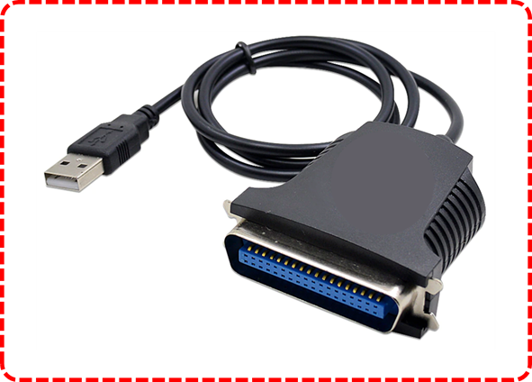

3. USB 연장선, USB 허브를 사용할 경우 모두 제거하고, 프린터와 컴퓨터를 2m 이내의 USB 선으로 직접 연결합니다.
Parallel To USB(LPT to USB) 젠더 케이블은 품질과 호환성 문제로 인해 오류가 많이 발생할 수 있습니다. 프린터와 컴퓨터에서 젠더 케이블이 잘 연결되었는지 확인하고, 문제가 해결되지 않으면 젠더 케이블을 교체해야 합니다.

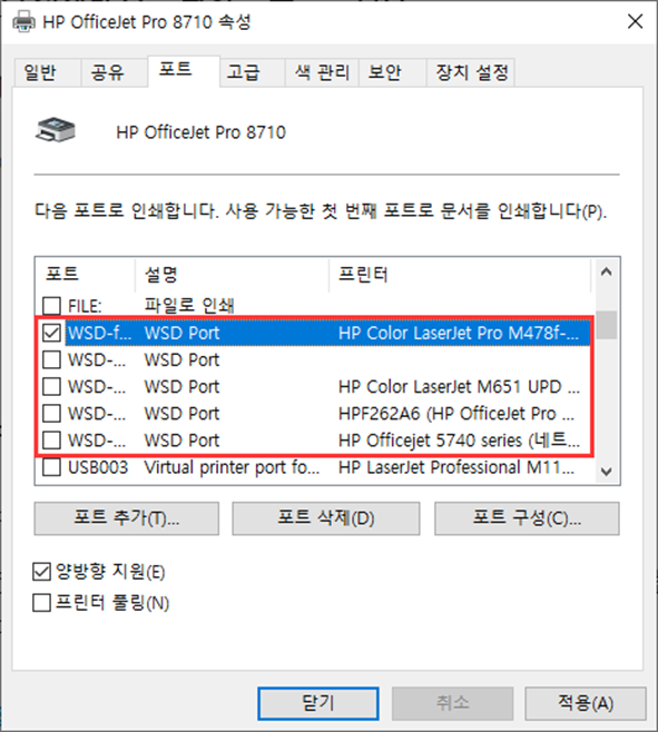

+무선 Wi-Fi 또는 유선 이더넷으로 연결된 경우
1. 용지함을 열고 인쇄가 멈추면 프린터 전원을 종료합니다.
프린터에서 인쇄가 진행 중일 때 전원을 종료하면 용지 걸림이 발생할 수 있습니다. 용지함을 먼저 열고, 인쇄가 멈추면 그 때 전원을 종료합니다.
2. 컴퓨터에서 대기열 문서를 삭제한 다음, 컴퓨터를 다시 시작합니다.
대기열 문서(Spool 문서)를 수동으로 삭제하는 방법
【보기】
프린터를 사용하는 모든 컴퓨터에서 대기열 문서를 삭제해야 합니다.
3. 프린터 속성에서 현재 사용 중인 포트를 확인하고, WSD 포트일 경우 표준 TCP/IP 포트를 추가합니다.
표준 TCP/IP 포트를 추가하는 방법
【보기】
4. 문제가 해결되지 않으면 프린터 보안을 위한 최신 펌웨어를 업데이트합니다.
