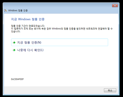

[증상1] 컴퓨터가 부팅할 때, 아래와 같이 정품 인증 기간이 만료 되었다는 메시지가 표시됩니다.

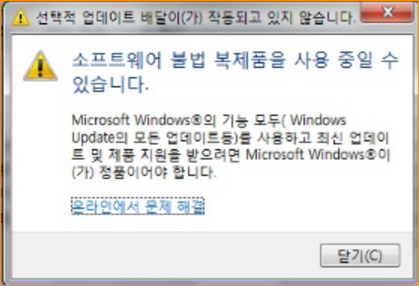

[증상2] 사용 중에, “소프트웨어 불법 복제품을 사용 중일 수 있습니다.”라는 메시지가 표시됩니다.

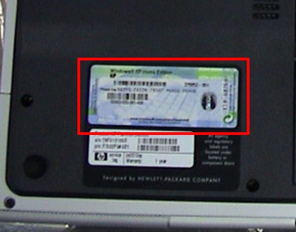

1. 노트북 바닥면에 제공되는 라이선스 스티커의 CD키를 확인 합니다.
[참고]일부 제품은 배터리를 분해한 공간에 부착된 경우가 있습니다.
[참고]라이선스 스티커가 없는 경우
만약 윈도우 라이선스 스티커가 없는 경우라면, 2가지 원인이 있습니다.
- 초기 윈도우가 제공되지 않은 제품
- 초기 스티커가 파손되어 없는 경우
위의 2가지 경우 MS라이선스가 없는 제품으로 구분 됩니다. 스티커 파손의 경우, 라이선스 사용 권한 자체가 파손된 부분으로 라이선스 키를 별도로 제공을 해드리지 못합니다.

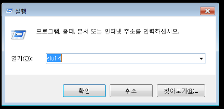

2. [WIN 키 + R]를 입력하면, 실행창이 표시됩니다. “SLUI 4”라고 입력하고 [확인]버튼을 선택합니다.

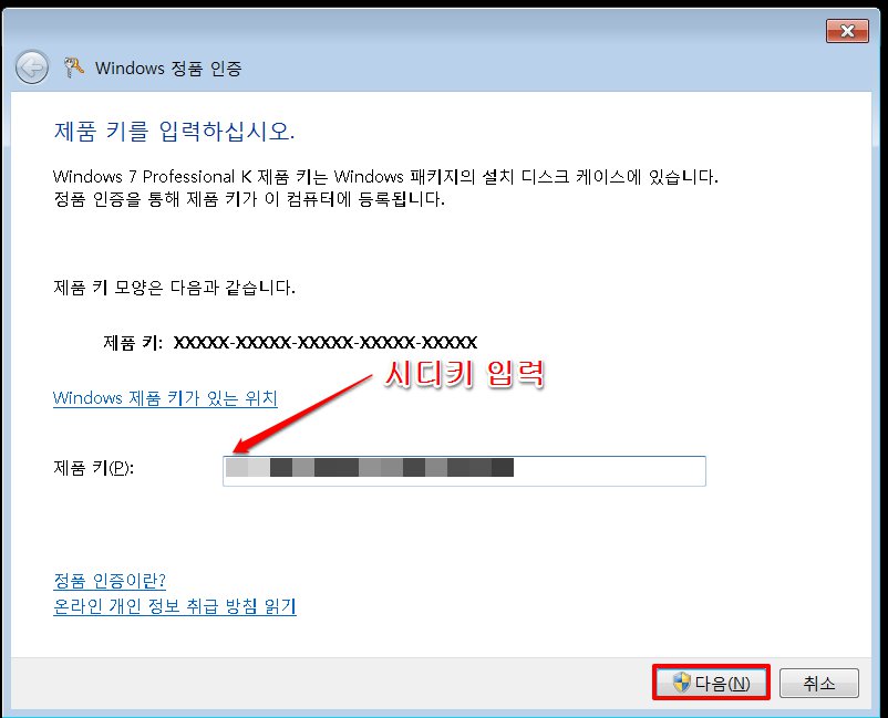

3. 아래와 같이 제품 키 항목을 입력하고, [다음]버튼을 선택합니다.

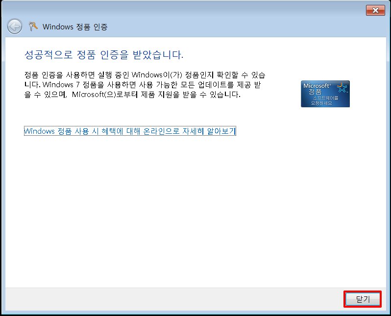

4. 정품 인증이 성공되었다고 메시지가 뜨면 닫기 버튼을 선택합니다.

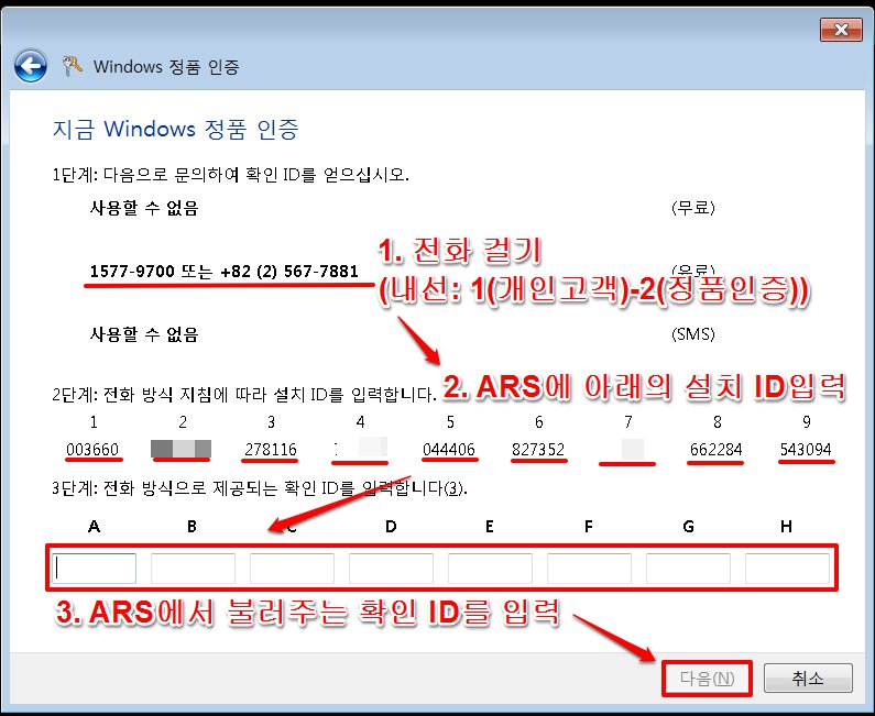

단계2. 전화 인증하기

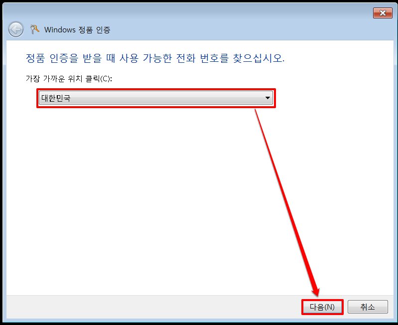

1. 키보드에서 [WIN 키 + R]를 동시에 입력하면, 실행창이 표시됩니다. [SLUI 3]라고 입력하고 [확인]버튼을 선택합니다.
2. 국가를 [대한민국]을 선택합니다. 그리고 [다음]버튼을 선택합니다.
3. 아래의 나온 MS사의 연락처로 전화를 합니다.
- ARS에서 1-1을 입력하고 정품 인증 서비스로 접속합니다.
- 2단계의 설치 ID를 입력합니다.
- 이후 ARS에 나오는 확인 아이디를 입력합니다.
- [다음]버튼을 선택합니다.
