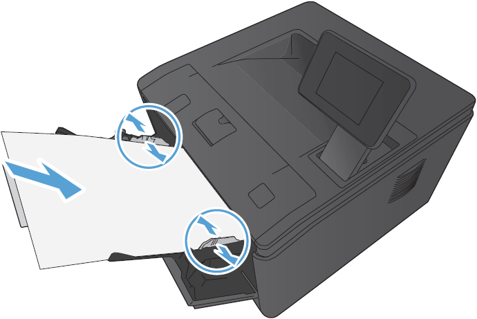

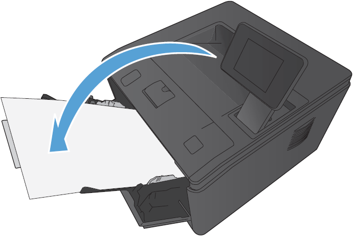

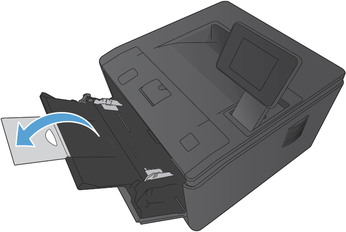

1. 용지함 1 을 열고 제품에서 보조 용지함을 뽑아냅니다.
2. 긴 용지의 경우 확장대를 열어 트레이에 있는 용지를 받칩니다.

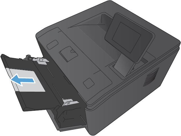

3. 용지 한 장을 용지함 1 에 넣고 용지 조정대를 용지에 닿게 밀어 맞춥니다.
4. 용지를 용지함 끝까지 밀어 넣습니다.
참고: 수동 양면 인쇄를 진행할 때 출력함에서 인쇄된 용지를 가져와 동일한 방향을 유지하면서 인쇄된 면을 밑으로 향하게 하고 페이지 상단이 제품 쪽을 향하도록 한 후 용지함 1 에 넣습니다.

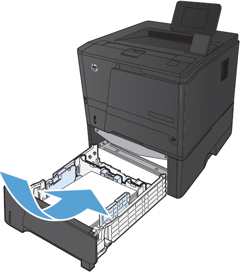

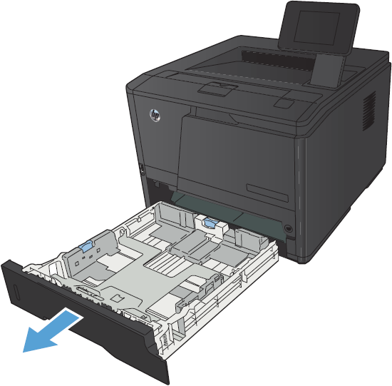

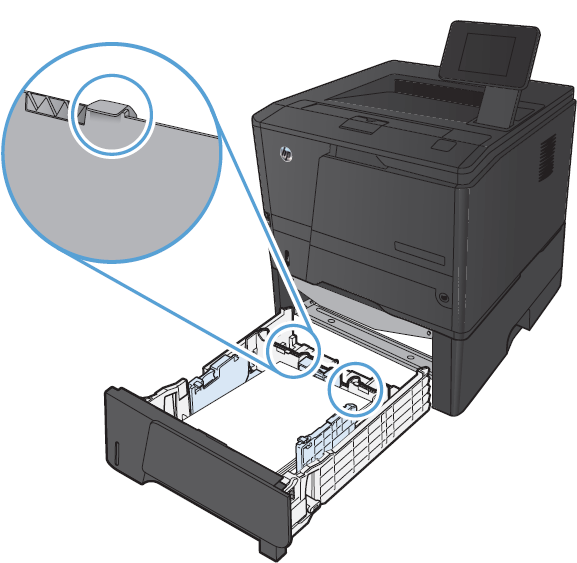

1. 제품에서 용지함을 빼냅니다.

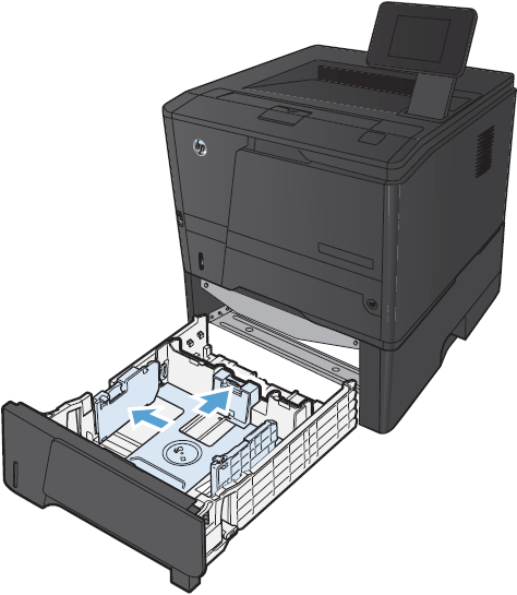

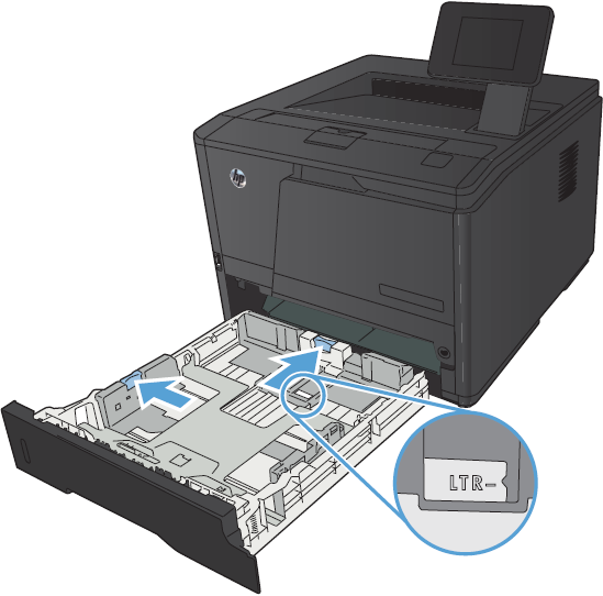

2. 파란색 탭에서 용지 가로 세로 조정대를 위쪽으로 눌러서 밀어 엽니다.

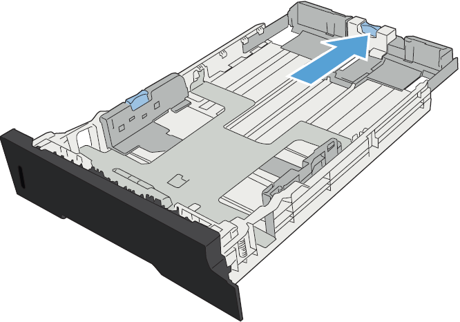

3. 리갈 용지를 넣으려면 안쪽 용지함 뒷편의 열림 버튼 누르고 용지함 뒷편을 잡아 당겨 용지함을 길게 빼냅니다.
참고: 리갈 용지를 넣을 때는 용지함을 제품의 앞쪽에서 약 70mm 정도 당겨 빼냅니다.

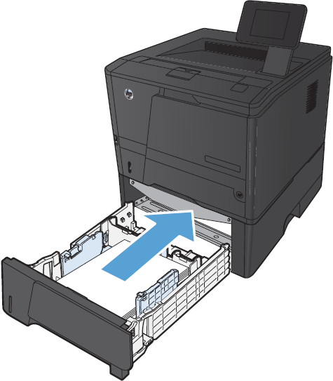

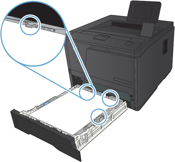

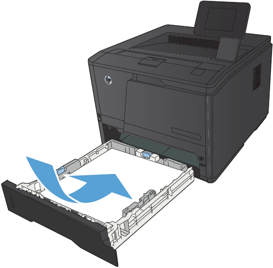

4. 네 모퉁이가 접히지 않게 용지를 용지함에 넣습니다. 용지 길이 조정대 및 폭 조정대를 용지 더미에 닿게 밀어 맞춥니다.
5. 용지를 내리눌러 용지 더미가 용지함 옆에 있는 최대 적재 표시 탭 아래에 있게 합니다.
6. 용지함을 제품에 밀어 넣습니다.

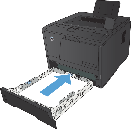

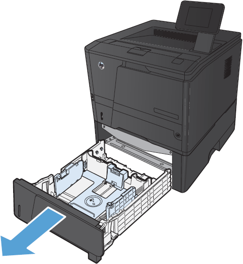

1. 제품에서 용지함을 빼냅니다.
5. 용지를 내리눌러 용지 더미가 용지함 뒤편에 있는 최대 적재 표시 탭 아래에 있게 합니다.
