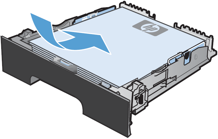

+용지함에 용지 넣기

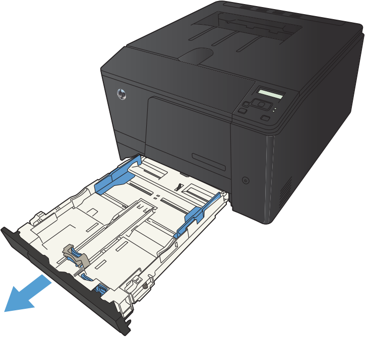

1. 제품에서 용지함을 빼냅니다.

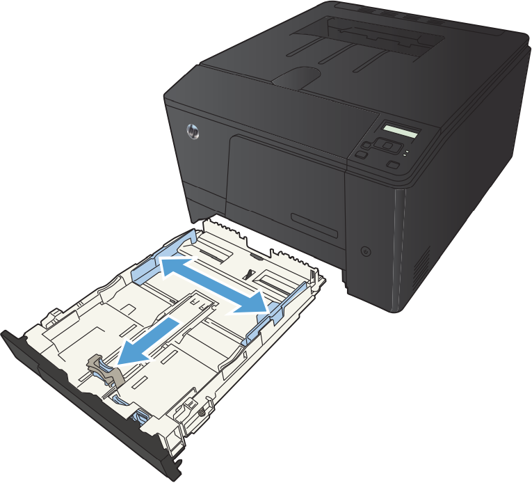

2. 용지 길이 조정대 및 폭 조정대를 밀어 펼칩니다.

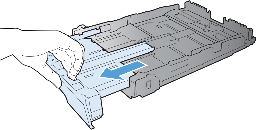

3. 리갈 용지를 넣으려면 용지함 앞이 바깥쪽을 향하게 당겨 빼고 확장 탭을 누른 채 용지함을 빼냅니다.
참고: 리갈 크기 용지를 넣을 때는 용지함을 제품의 앞쪽에서 약 51mm 정도 당겨 빼십시오.

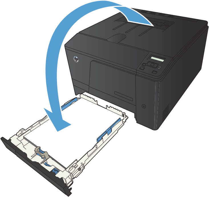

4. 용지 길이 조정대 및 폭 조정대를 용지 더미에 살짝 닿아 용지가 휘지 않을 정도로 조절합니다.
참고: 용지 더미에 너무 빡빡하게 용지 조정대를 조정하지 마십시오. 용지 걸림을 방지하려면 용지 조정대를 정확한 크기에 맞춰 조정하고 용지함을 너무 꽉 채우지 마십시오.

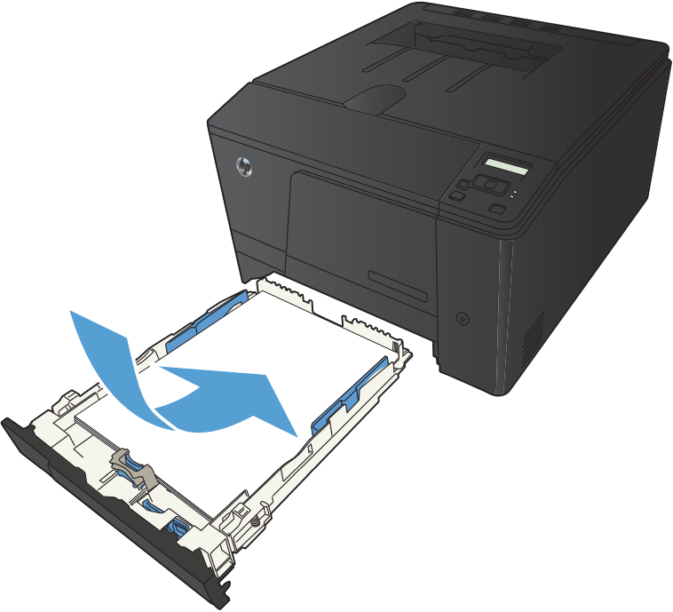

5. 용지를 내리눌러 용지 더미가 용지함 옆에 있는 최대 적재 표시 탭 아래에 있게 합니다.

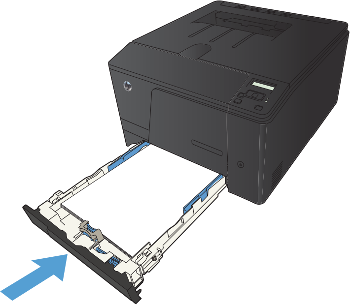

6. 용지함을 제품에 밀어 넣습니다.
