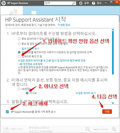

2. HP SUPPORT ASSITANT 를 처음 실행하면 시작 설정 페이지가 표시됩니다. 아래와 같이 설정하시기 바랍니다.
upfile
