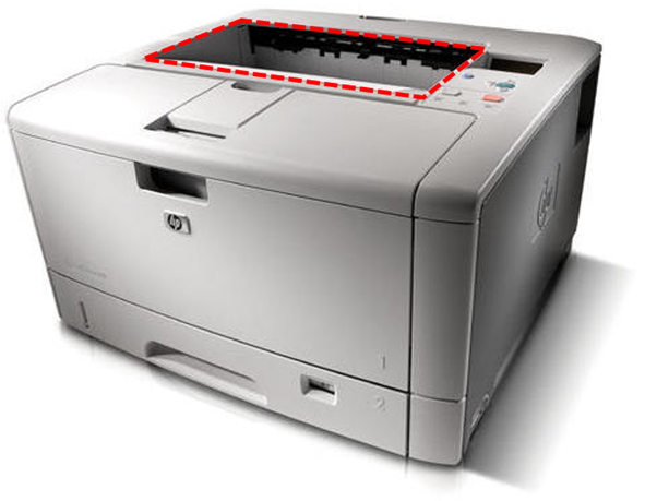

Remove All Paper From Output Bin is Full-표준 상단 용지함 가득참, 용지함에서 용지를 제거하십시오.
해결 방법
1. 출력 용지함이 가득 찼을 수 있습니다. 출력 용지함을 비우면 인쇄가 자동으로 시작됩니다.
용지 출력함의 최대 용량을 초과하면 메세지가 나타날 수 있습니다.

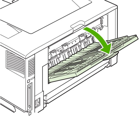

2. 출력 용지함에서 용지, 또는 이물질이 걸렸을 수 있습니다. 출력 용지함과 프린터 후면 도어를 통해 걸린 용지와 이물질을 제거합니다.
모든 제품에 후면 도어가 있는 것은 아닙니다.

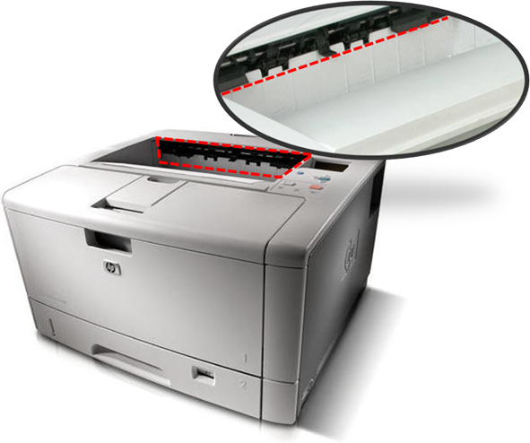

3. 출력 용지함의 부품, 또는 센서가 고장났을 수 있습니다.
1) 출력 용지함의 용지 가이드를 아래로 살짝 눌러 줍니다.
2) 프린터 전원을 껐다 켜고 후면 배출구를 열고 인쇄합니다.
모든 프린터에 후면 출력 용지함이 있는 것은 아닙니다.
