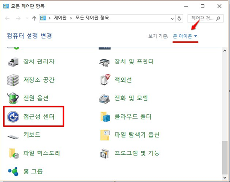

2. 오른쪽 상단에 보기 기준을 [큰 아이콘]으로 변경하고, [접근성 센터]를 선택합니다.

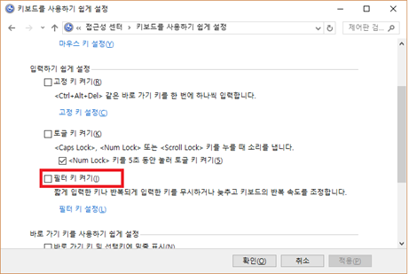

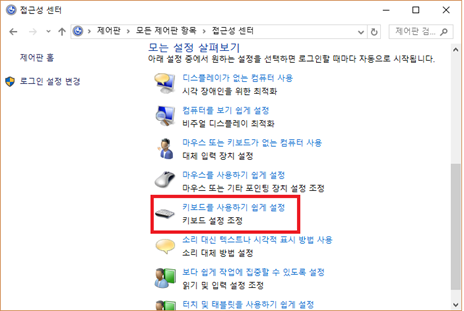

3. [키보드를 사용하기 쉽게 설정]항목을 선택합니다.
4. [필터 키 켜기]항목을 체크 해제 하고, [확인]버튼을 선택합니다.
