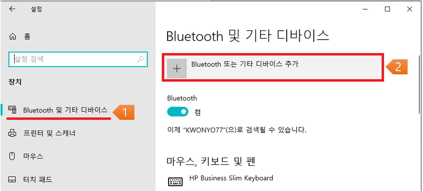

1. 왼쪽 시작 메뉴를 선택하고 [설정]항목을 선택합니다.

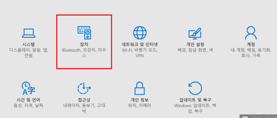

2.[설정] 창에서 장치를 선택합니다.
3. [Bluetooth 및 기타 디바이스]를 선택하고 [Bluetooth 또는 기타 디바이스 추가]를 선택합니다.

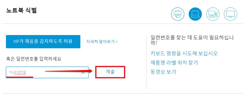

2. [HP 제품 모델 번호 입력]항목에 사용하시는 모델 명칭을 입력합니다.
현재 사용하는 제품과 동일한 유형의 제품을 선택합니다.
3. 제품 모델명을 기재하고 [제출]을 선택합니다.

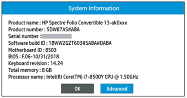

방법1. SYSTEM 정보 사용
키보드에서 FN+ESC키를 입력하면 아래의 시스템 정보 창에서 확인이 가능합니다.

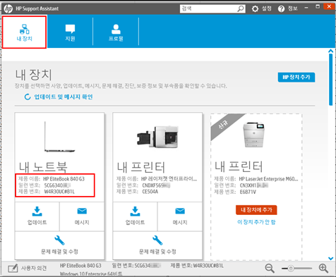

방법2. HP Support Assistant 사용
1 . “HP SUPPORT ASSISTANT” 를 검색하여 실행합니다.
[ 참고] HP SUPPORT ASSISTANT 검색이 안되는 경우 해당 프로그램을 다운로드 받으세요
HP SUPPORT ASSISTANT 다운로드
2. “ 내 장치”항목에서 소유한 장치를 확인할 수 있으며, 제품 정보(모델명/SN/PN)을 모두
확인하실 수 있습니다.

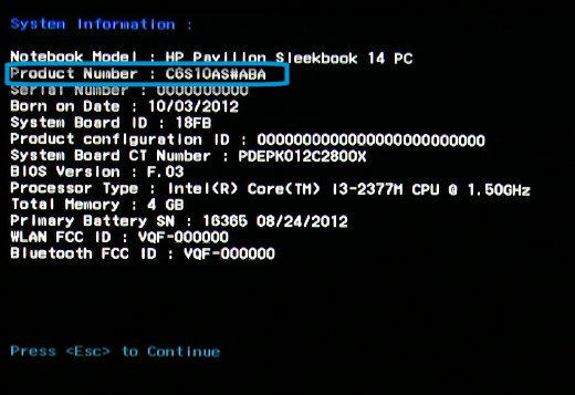

방법3. BIOS 사용
1. 컴퓨터를 종료합니다.
2. 전원 버튼을 누르자 마자 시작 메뉴가 표시될 때까지 Esc 키를 여러 번 누릅니다.
3. F1 키를 누르거나 시작 메뉴에서 시스템 정보 를 선택합니다.
제품 정보가 표시됩니다.

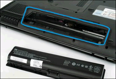

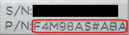

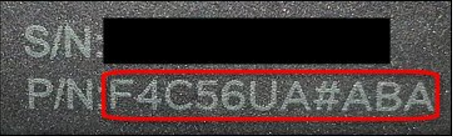

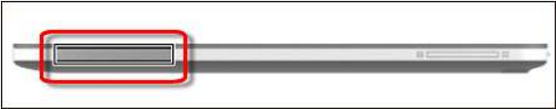

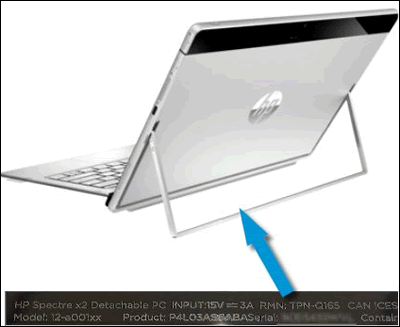

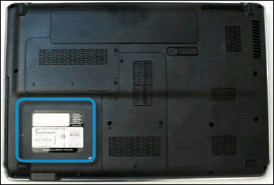

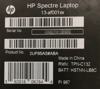

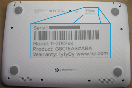

방법4. 제품 외관에서 찾기
컴퓨터 또는 배송 상자에서 제품 이름과 번호를 찾습니다 . 일반적인 위치는 아래 그림과 같습니다 .
노트북 바닥 :
배터리 슬롯 내부 :
컴퓨터 배송상자 겉면 :
받침대 :

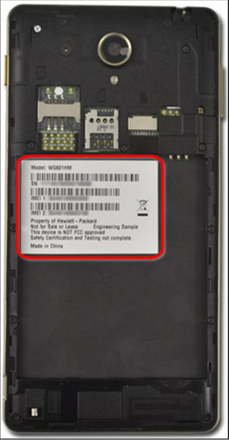

문의 사항
HP 태블릿을 사용하고 있습니다. 해당 제품의 모델명/제품 정보(PN,SN)은 어디서 찾을 수 있습니까?

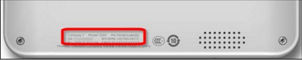

Compaq 7, Compaq 7 Plus 및 Compaq 8 태블릿
모델 번호 및 제품 번호는 태블릿 아래쪽 가장자리 근처의 뒷면에 있습니다 .
그림 1: Compaq 7 제품 번호 및 모델 번호 위치
HP 슬레이트 6 VoiceTab 및 슬레이트 7 VoiceTab
모델 번호는 VoiceTab 후면 덮개 아래쪽 서비스 태그에 있습니다 . SIM 및 메모리 카드 슬롯 옆에 있는 서비스 태그를 보려면 뒷면 덮개 플레이트를 제거합니다 .
그림 2: VoiceTab 서비스 태그 위치

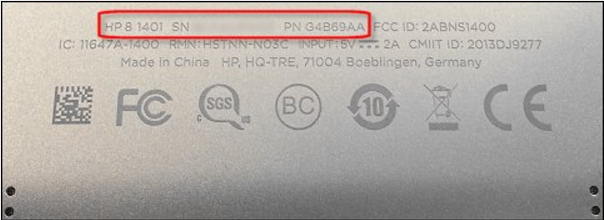

HP 7.1, HP 7 Plus 및 HP 8 태블릿
그림 4: HP 8 태블릿 모델 번호 및 제품 번호 위치

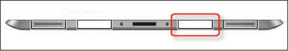

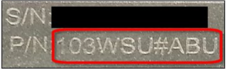

HP ElitePad 900 G1 태블릿
제품 번호는 태블릿 바닥 가장자리에 있습니다 .
그림 5: ElitePad 900 태블릿 제품 번호 위치

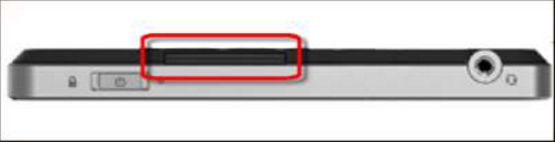

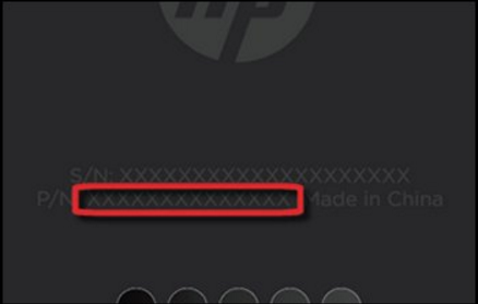

HP Elite x3
제품 번호는 전화 뒷면 , 가운데 및 아래쪽에 있습니다 .
그림 6: HP Elite x3 제품 번호 위치

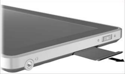

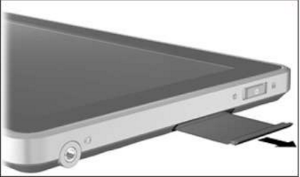

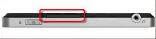

HP Slate 2 태블릿
레이블 용지함은 전원 슬라이드 버튼 오른쪽 가장자리에 있습니다 . 레이블 용지함을 당겨 제품 번호 레이블을 확인합니다 .
그림 8: 슬레이트 2 레이블 용지함 위치
그림 9: 용지함 꺼내기

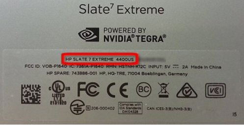

HP Slate 7 Beats 스페셜 에디션 태블릿
모델 번호는 Beats Audio 로고 밑 태블릿 뒷면에 있습니다 .
HP Slate 7 Extreme 태블릿
모델 번호는 태블릿 뒷면에 있는 레이블에 있습니다 .
그림 12: Slate 7 Extreme 모델 번호 위치

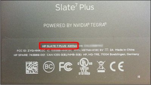

HP Slate 7 Plus 태블릿
그림 14: Slate 7 Plus 모델 번호 위치

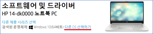

4. 제품 이름 아래 [다른 OS 선택하기]를 선택하여 원하는 윈도우 버전을 선택합니다.
[주의] 해당 운영체제 항목에 사용하는 윈도우 버전이 없으면 해당 윈도우는 지원이 안되는 버전입니다.

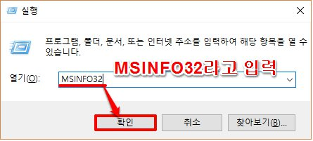

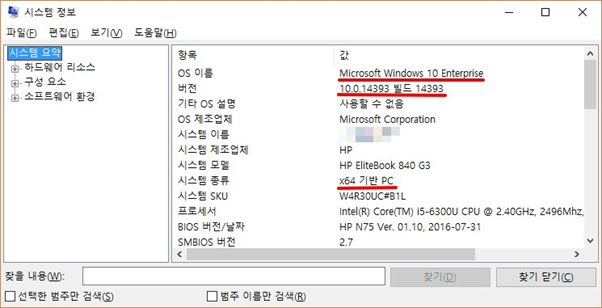

현재 고객님께서 사용하시는 윈도우 버전을 확인하는 방법은 간단 합니다.
1.  키보드에 WIN + R 키를 입력하여, 입력항목에 “MSINFO32”라고 입력하고, [확인] 버튼을 선택합니다.
2.  다음 아래와 같이 시스템 정보에서 윈도우 버전과 BIT버전(32BIT OR 64BIT)에 대해서 확인이 간단 합니다.

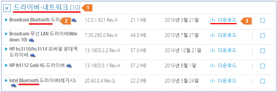

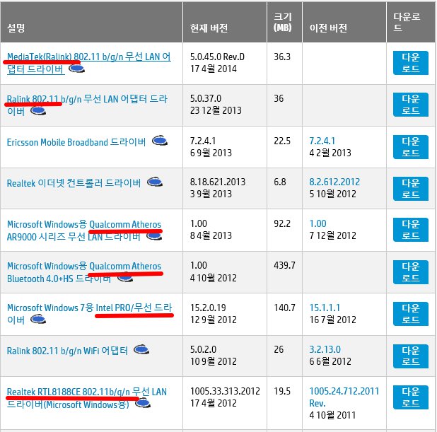

5. 리스트 중에서 [드라이버-네트워크]항목에서 맞는 블루투스 드라이버를 확인합니다.
[1]드라이버 리스트 중에서 [드라이버–네트워크] 항목을 선택합니다.
[2)명칭 중 [Bluetooth]단어가 포함된 드라이버를 찾습니다.

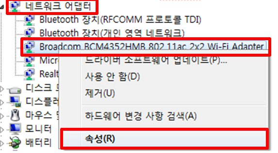

[3]제조사가 intel, Broadcom, Ralink, Realtek 같은 여러 업체가 동시에 표시될 수 있습니다.
[제어판 – 장치관리자]항목에서 [네트워크 어댑터]에서 무선랜의 제조사를 확인 해주시고,
그와 동일한 블루투스 장치를 선택 해주시기 바랍니다.

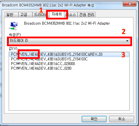

무선랜 드라이버는 고유한 HW ID를 가지고 있으며, 하드웨어 ID는 드라이버 설치가 되지 않을 경우에도 유용하게 활용되는 정보 값입니다.
해당 정보를 확인하기 위해서는 아래의 순서대로 진행해주시기 바랍니다.
1. 키보드에서 [윈도우 로고키]와 [R]키를 동시에 입력합니다.
그리고 [DEVMGMT.MSC]라고 입력하고 [확인]을 선택합니다.
2. [네트워크 컨트롤러]하위 메뉴에서 무선랜 장치를 찾고 마우스 오른쪽 버튼으로 선택하고 팝업 메뉴에서 [속성]을 선택합니다.
(무선랜 찾는 방법: WIFI, 802.11, CENTRINO , WIRELESS라는 문구가 포함된 장치)
3. 장치의 속성 창에서 [자세히] 탭을 선택하고, 속성을 [하드웨어 ID]로 변경합니다.
4. 하드웨어 ID의 [VEN 부분]은 장치 제조사를 표시하며, 다음 아래의 표를 참조하여 제조사를 확인하십시오.

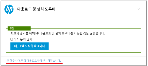

5.  알맞은 드라이버 항목의 [다운로드]버튼을 선택합니다.
6. 다운로드 창이 표시되면 [괜찮습니다.직접 다운로드하여 설치하겠습니다.]를 선택하여 드라이버를 다운로드 받습니다.
7. 다운 받은 파일을 실행하여 설치를 진행합니다.

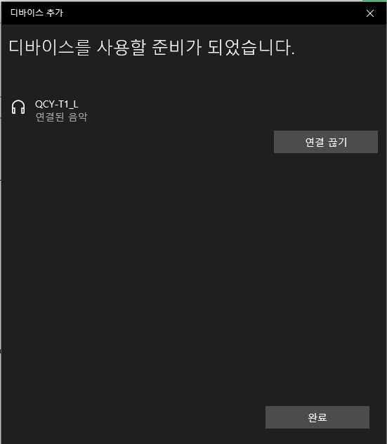

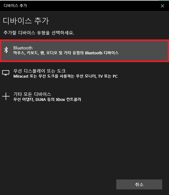

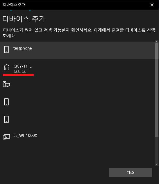

4.디바이스 추가 항목이 표시되면 [Bluetoot]항목을 선택합니다.
5. 현재 연결할 장치를 선택합니다.
[주의] 만약 연결할 장치가 페어링 상태[대기 상태]가 아닌 경우 표시가 안될 수 있습니다.
연결할 장치 설명서를 참고하셔서 페어링 상태로 변경을 해주세요.
6. 연결 장치가 연결된 것을 확인할 수 있습니다.

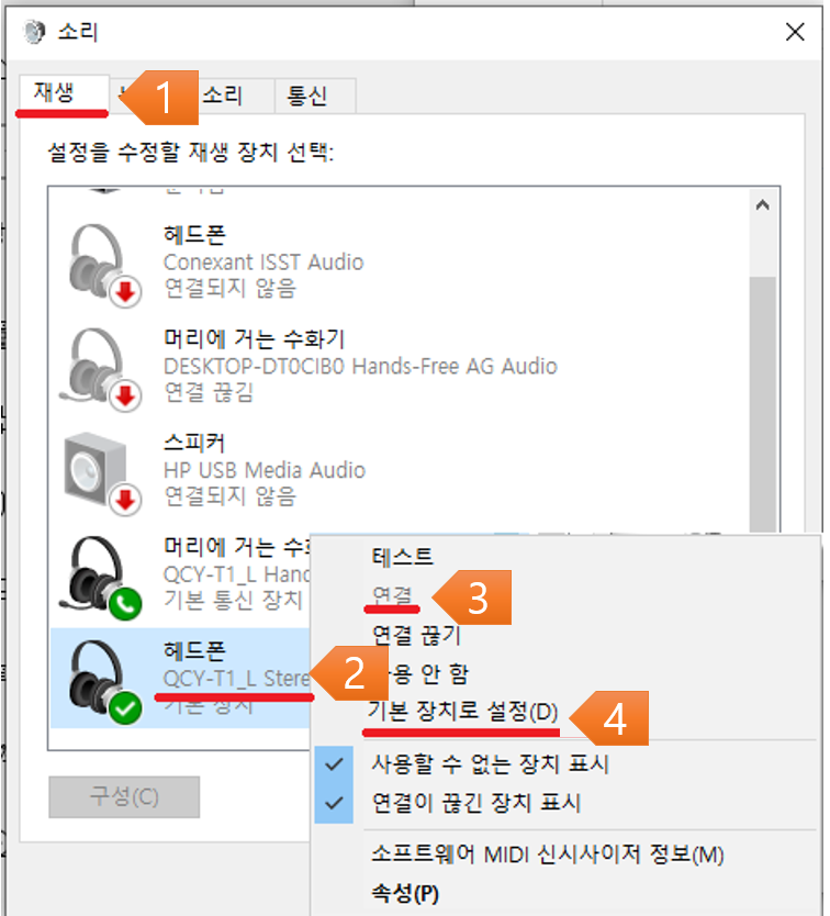

+ [참고] 블루투스 이어폰이나, 헤드셋, 스피커에서 소리가 나지 않는 경우
제어판(보기 기준: 큰 아이콘) > 소리 항목으로 진입하여 아래와 같이 설정을 진행합니다.
(1) 재생 탭을 선택합니다.
(2) 블루투스로 추가한 헤드셋/이어폰/스피커 이름을 찾아 마우스 오른쪽 버튼을 선택합니다.
(3) [연결]을 선택합니다.
(4) [기본 장치로 설정(D)]을 선택합니다.

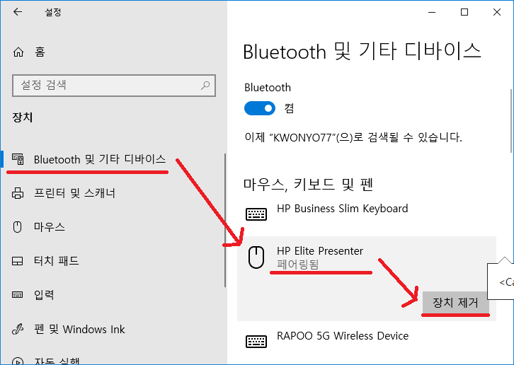

+ [참고] 블루투스 연결 기록 삭제하기
블루투스 드라이버가 업데이트 되거나 기존에 연결 기록이 있는 경우는
정상적으로 등록 및 연결을 할 수 없어, 등록된 블루투스 장치를 제거하고 다시 페어링 작업을 해야 합니다.
[설정]-[장치]-[Blutooth] 또는 [Bluetooth 및 기타 디바이스]항목에서 등록된 장치를 선택하고 [제거]를 선택해서 제거를 해주시기 바랍니다.

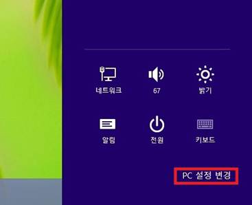

다음 아래의 방법대로 진행하시면 블루투스 장치를 연결 할 수 있습니다 .

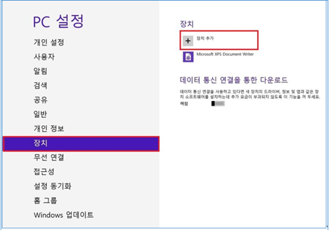

1. [ WIN+C ]키를 입력하고, 참바가 표시되면, [ 설정 ]을 선택합니다.
2. [ PC 설정 변경 ] 메뉴를 선택합니다.
3. PC 설정 메뉴에서 [장치]에 [장치 추가]버튼을 선택하시기 바랍니다.
[참고 ] 블루투스 장치가 연결 준비 상태가 아닌 경우는 연결 준비 상태로 만들어 주셔야 합니다 .

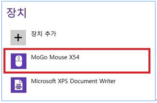

4. 주변 블루투스 장치를 검색하게 되며 , 검색 결과가 아래처럼 표시됩니다. 연결할 장치를 선택합니다.
5. 해당 장치는 아래처럼 설치가 진행 됩니다 .
6. 설치가 완료 되면 , 장치 항목에 블루투스 장치가 추가 된 것을 확인 할 수 있습니다

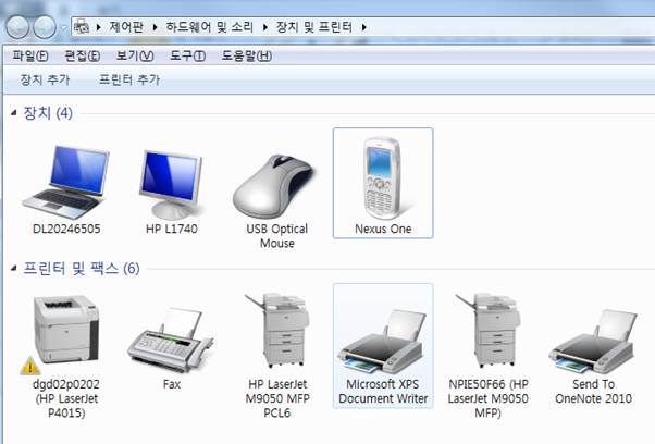

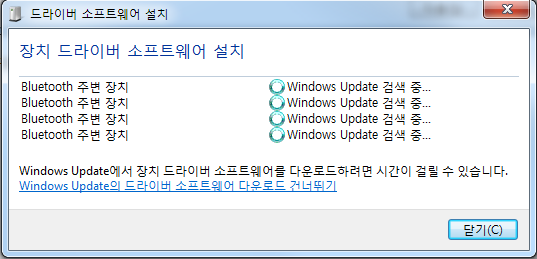

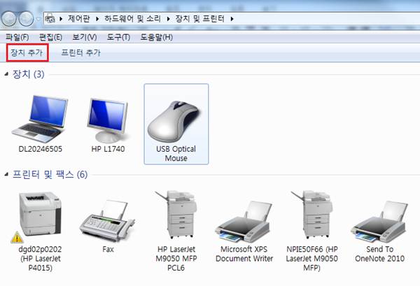

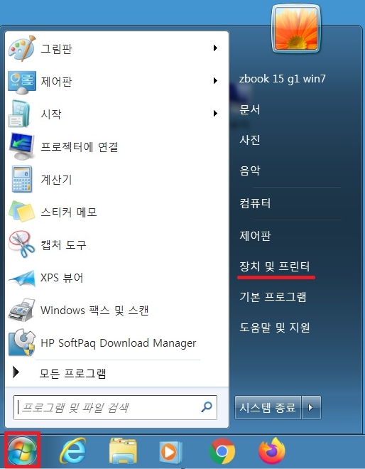

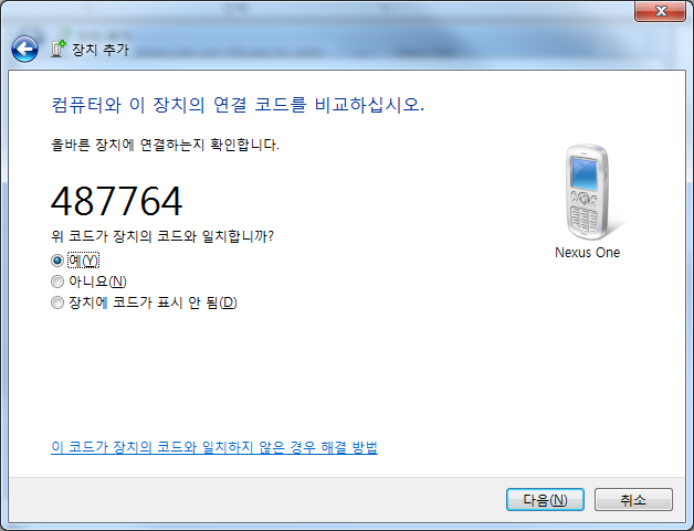

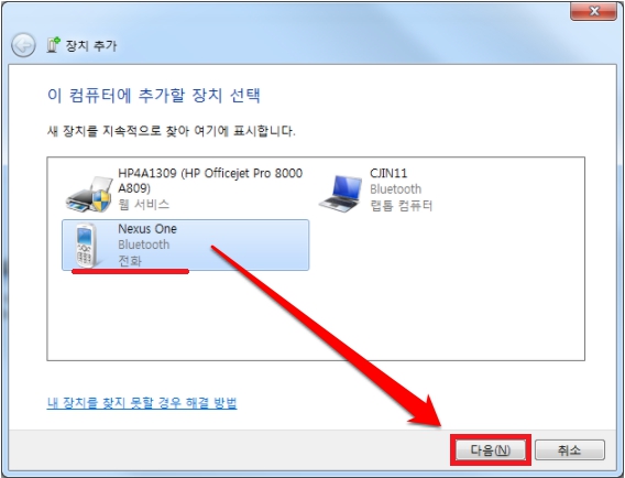

1. 바탕화면 왼쪽 하단에 [시작 메뉴]를 선택하고 [장치 및 프린터]항목으로 들어갑니다.
2. [장치 및 프린터]창이 표시되면 [장치 추가]를 클릭합니다.
3. 해당되는 핸드폰 장치를 선택하고 다음을 클릭합니다.(테스트 장비: Nexus One)
4. 연결코드를 비교하는 화면에서 예를 선택하고 다음을 클릭합니다.

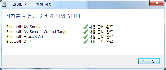

5. 자동으로 드라이버가 설치되는 것을 확인할 수 있습니다.
[참고] 블루투스 드라이버가 정상이면 아래처럼 모든 서비스가 정상적으로 설치됩니다.
(서비스가 자동으로 설치 안될 시 블루투스 드라이버를 새로운 버전으로 업데이트 진행)

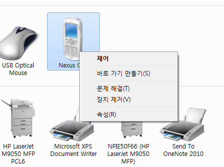

6. 다시 “장치 및 프린터”로 들어가보면 핸드폰 장치가 추가되었음을 확인 할 수 있습니다.

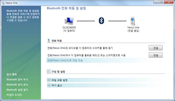

7. 해당 핸드폰 아이콘에서 마우스 오른쪽 버튼 클릭하여 제어로 들어갑니다.
8. 다음처럼 여러 서비스를 제어 할 수 있는 탭이 보이게 됩니다.
[참고] 연결 끊김으로 표시가 되어 있습니다.
이유는 아래 해당된 서비스를 아직 사용하지 않았기 때문입니다.
