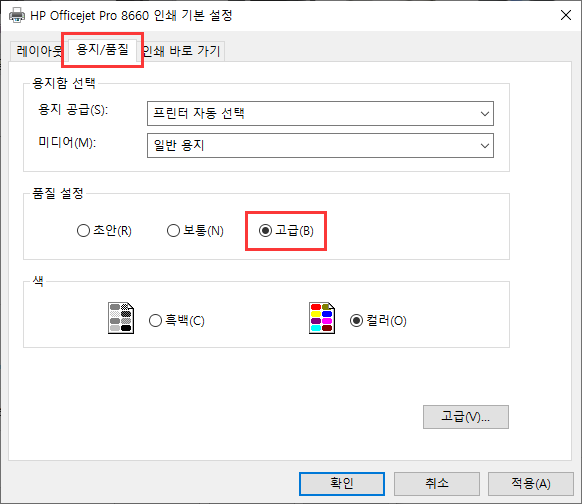

1. 인쇄 품질을 고급으로 설정합니다.

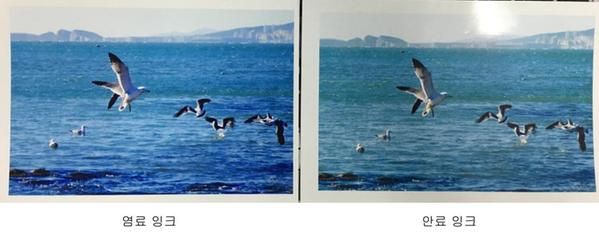

3. 잉크 특성에 적합하지 않은 용지를 사용했을 수 있습니다. 잉크 특성에 적합한 새 용지를 사용합니다.
잉크는 안료와 염료 기반으로 나눌 수 있습니다. 잉크 특성에 맞지 않은 용지(특히 인화지와 필름)를 사용하면 인쇄 품질 문제가 발생할 뿐만 아니라 용지 건조 속도가 많이 느려질 수 있어 손으로 만지면 얼룩이 생기거나 잉크가 손에 묻는 문제가 발생할 수 있습니다.
