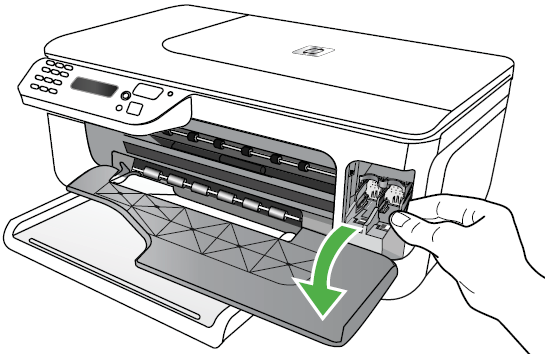

2. 전면 액세스 덮개를 여십시오 . 인쇄 캐리지가 제품의 맨 오른쪽으로 이동합니다 .

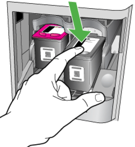

3. 프린터가 완전히 멈출 때까지 기다린 후 잉크 카트리지 하나를 분리 합니다 .
4. 잉크 카트리지를 아래로 누른 후 앞으로 당겨 빼냅니다 ..

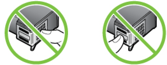

주의 : 구리색 접촉부나 잉크 노즐은 만지지 마십시오 . 그러면 잉크 노즐이 막히거나 , 잉크가 제대로 분사되지 않거나 , 전기 연결 불량이 발생할 수 있습니다 .

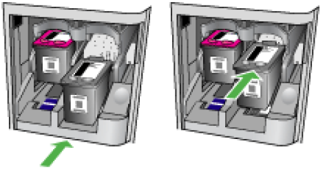

5. 잉크 카트리지 위에 HP 로고가 있는 스티커가 위로 향하고 , 구리색 전기 접촉 부가 프린터를 향하도록 잡고 다시 끼워 넣습니다 . 카트리지가 올바른 위치에 고정 될 때까지 밀어 넣습니다 .
6. 전면 액세스 도어를 닫고 오류 메시지가 사라졌는지 확인 합니다 .

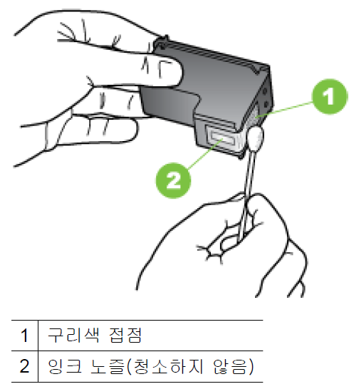

단계 3. 카트리지 전기 접촉부 청소
1. 전면 액세스 덮개를 열고 카트리지 하나를 다시 분리합니다 .
2. 카트리지 접촉부에 잉크나 이물질이 남아 있는지 확인 합니다 .
3. 깨끗한 면봉이나 보푸라기가 없는 천에 증류수를 적신 다음 너무 물기가 많지 않도록 적당하게 짭니다 .
4. 잉크 카트리지 측면을 잡습니다 .
5. 구리색 전기 접촉부를 청소 합니다 . 접촉부가 마르도록 10 분 동안 건조 시킵니다 .
6. 카트리지를 다시 장착 합니다 . 필요한 경우 다른 잉크 카트리지도 위 단계를 반복합니다 .
7. 액세스 덮개를 닫고 문제가 해결되었는지 확인 합니다 .
