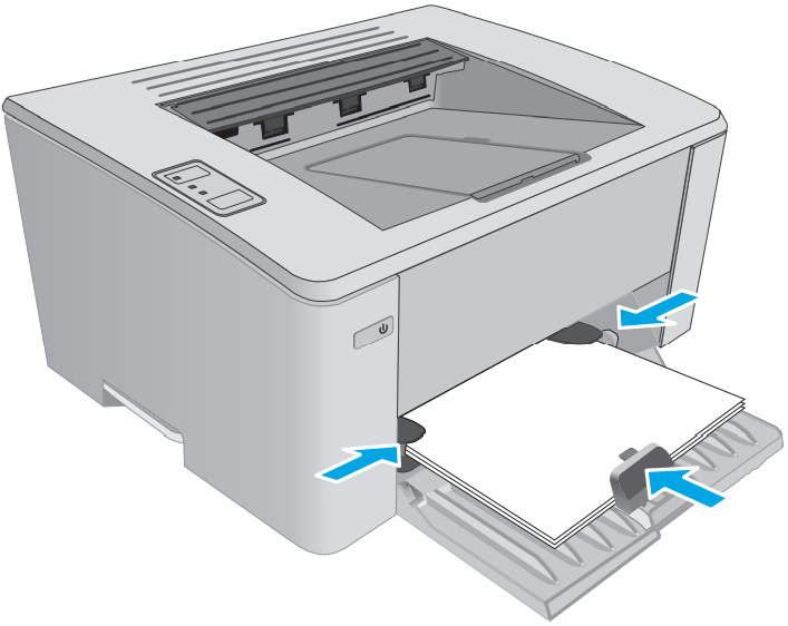

다음은 용지함 1에 용지를 넣는 방법에 대한 설명입니다. 이 용지함은 75g/m2용지를 최대 150매까지 넣을 수 있습니다.

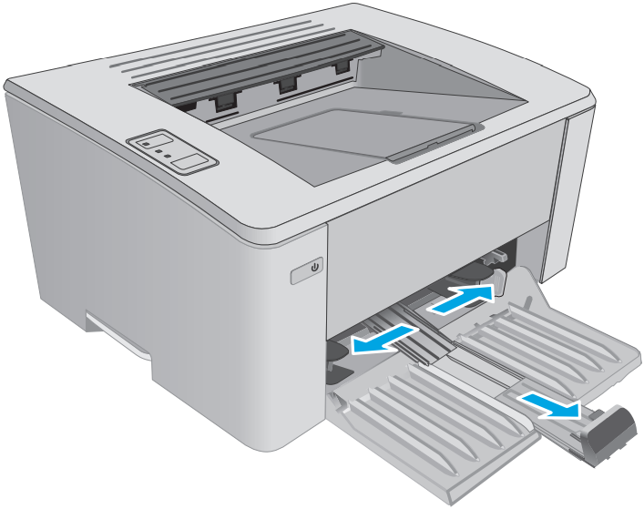

+기본 용지함에 용지 넣기

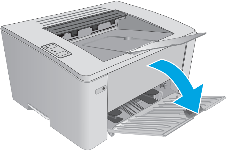

1. 열려 있지 않으면 입력 용지함을 엽니다.
2. 용지 폭 조정대와 길이 조정대를 바깥쪽으로 넓힙니다.
3. 입력 용지함에 인쇄면이 위로, 맨 위가 앞으로 향하도록 용지를 넣습니다.
4. 용지가 눌리게 조정대를 안쪽으로 조정합니다.
참고: 용지가 구부러지지 않게 용지 가장자리에 살짝 닿을 정도로 조절합니다.

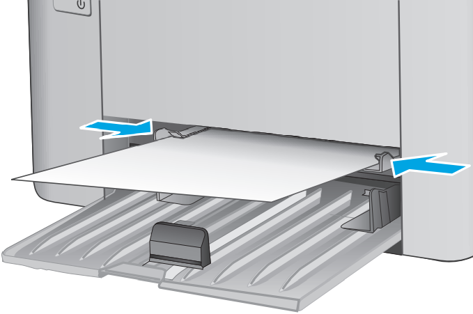

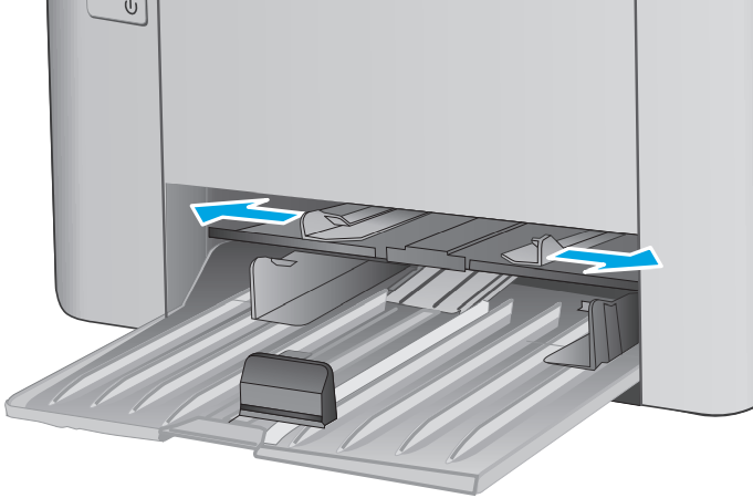

+우선 입력 용지함 넣기(무선 모델만 해당)
다음은 우선 입력 용지함에 용지를 넣는 방법에 대한 설명입니다. 이 용지함은 75g/m2 용지를 최대 10매까지 넣을 수 있습니다.
1. 용지 폭 조정대와 길이 조정대를 바깥쪽으로 넓힙니다.
2. 입력 용지함에 인쇄면이 위로, 맨 위가 앞으로 향하도록 용지를 넣습니다.
5. 용지가 눌리게 조정대를 안쪽으로 조정합니다.

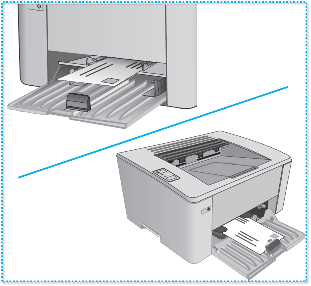

1. 봉투 인쇄
인쇄 면을 위로하여 짧은 모서리 쪽, 반송 주소 끝이 프린터에 먼저 들어가도록 우선 공급 용지함(또는 기본 용지함)에 봉투를 넣습니다.

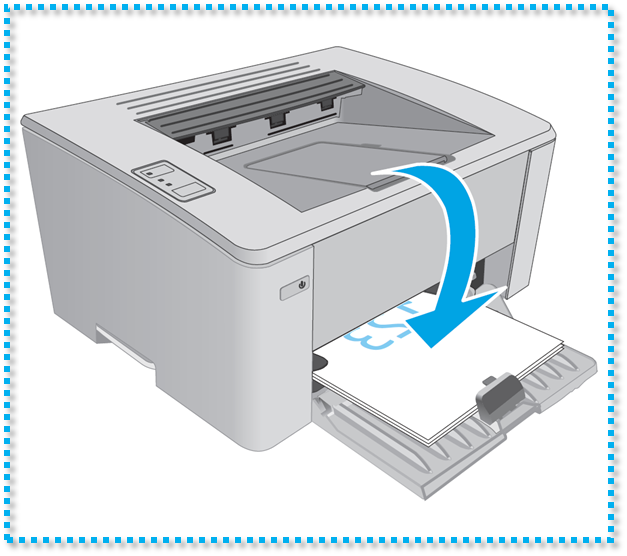

2. 수동 양면
출력함에서 인쇄된 용지를 꺼내어 용지 방향을 그대로 유지한 채 인쇄된 면이 아래로 향하게 용지함에 다시 넣습니다.

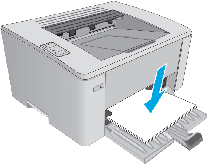

+용지 걸림을 방지하는 방법
1. 인쇄 중에는 용지함에 절대 용지를 추가하거나 제거하지 마십시오.
2. 용지함을 넣기 전에 입력 용지함에서 모든 용지를 제거하고 용지 더미를 똑바로 펴십시오.
3. 용지함을 넣을 때 용지를 분산시키지 마십시오.
4. 구김, 접힘이 없고 손상되지 않은 용지를 사용하십시오.
