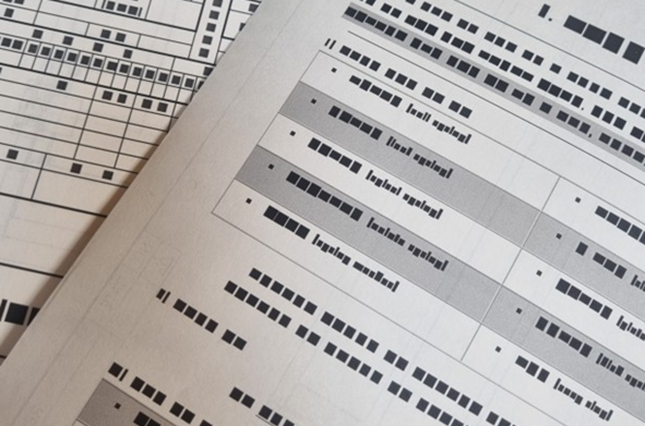

잉크젯 프린터에서 글씨가 네모로 인쇄됩니다
[V1.0]
인쇄할 때 글씨가 네모로 인쇄되는 문제는 일반적으로 소프트웨어(프로그램, 드라이버…) 설정과 연결/통신 상태 때문에 발생하는 경우가 많습니다.

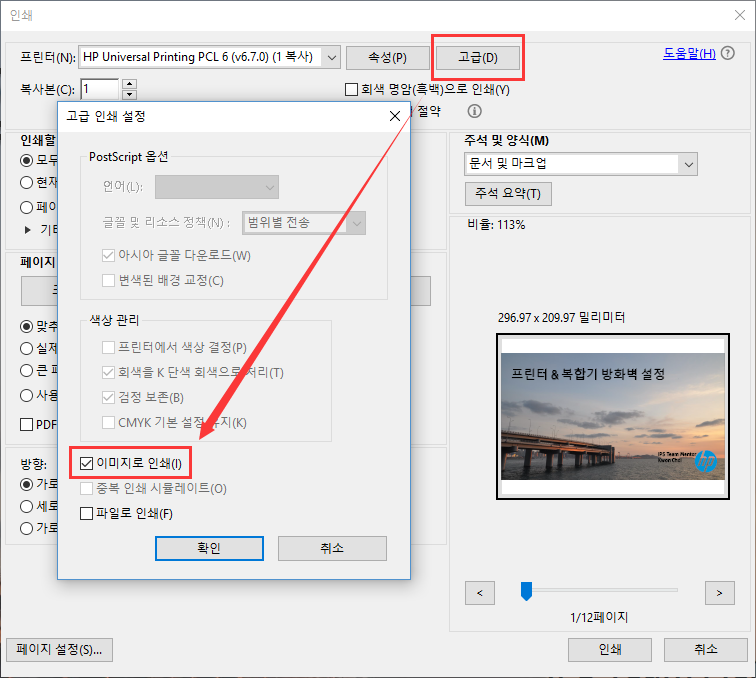

7. PDF 파일을 인쇄할 때도 같은 문제가 발생하면 고급 옵션에서 이미지로 인쇄를 선택한 다음 인쇄합니다.
문제가 해결되지 않으면 다음 작업을 이어서 진행합니다.
