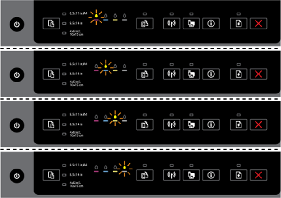

2. 전원 표시등이 켜져 있고 하나 이상의 잉크 카트리지 표시등이 깜박입니다.
주의가 필요하거나 결함이 있거나 잘못되었거나 누락되었거나 손상되었거나 호환되지 않는 잉크 카트리지가 하나 이상 있습니다.
1) 표시된 잉크 카트리지를 제대로 설치했는지 확인하고 다시 인쇄해 봅니다. 필요 시, 잉크 카트리지를 제거한 후 다시 삽입해 봅니다.
2) 오류가 지속되면 표시된 잉크 카트리지를 교체합니다.
HP 프린터 소프트웨어의 도움말 메시지에서 좀 더 자세한 내용을 참조할 수도 있습니다.

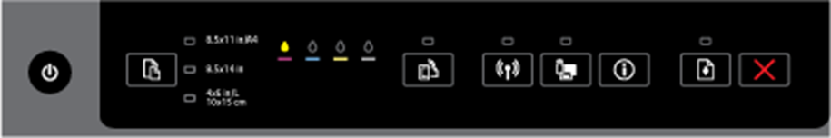

3. 전원 표시등과 하나 이상의 잉크 카트리지 표시등이 켜져 있습니다.
하나 이상의 잉크 카트리지에 잉크가 부족합니다.
참고: 잉크 부족 경고 및 표시등은 잉크 교체가 필요함을 사전에 알리기 위한 목적으로만 표시됩니다. 잉크 부족 경고 메시지가 나타나면 인쇄가 지연되는 일이 없도록 교체용 카트리지를 준비하는 것이 좋습니다. 인쇄 품질이 허용할 수 없을 정도로 나빠지기 전까지는 카트리지를 교체할 필요가 없습니다.

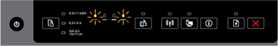

4. 전원 표시등이 켜져 있고, 하나 이상의 잉크 카트리지 표시등이 켜져 있고, 재시작 표시등이 깜박입니다.
다음의 문제 중 하나가 발생했을 수 있습니다. HP 프린터 소프트웨어의 도움말 메시지에서 좀 더 자세한 내용을 참조하십시오.
1) 하나 이상의 잉크 카트리지에 잉크가 매우 부족합니다. 기존 카트리지를 계속 사용하려면 (재시작) 버튼을 누릅니다.
2) 하나 이상의 잉크 카트리지가 모조 카트리지이거나 새 카트리지가 아닙니다.
참고: HP 는 HP 제품이 아닌 소모품의 품질이나 신뢰성을 보장할 수 없습니다. HP 제품이 아닌 소모품을 사용함으로써 발생한 제품 서비스나 수리에 대해서는 보증 수리를 받을 수 없습니다.
3) 소모품 보안 업그레이드가 감지되었습니다.
참고: 프린터 소모품을 업그레이드하려면 (재시작) 버튼을 누릅니다. 업그레이드 후에 재시작 표시등이 꺼져 있고 하나 이상의 잉크 카트리지 표시등이 깜박이면 업그레이드에 실패한 것입니다.

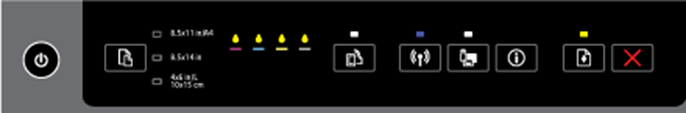

5. 전원 표시등, 재시작 표시등 및 모든 잉크 카트리지 표시등이 깜박입니다.
복구할 수 없는 오류가 발생했습니다.
- 전원 코드를 분리한 후, 다시 꽂아 인쇄해 봅니다.
