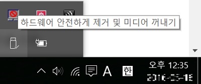

USB 저장 장치를 연결 하였을 때 , 장치를 제거하기 위한 [ 하드웨어 안전하게 제거 ] 창이 표시되지 않습니다 . 어떻게 조치해야 합니까 ?
해결책
각 장치의 타입에 맞게 작업을 진행합니다 .
USB 메모리
USB 메모리 장치가 연결되어 있는 상태에서 이미 [ 하드웨어 안전하게 제거 ] 를 진행한 경우 다시 표시되지 않습니다 .
USB 메모리를 분리하고 20 초 정도 기다린 다음 장치를 다시 연결하여 하드웨어 안전 제거 창에 장치가 표시되게 합니다 .
문제가 해결되지 않는다면 컴퓨터를 다시 시작하고 [ 하드웨어 안전하게 제거 ] 를 선택하여 제거를 시도 합니다 .

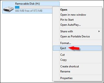

메모리 카드를 제거하려면 다음 단계를 따라 Windows 를 통해 카드를 꺼냅니다 .
1. WIN + E 키를 입력하여 , 윈도우 탐색기를 실행합니다 .
2. 메모리 카드에서 마우스 오른쪽 버튼으로 선택하고 꺼내기 를 선택합니다 .
3. 메모리 카드 리더의 표시등이 꺼지거나 깜박임을 멈출 때까지 기다립니다 .
4. 메모리 카드 슬롯에서 메모리 카드를 제거합니다 .
