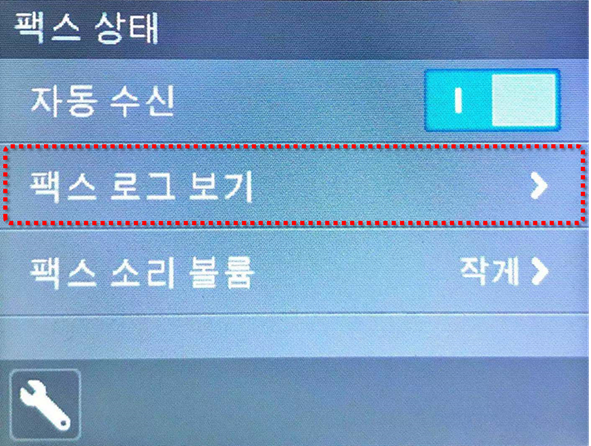

팩스 발신 또는 수신 작업 로그만 인쇄하여 확인할 수도 있습니다. 상세한 방법은 다음 절차를 따릅니다.
1. 초기 바탕 화면에서 팩스 아이콘을 누릅니다.
2. 팩스 로그 보기를 선택합니다.
3. 전송된 팩스 로그, 또는 수신된 팩스 로그를 선택합니다.
4. 팩스 로그 인쇄를 누릅니다.
