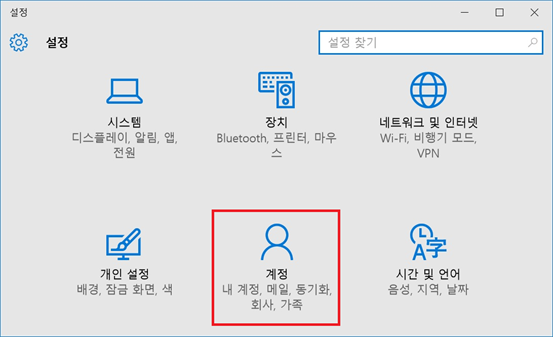

1. [WIN + I] 키를 입력하여 , 설정 항목을 표시합니다 . 설정 창에서 [ 계정 ] 을 선택합니다 .

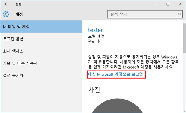

2. 오른쪽 내용에서 [ 대신 Microsoft 계정으로 로그인 ] 항목을 선택합니다 .

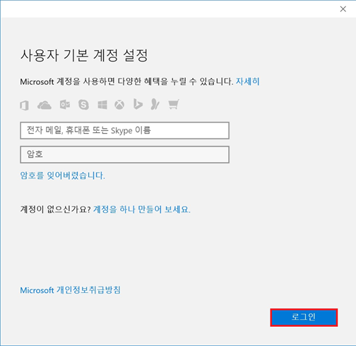

3. 기존에 있는 ms 계정 id 와 암호를 입력합니다 . 만약 계정이 없는 경우 “ 게정을 하나 만들어 보세요 ” 를 선택합니다 .
계정을 모두 입력하셨으면 , [ 다음 ] 을 선택합니다 .

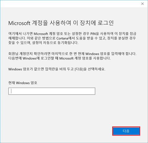

4. 기존에 로컬 계정에서 사용하셨던 암호를 입력하고 , [ 다음 ] 을 선택합니다 .

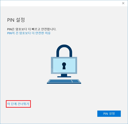

5. [ 이 단계 건너뛰기 ] 항목을 선택합니다 .

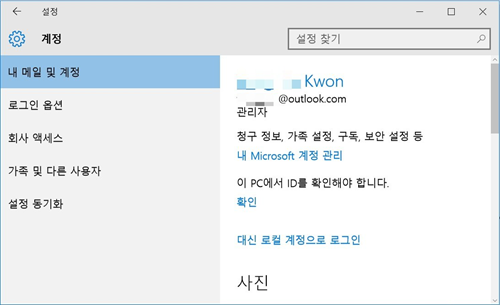

6. 아래와 같이 MS 연결된 계정으로 변경 된 부분을 확인할 수 있습니다 .
