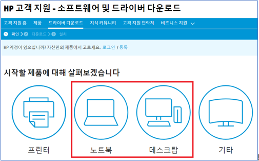

HP 사이트에서 제품에 노트북/컴퓨터 SD카드 드라이버를 직접 다운로드 받아 설치할 수 있습니다.
1.  아래의 드라이버 검색 페이지를 선택하고 진입합니다.
>> 드라이버 다운로드 페이지 진입 하기 <<

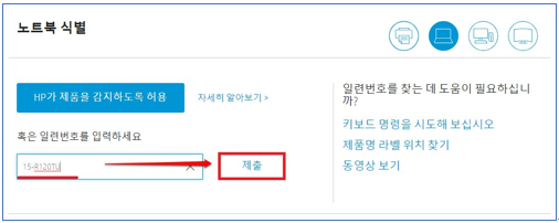

2. [HP 제품 모델 번호 입력]항목에 사용하시는 모델 명칭을 입력합니다.
현재 사용하는 제품과 동일한 유형의 제품을 선택합니다.
3. 제품 모델명을 기재하고 [제출]을 선택합니다.

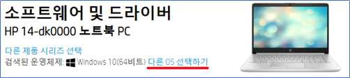

4. 제품 이름 아래 [다른 OS 선택하기]를 선택하여 원하는 윈도우 버전을 선택합니다.
[주의] 해당 운영체제 항목에 사용하는 윈도우 버전이 없으면 해당 윈도우는 지원이 안되는 버전입니다.

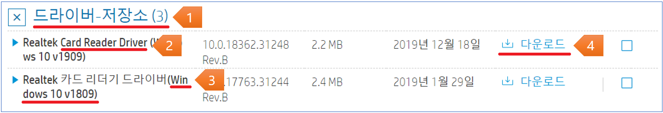

5. 리스트 중에서 [ 드라이버 - 저장소 ] 항목을 찾아 드라이버를 다운로드 받습니다.
[1]드라이버 리스트 중에서 [드라이버 – 저장소 ] 항목을 선택합니다.
[2 ] [카드 리더기( CARD READER) ]라는 문구가 들어간 드라이버 항목을 찾습니다.

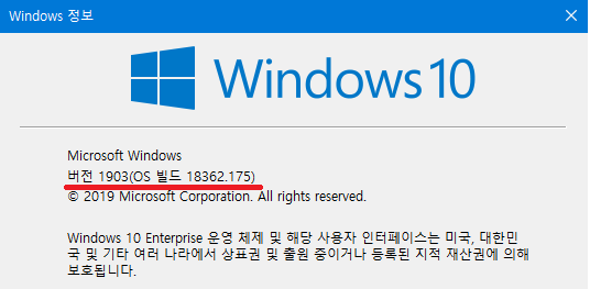

[3 ] 윈도우10의 경우 세부 버전을 같이 확인해주어야 합니다.
키보드에서 [윈도우 로고 키 + R]를 입력하여 [실행]창이 표시되면 [WINVER]를 입력하고 확인을 선택하면
윈도우10의 세부 버전을 확인할 수 있습니다.
[주의] 만약 일치하는 버전의 드라이버가 없는 경우 해당 윈도우10 버전은 호환이 안될 수 있습니다.

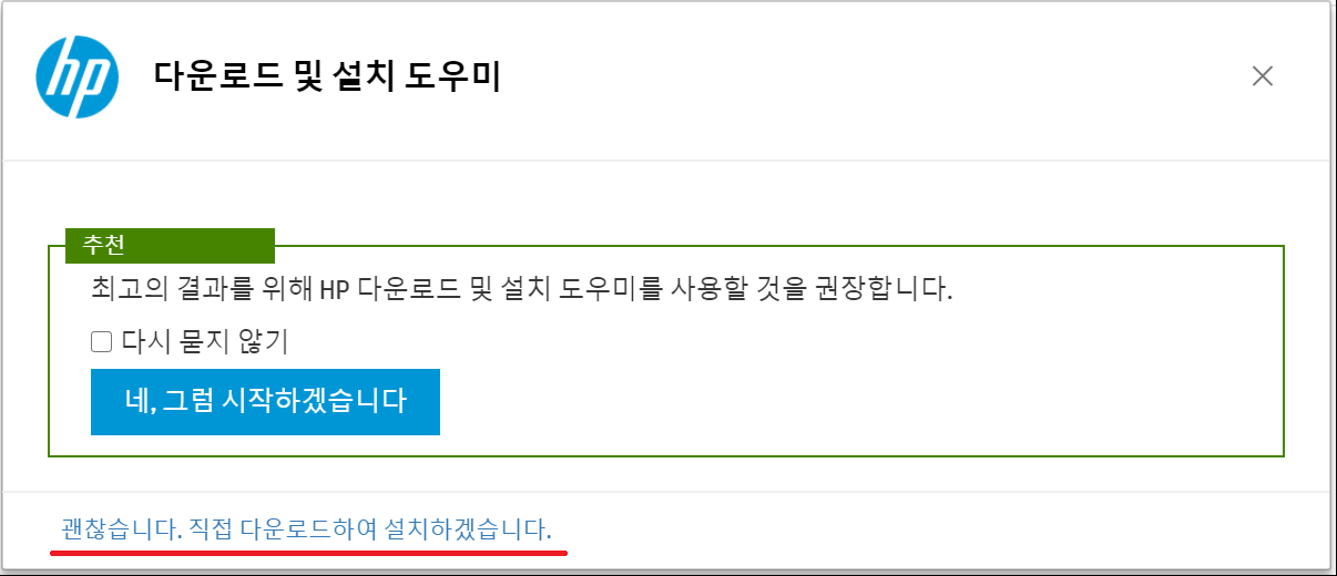

6. 다운로드 창이 표시되면 [괜찮습니다.직접 다운로드하여 설치하겠습니다.]를 선택하여 드라이버를 다운로드 받습니다.
7. 다운 받은 파일을 실행하여 설치를 진행합니다.
8. 시스템을 다시 시작한 이후 문제가 해결되는지 확인합니다.
