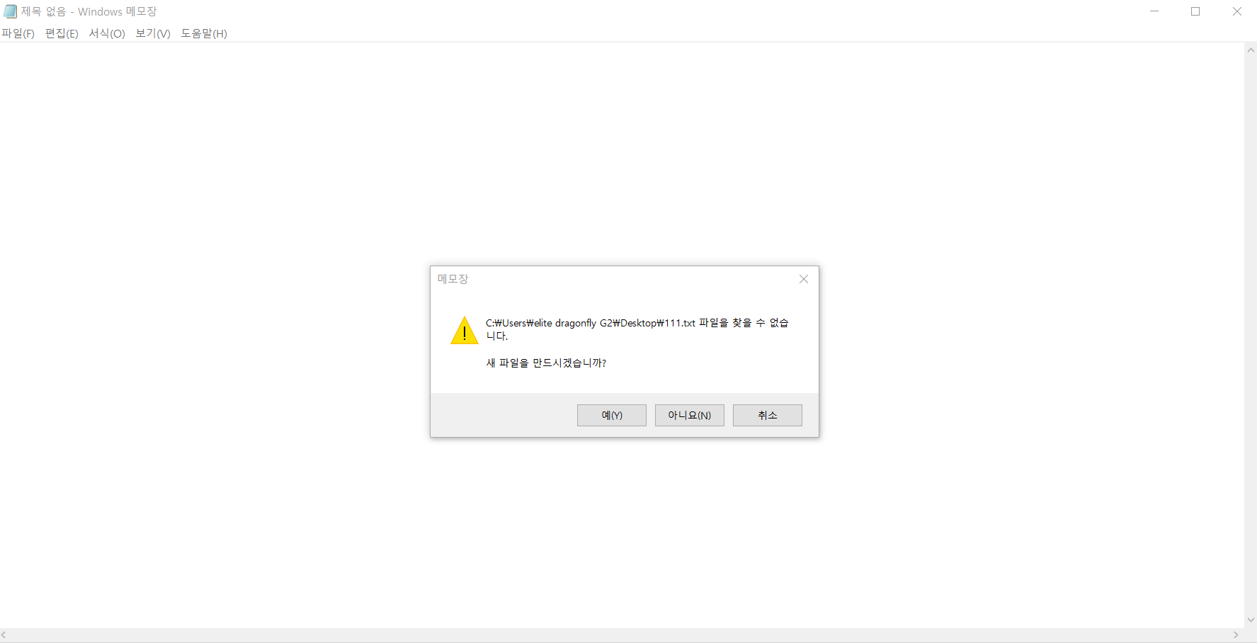

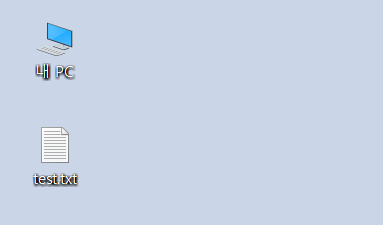

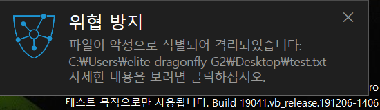

문의 사항: PC에서 엑셀이나, 일반적인 사용하는 문서를 실행하면 윈도우 알림에서 [위협 방지]이라고 메시지가 뜹니다.
해당 파일을 실행하면 하기와 같은 메시지가 뜨고 파일 내부 내용이 보이지 않습니다.

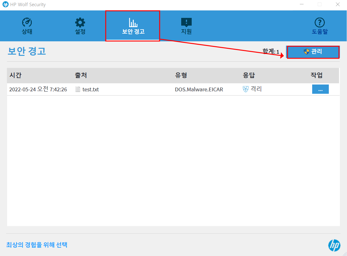

1.HP Wolf Security 프로그램을 실행합니다.
2.[보안 경고]탭으로 이동하여 격리된 파일이 확인되면 [관리]를 선택합니다.

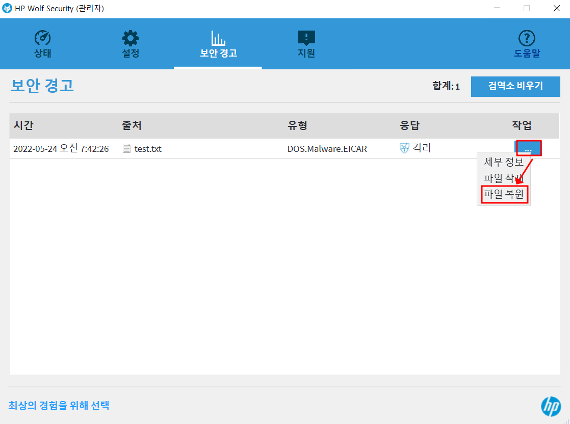

3.파일 오른쪽 부분에 있는 점 세개 있는 버튼을 클릭 후 [파일 복원] 실행합니다.
4.[복원]을 선택합니다.
5.원래 위치에 파일이 복구되고 다시 실행할 수 있습니다.

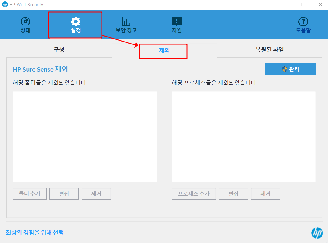

Sure Sense에서 특정 폴더 및 파일 제외 설정

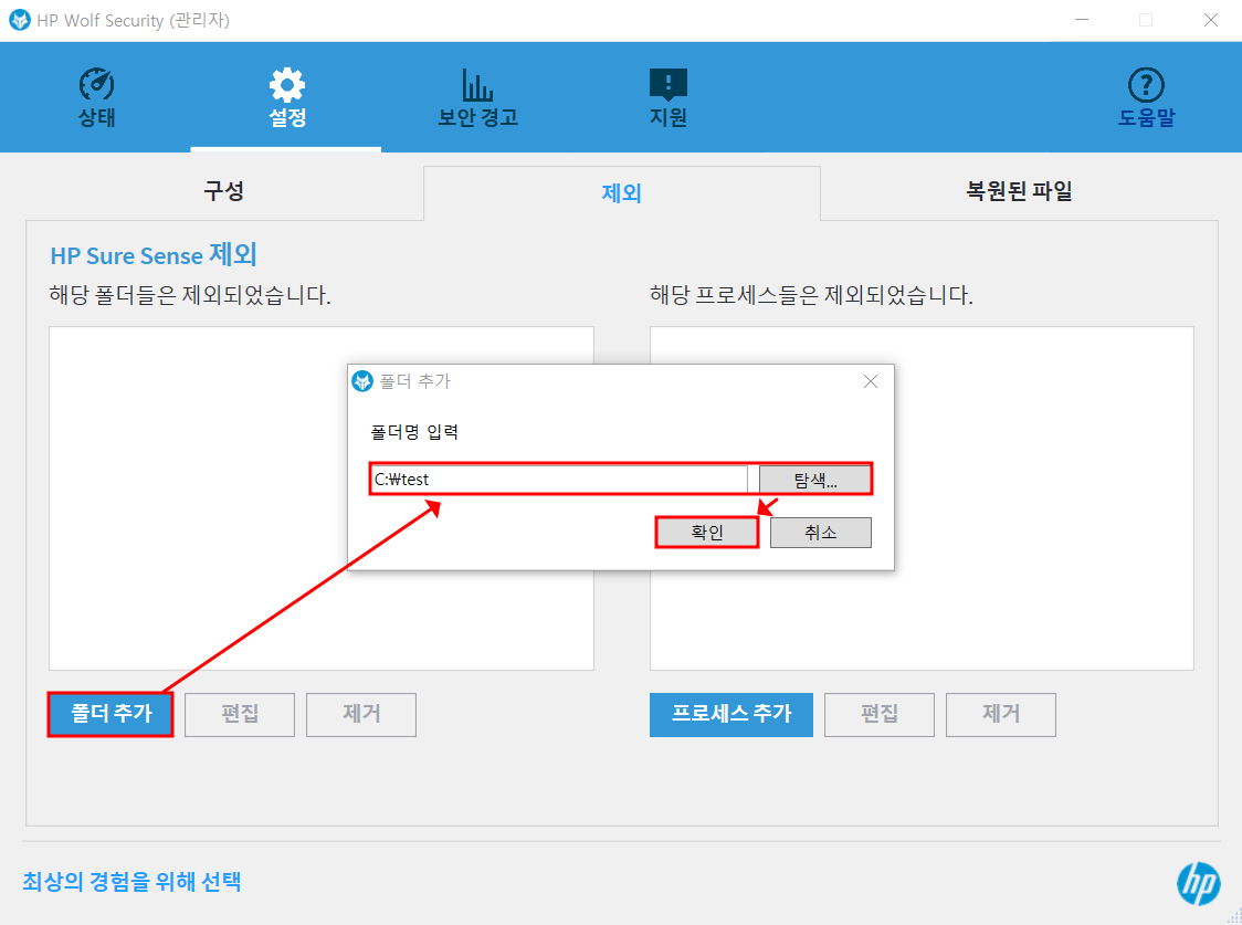

문의 사항: 특정 된 폴더에 저장한 파일을 Sure Sense에서 감지하지 않도록 설정하고 싶습니다.
1.[설정]탭에서 [제외]항목을 클릭합니다.
2.[폴더 추가]를 클릭하셔서 제외하고 싶은 폴더를 선택 후 확인 눌러줍니다.
만일 exe파일을 제외하고 싶으면 동일한 방법으로 하단에 있는 [프로세스 추가]를 클릭하셔서 진행하시면 됩니다.
2.편집 및 제거 원하시면 제외한 폴더를 선택 후 하단에 있는 [편집]/[제거]를 클릭하시면 됩니다.
