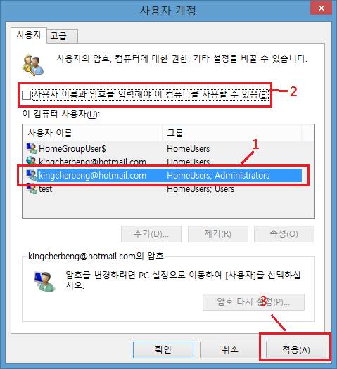

1. [WIN+R]키를 입력한 후, [실행 창]에서 [control userpasswords2]를 입력하고 [엔터키]를 입력합니다.
2. [사용된 계정]이 표시되면, 현재 사용하는 계정을 선택하고, [사용자 이름과 암호를 입력해야 이 컴퓨터를 사용할 수 있음]에 체크를 해제하고 [적용]을 클릭합니다.
[참고] MS연결된 계정의 경우, E-mail로 표시될 수 있습니다.

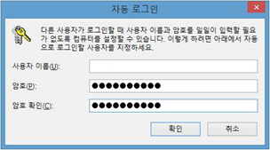

3. MS계정 암호를 입력하고 확인을 클릭하면 됩니다.
[주의] 해당 계정의 암호를 입력하십시오. PIN암호는 사용하시면 안됩니다.

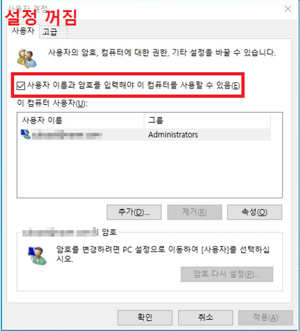

[사용자 이름과 암호를 입력해야 이 컴퓨터를 사용할 수 있음]항목 표시 안되는 경우

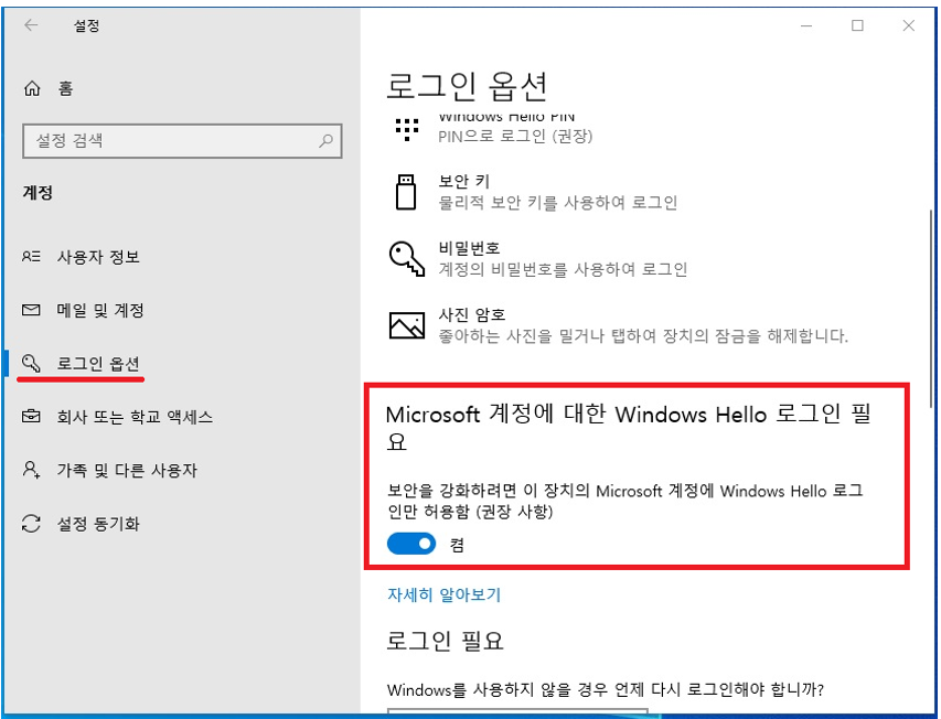

윈도우10 2004에서는 아래의 보안이 설정되면 해당 항목을 사용할 수 없습니다.
아래의 항목을 해제 해주세요.
진입 방법 : [설정]-[계정]-[로그인 옵션]
