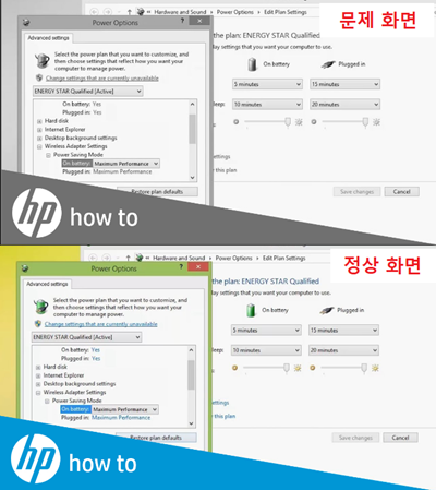

윈도우10을 사용하는 도중 화면이 흑백 화면으로 변경되었습니다.
어떻게 해야 합니까?

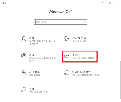

2. 설정 창이 표시되면, [접근성]을 선택합니다.

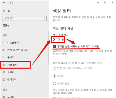

3. [색상 필터]항목에서 [색상 필터 켜기]를 끔으로 설정 해주시고 [필터를 설정/해제하는 바로 가기 키 허용]을
체크 해제합니다.
