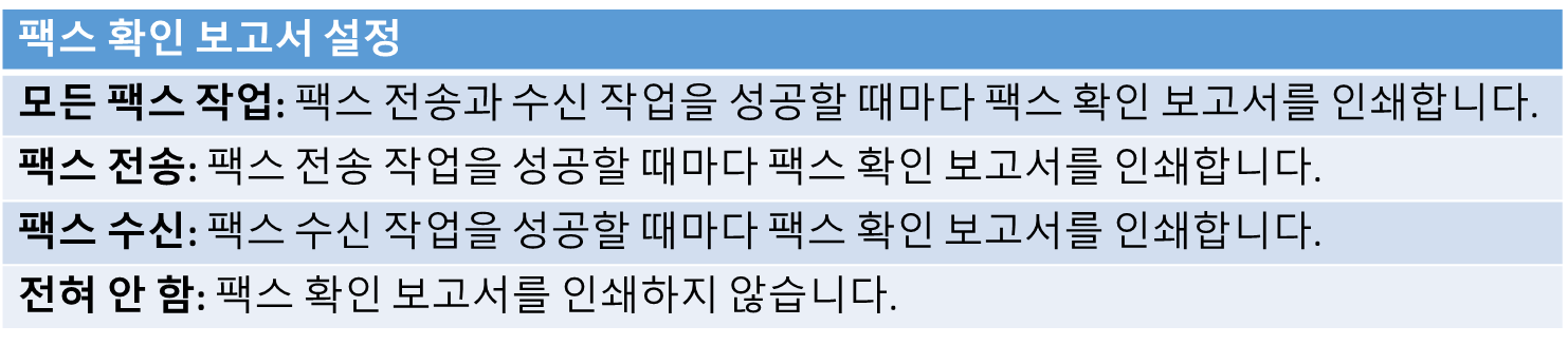

+팩스 확인 보고서
확인 보고서는 팩스 작업이 성공적으로 송수신되었음을 나타나는 간략한 보고서입니다. 팩스 확인 보고서의 인쇄 시기를 설정하려면 다음 절차를 따릅니다.
1. 설정 버튼을 눌러 설정 메뉴에 진입합니다.
2. 또는 버튼을 눌러 Reports(보고서)을 선택하고 입력 버튼을 누릅니다.
3. 또는 버튼을 눌러 Fax Reports(팩스 보고서)을 선택하고 입력 버튼을 누릅니다.
4. 또는 버튼을 눌러 Fax Confirmation(팩스 확인)을 선택하고 입력 버튼을 누릅니다.
5. 또는 버튼을 눌러 팩스 확인 보고서 인쇄 시기를 선택하고 입력 버튼을 누릅니다.
참고: 팩스 확인 보고서가 빈번하게 인쇄되어 토너와 용지가 낭비되는 것을 피면하기 위해 팩스 확인을 Never(전혀 안 함)으로 설정할 수 있습니다.

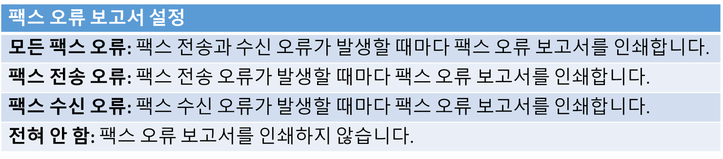

+팩스 오류 보고서
팩스 오류 보고서는 제품에서 발생한 팩스 작업 오류를 나타내는 간략한 보고서입니다. 팩스 오류 보고서의 인쇄 시기를 설정하려면 다음 절차를 따릅니다.
4. 또는 버튼을 눌러 Fax Error Report(팩스 오류 보고서)을 선택하고 입력 버튼을 누릅니다.
5. 또는 버튼을 눌러 팩스 오류 보고서 인쇄 시기를 선택하고 입력 버튼을 누릅니다.
참고: 팩스 오류 보고서가 빈번하게 인쇄되어 토너와 용지가 낭비되는 것을 피면하기 위해 팩스 오류 보고서를 Never(전혀 안 함)으로 설정할 수 있습니다.

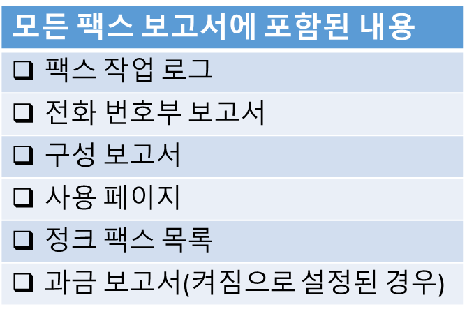

+모든 팩스 보고서 인쇄
팩스 관련하여 모든 보고서를 한번에 인쇄하려면 다음 절차를 따릅니다.
4. 또는 버튼을 눌러 Print All Fax Reports(모든 팩스 보고서)을 선택하고 입력 버튼을 누릅니다.

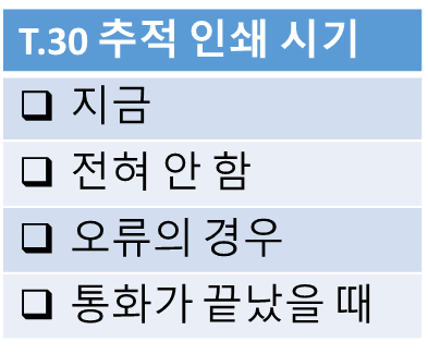

+T.30 추적 인쇄
팩스 전송 문제 해결에 사용되는 보고서를 인쇄하거나 인쇄 시기를 지정합니다.
2. 또는 버튼을 눌러 Service(서비스)을 선택하고 입력 버튼을 누릅니다.
3. 또는 버튼을 눌러 Print T.30 Trace(T.30 추적 인쇄)을 선택하고 입력 버튼을 누릅니다.
4. T.30 Trace(T.30 추적) 인쇄 시기를 선택하고 입력 버튼을 누릅니다.
