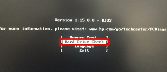

  1. 전원을 켜자마자 F2키를 2초간격으로 반복적으로 누릅니다.
  2. [Hard Drive Check] 항목을 키보드 화살표 키로 선택합니다.

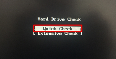

  3. [Quick Check] 또는 [Extensive Check] 를 선택하여 테스트를 진행합니다.
    Quick Check[빠른 테스트] : HDD 연결 테스트 [예상 시간 : 30분]
    Extensive Check[전체 테스트] : HDD 전체 데이터 영역 검사 [예상 시간 : 1시간 ~ 3시간]

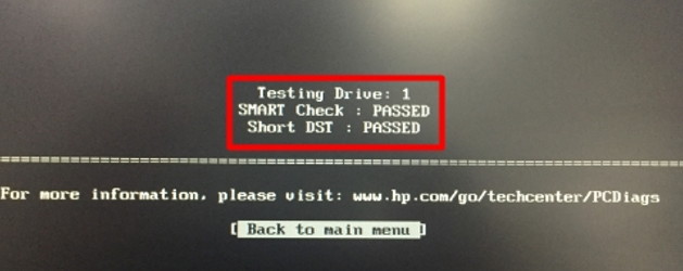

  4. 테스트 결과를 확인합니다.
    upfile
테스트 결과 값 설명
PASSED(정상): HDD가 정상인 상태
- HW적인 교체 없이 운영체제에 문제가 있는지 확인해야 합니다.
ERROR 또는 FAILED(오류): HDD가 문제가 있는 상태
- HW적인 문제가 발생한 상태입니다. 서비스 접수를 통해 HDD를 교체하십시오.
- 에러가 발생한 경우 24자리의 FAILURE ID가 발생하니, 서비스 접수 시 사진찍어서 첨부해주시면 보다 원활한 서비스가 진행 될 것입니다.
