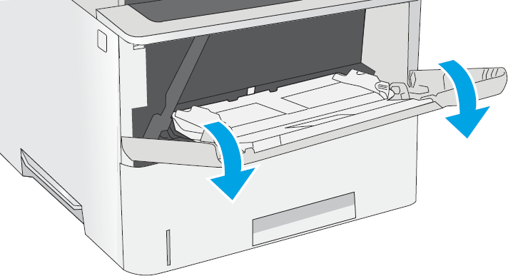

1. 용지함 왼쪽과 오른쪽에 있는 손잡이를 잡고 아래로 당겨 용지함 1을 엽니다.

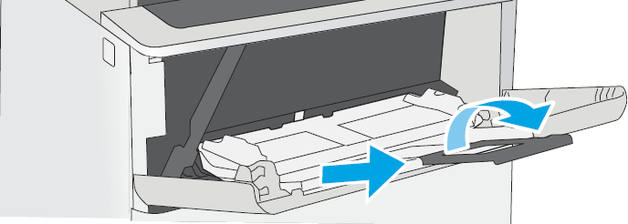

2. 용지함 확장대를 꺼냅니다.

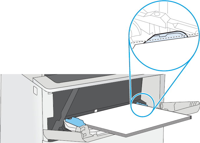

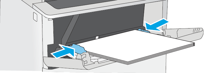

3. 용지 조정대를 정확한 크기로 벌린 다음 용지함에 용지를 넣습니다. 용지가 용지 조정대 적재선 아래에 있어야 합니다.
참고: 최대 적재 높이는 10mm, 즉 75g/m2 용지 약 100매입니다.
4. 옆면 용지 조정대가 용지 더미에 살짝 닿아 용지가 휘지 않을 정도로 조정합니다.

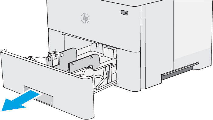

1. 용지함을 엽니다.
참고: 해당 용지함이 사용 중일 때는 열지 마십시오.

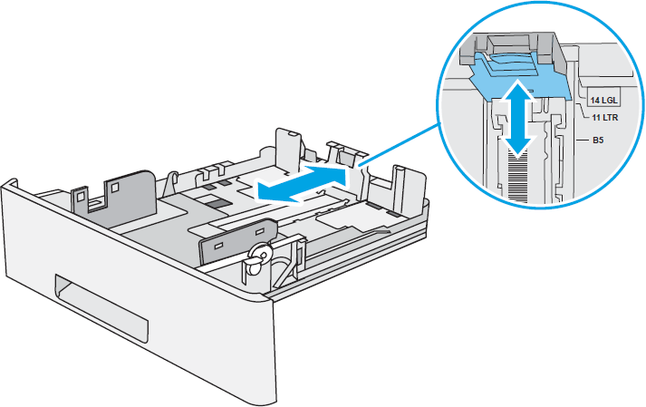

2. 용지를 넣기 전에 용지 조정대 조정 걸쇠를 조이고 사용 중인 용지 크기에 맞게끔 조정대를 밀어서 용지 너비 조정대를 조정합니다.

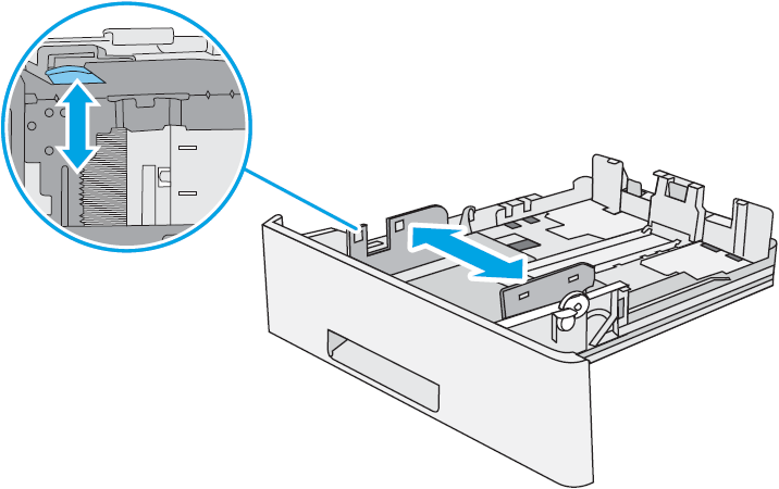

3. 용지 조정대 조정 걸쇠를 조이고 사용 중인 용지 크기에 맞게끔 조정대를 밀어서 용지 길이 조정대를 조정합니다.

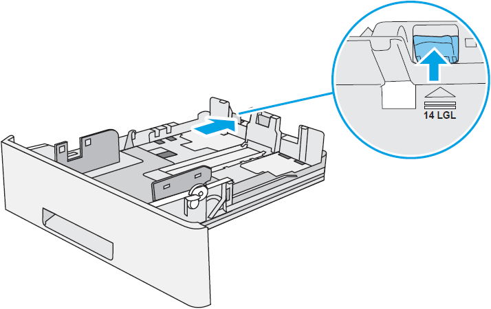

4. 용지함에 Legal 용지를 넣으려면, 왼쪽 중앙 방향의 용지함 뒷면 레버를 당긴 다음 정확한 용지 크기에 맞게 용지함을 뒤쪽으로 당겨서 확장합니다.
참고: 이 단계는 다른 용지 크기에는 적용되지 않습니다.

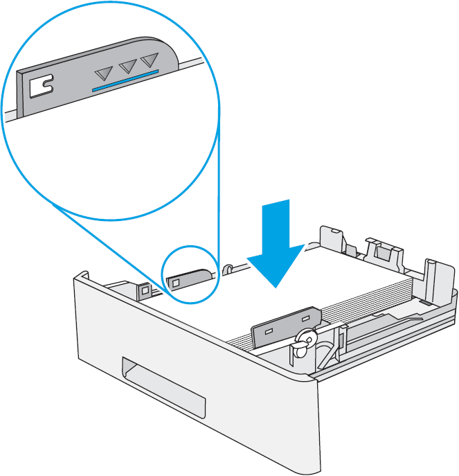

참고: 용지 더미에 너무 빡빡하게 용지 조정대를 조정하지 마십시오. 용지함 내의 위치 또는 표시에 맞춰 조정대를 조정합니다. 용지 걸림을 방지하려면 용지 조정대를 정확한 크기에 맞춰 조정하고 용지함을 너무 꽉 채우지 마십시오. 확대된 그림에서 보이는 것과 같이 용지 더미의 위쪽이 용지함 가득 참 표시선 아래에 있도록 합니다.

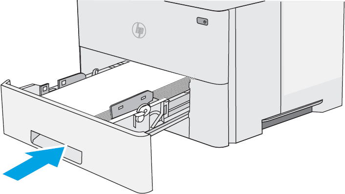

6. 용지함을 닫습니다.
