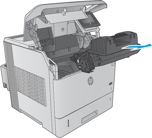

1. 상단 카트리지 액세스 도어를 엽니다.
2. 소진된 토너 카트리지를 꺼냅니다.
