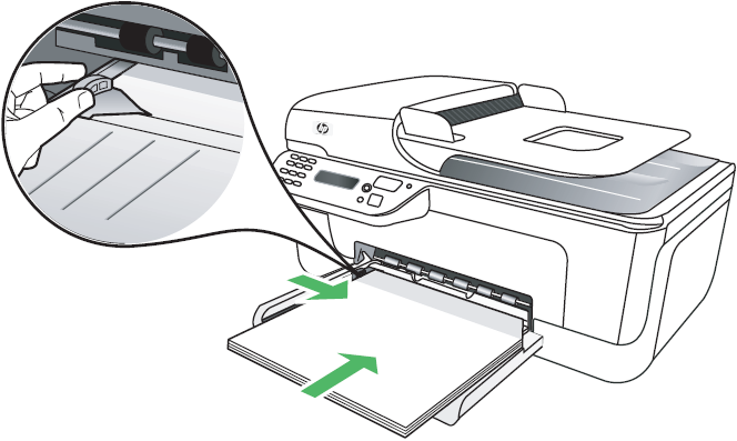

HP 프린터에는 레터 또는 A4 용지, 인화지, 투명 필름, 봉투 등 다양한 종류 및 크기의 용지를 넣을 수 있습니다. HP OfficeJet 4500, J4580 Series 프린터에 용지를 넣는 상세한 방법은 다음 절차를 따릅니다.
+용지함에 용지 넣는 방법
1. 용지함을 열고 받침대를 펼칩니다.
2. 용지 너비 조정대를 왼쪽으로 밉니다.
3. 기본 용지함의 오른쪽을 따라 인쇄 면을 아래로 하여 용지를 삽입합니다. 용지 더미를 용지함의 오른쪽 및 뒤쪽 가장자리에 맞추고 용지함에 표시된 선을 넘지 않도록 합니다.
봉투: 용지함 오른쪽이나 뒤쪽으로 뚜껑이 위로 오도록 해 봉투를 넣습니다. 넣으려는 봉투 종류에 따라 플랩 경첩이 용지함 왼쪽에 있거나 뒤쪽을 향해 있습니다.
인화지: 가장자리를 따라 탭이 있는 인화지일 경우, 탭이 제품 뒤쪽을 향하도록 해야 합니다.
투명지: 투명 필름의 거친 면이 아래를 향하게 하고 접착 부위가 제품의 뒤를 향하도록 삽입합니다.
사용자 정의 용지: 장치가 지원하는 사용자 정의 크기 용지만 사용합니다.
4. 용지 너비 조정대를 용지의 가장자리에 닿을 때까지 오른쪽으로 밉니다.
