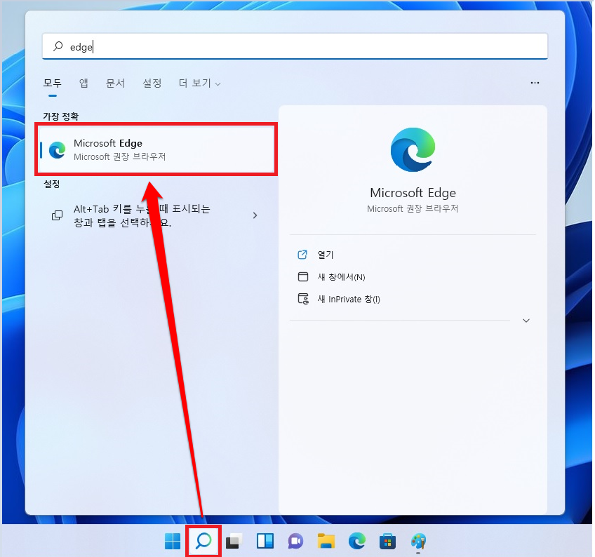

1. 작업 표시줄 중앙에 [검색]아이콘을 선택하고 [EDGE]를 검색하여 실행합니다.

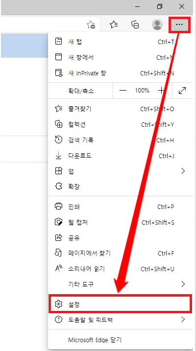

2. 엣지 브라우저가 실행되면 오른쪽 상단에 [더보기]버튼을 선택하여 [설정]메뉴를 선택합니다.

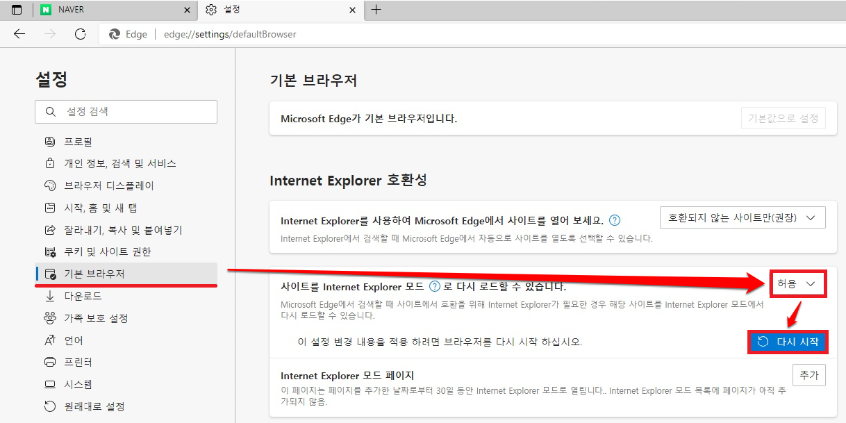

3. [기본 브라우저]에서 [사이트를 Internet Explorer 모드로 다시 로드 할 수 있습니다.]를 [허용]으로 변경하고 [다시 시작]버튼을 선택합니다.

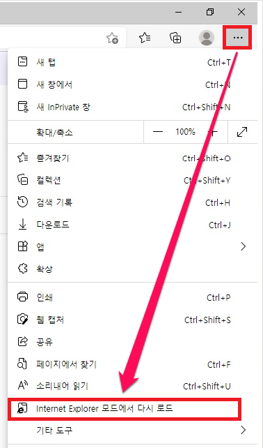

4. 접속이 안되는 사이트에 먼저 접속을 합니다. 그리고 엣지에 더보기 버튼을 선택하고 [Internet Explorer 모드에서 다시 로드]를 선택합니다.

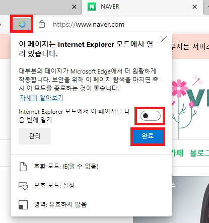

5. 해당 사이트로 접속이 가능하면 추후 자동으로 ie모드를 사용하기 위해 주소 입력 창 왼쪽에 ie버튼을 누르고
[Internet Explorer모드에서 이 페이지를 다음 번에 열기]를 [허용]으로 변경하시고 [완료]버튼을 선택합니다.
