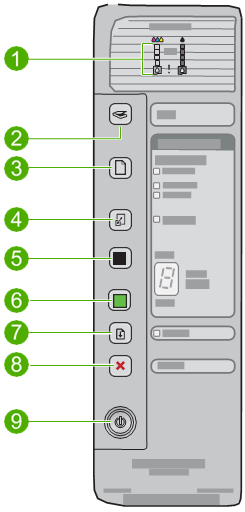

제어판 버튼
| 레이블 |
아이콘 |
이름 및 설명 |
| 1 |
남은 잉크량 표시등: 각 잉크 카트리지, 컬러 카트리지에 대해 4개 및 검정 카트리지에 대해 4개의 잉크 잔량 정보를 표시합니다. 잉크 카트리지 점검 표시등: 특정 잉크 카트리지 다시 삽입, 잉크 카트리지 교체 또는 잉크 카트리지 덮개 닫기를 수행해야 함을 나타냅니다. 검정 표시등은 검정 잉크 카트리지에 문제가 있음을 나타내며 컬러 표시등은 컬러 잉크 카트리지에 문제가 있음을 나타냅니다. |
| 2 |
스캔: 현재 유리 위에 있는 원본의 스캔을 시작합니다. HP All-in-One 이 다른 작업으로 바쁜 경우 스캔 버튼을 눌러도 무시됩니다. 스캔 버튼은 컴퓨터가 켜져 있는 경우에만 작용합니다. |
| 3 |
Paper Selection(용지 선택): 용지 종류 설정을 일반 용지 또는 인화지로 변경합니다. 입력 용지함에 원하는 용지 종류가 있는지 확인합니다. 기본 용지 종류 설정은 일반 용지입니다. 용지 선택 표시등은 현재 선택된 용지 크기와 종류를 나타냅니다. 1. 일반 용지: 레터 및 A4 용지 2. 포토(대형): 레터 및 A4 인화지 3. 포토(소형): 10 x 15cm, A6 또는 L 인화지 |
| 4 |
확대/페이지에 맞추기: 복사를 위해 선택한 용지 크기의 여백 내에 맞추기 위해 원본을 최대 크기로 조정합니다. |
| 5 |
복사 시작/흑백: 흑백 복사 작업을 시작합니다. 이 버튼을 여러번 눌러 흑백 복사본을 여러부 지정할 수 있습니다. 복사본의 숫자를 선택하면 잠시 후 인쇄가 시작됩니다. 인쇄될 복사본의 숫자가 이 버튼의 오른쪽에 표시됩니다.
추가 정보 제어판을 사용하여 만들 수 있는 복사본의 최대 개수는 9개입니 다(모델별로 다름). 더 많은 복사본을 한번에 만들려면 HP 소프트웨어를 사 용하십시오. 소프트웨어에서 원본을 여러장 인쇄하면 인쇄 매수의 마지막 숫자만 제어판에 표시됩니다. 예를 들어, 25장을 인쇄하면 디스플레이에 숫자 5만 나타납니다. |
| 6 |
복사 시작/컬러: 컬러 복사 작업을 시작합니다. 이 버튼을 여러번 눌러 컬러 복사본을 여러부 지정할 수 있습니다. 복사본의 숫자를 선택하면 잠시 후 인쇄가 시작됩니다. 인쇄될 복사본의 숫자가 이 버튼의 오른쪽에 표시됩니다.
| 7 |
재시작: 문제가 해결된 후에 작업을 계속하도록 HP All-in-One 에게 지시합 니다. 재시작 버튼 옆에 있는 재시작 표시등이 깜박이면 용지를 넣거나 용지 걸림을 제거해야 합니다. |
| 8 |
취소: 인쇄, 복사 또는 스캔 작업을 중지합니다. |
| 9 |
전원: HP All-in-One 을 켜거나 끕니다. HP All-in-One 의 전원을 켜면 전원 버튼이 켜집니다. 이 표시등은 작업을 수행하는 동안에는 깜박입니다.
HP All-in-One 의 전원을 꺼도 아주 적은 양의 전원이 여전히 제품에 의해 사용됩니다. HP All-in-One 의 전원 공급을 완전히 차단하려면 제품을 끈 다음 전원 코드를 뽑아야 합니다.
주의: 전원 코드를 뽑기 전에 먼저 전원 버튼을 눌러 HP All-in-One 을 꺼야 합니다. 이렇게 하면 잉크 카트리지가 마르지 않도록 방지할 수 있습니다. |
