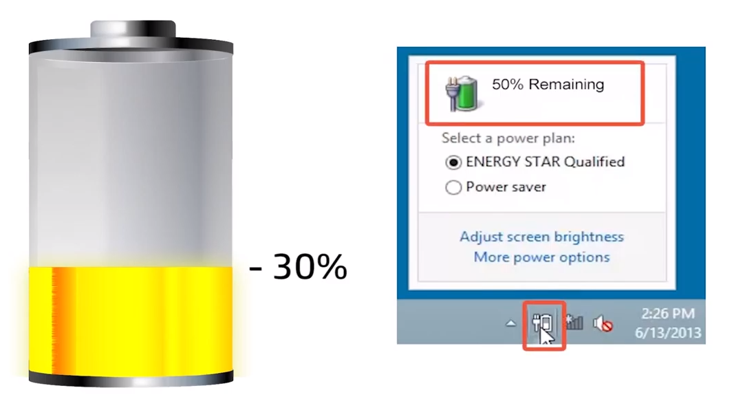

노트북 배터리의 최대 충전 용량은 시간이 갈수록 감소하기 때문에 배터리가 실제 충전 용량을 정확히 측정할 수 없게 됩니다. 그러므로 배터리를 보정하면 배터리 게이지가 재설정되고 현재 남은 최대 충전 용량 수전에서의 완충을 보장할 수 있습니다.

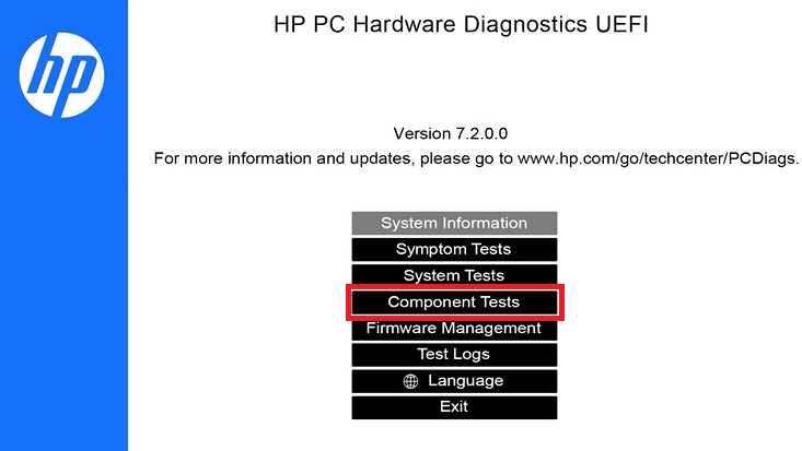

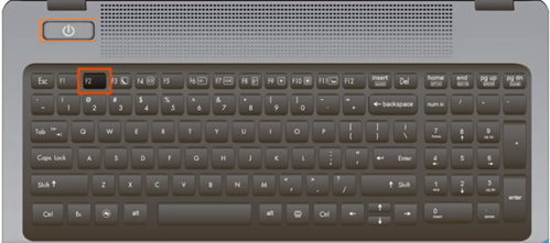

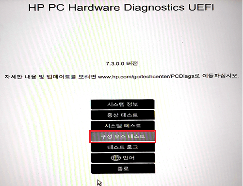

3. 전원 버튼을 누르고 바로 F2키를 1초간격으로 반복적으로 입력합니다.

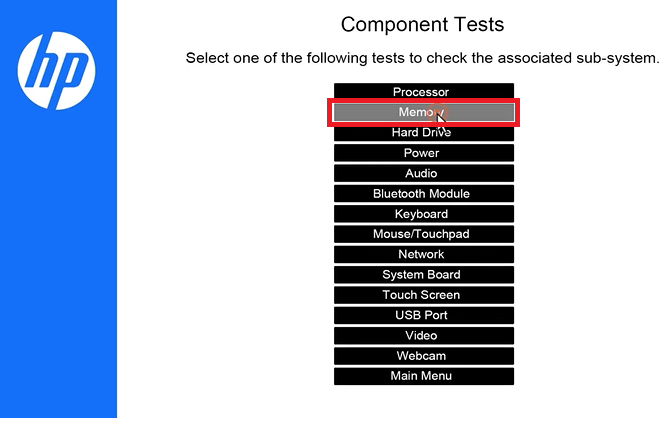

4 진단 도구가 표시되면 [Component Tests(구성 요소 테스트)]를 선택합니다.

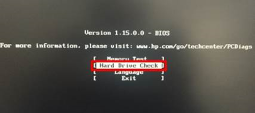

검은색화면의 진단화면은 BIOS의 진단 화면입니다. HDD와 메모리의 진단이 필요한 경우
해당 도구에서도 검사가 가능합니다.

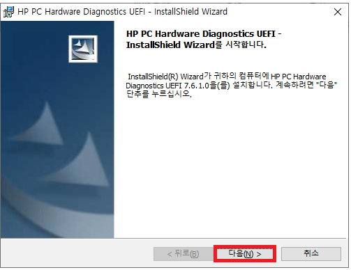

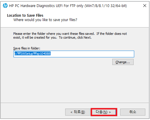

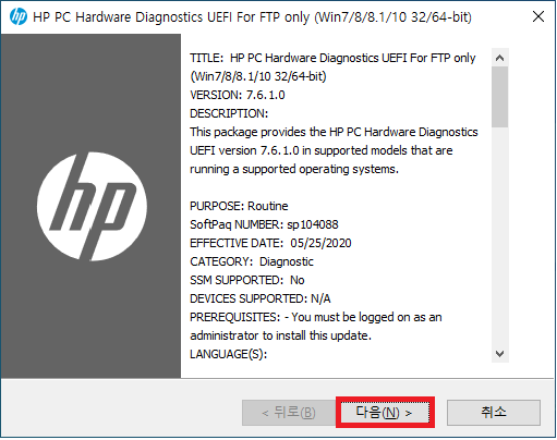

2. 다운로드 받은 sp104088.exe 파일을 더블 클릭하여 실행합니다. 그리고 [Next]를 선택합니다.

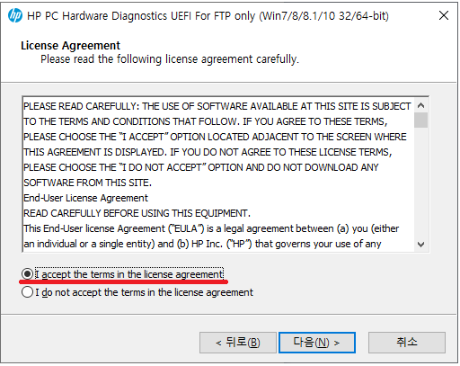

3. [I accept the terms in the lincense agreement] 항목을 선택하고, [Next] 버튼을 선택합니다.
4. [다음(N)] 버튼을 선택합니다.
5. 압축이 풀리면서 창이 바로 사라지고 더이상 설치가 진행이 안됩니다.
키보드에서 [윈도우 로고키]와 [E]키를 입력하여 [파일 탐색기]를 실행합니다.
6. 아래의 경로로 이동하여 [SETUP.EXE]파일을 마우스로 더블클릭하여 실행합니다.
접근 경로: C:\SWSetup\sp104088\setup.exe

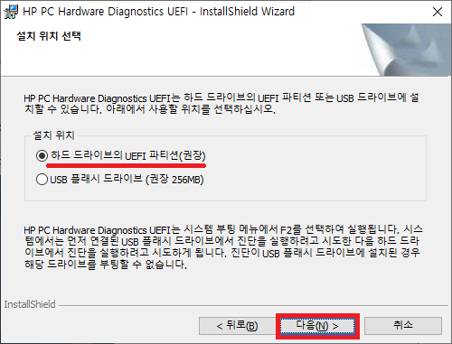

7. [다음(N)] 를 선택합니다.
8. [ 하드 드라이브의 UEFI 파티션(권장)]항목을 선택하고 [다음]을 선택합니다.

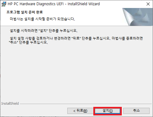

9. [ 설치]버튼을 선택합니다.

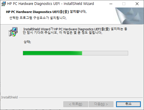

10. 설치 과정이 진행됩니다. 잠시 기다려 주시기 바랍니다.

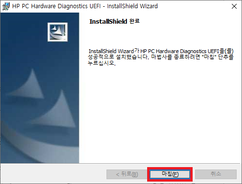

11. [마침]을 선택합니다.
upfile
12. 시스템 전원을 종료합니다. 다시 전원을 켜자마자 1초 간격으로 반복적으로 F2키를
입력하여, 진단 도구가 올바르게 표시되는지 확인합니다.

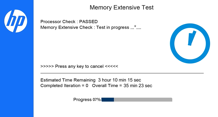

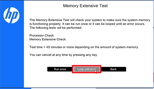

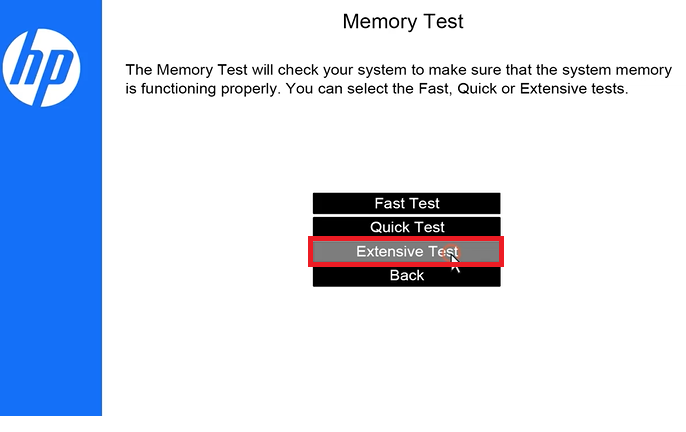

5. [Memory(메모리)]를 선택합니다.
6. [Extensive Test(확장 테스트)]를 선택합니다.
7. [Loop until error(오류 발생 시까지 반복)]을 선택합니다.
8. 이 테스트는 배터리가 완전 방전할 때까지 계속 진행되며,
테스트가 완료되면 전원이 꺼집니다.
[참고] 현재 사용하는 배터리의 용량에 따라 몇 시간 정도 소요되어야 배터리가 완전 방전됩니다.

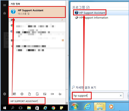

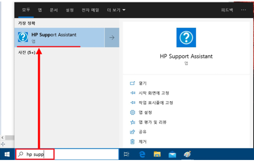

왼쪽 하단의 시작 버튼을 누르고, 검색 항목에 SUPPORT라고 입력하시고, [HP SUPPORT ASSISTANT]항목을 선택합니다.
[WIN8의 경우]
[WIN + Q]키를 입력하고 검색 항목에 [HP SUPPORT]라고 입력 하신 후에, [HP SUPPORT ASSISTANT]항목을 선택합니다.

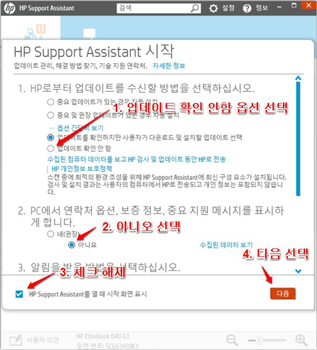

2. HP SUPPORT ASSITANT를 처음 실행하면 시작 설정 페이지가 표시됩니다.
아래와 같이 설정하시기 바랍니다.

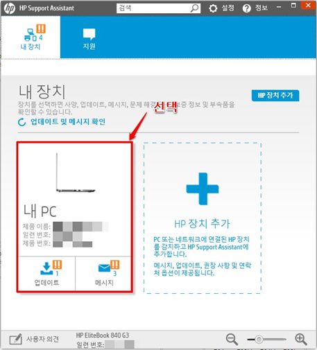

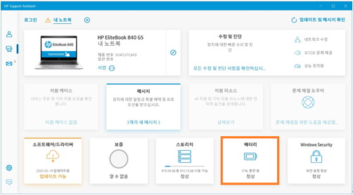

3. 배터리를 테스트할 노트북 장비를 선택합니다.

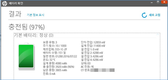

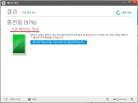

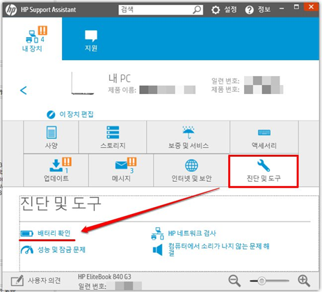

4.  [진단 및 도구]항목을 선택하고, [배터리 확인]을 선택합니다.

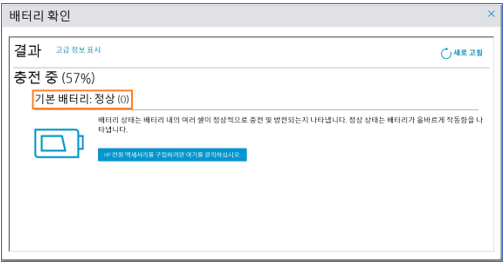

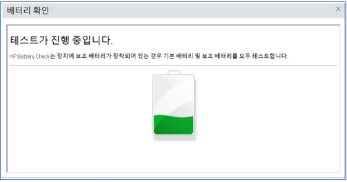

5. 잠시 배터리가 테스트가 되며, 이후 아래와 같이 결과가 표시됩니다.
[참고] 고급 정보 표시를 선택하면 배터리 상세 정보를 확인 할 수 있습니다.
배터리는 시간이 지날 수록 설계용량 보다 총 충전량이 낮아 집니다.
[총 충전량]의 %가 낮은 경우는 배터리를 오래 사용하여 수명이 낮아 진것을 의미합니다.

1. 바탕화면 왼쪽 하단에 검색 창에 [HP SUPPORT]라고 입력하고 결과에서 [HP SUPPORT ASSISTANT]를 선택하여 실행합니다.

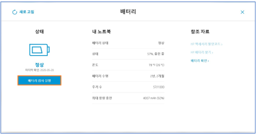

2. [배터리]항목을 선택합니다.
3. [배터리 검사 실행]버튼을 선택합니다.
[참고] 해당 단계에서 [최대 충전 용량]항목의 %를 참고하시면 배터리 수명을 참고 하실 수 있습니다.
4. 배터리 테스트가 잠시 진행됩니다. 보통 1분 이내로 진행이 완료됩니다.
5. 결과가 표시되는지 확인합니다.
