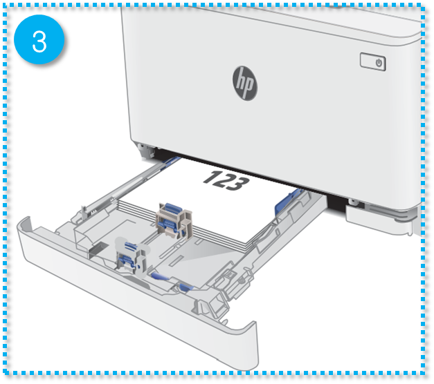

+용지함1에 용지 넣기

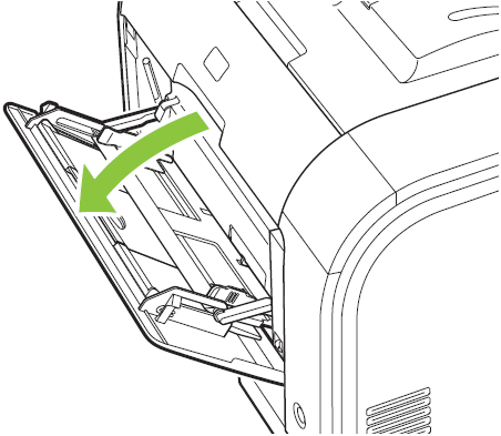

1. 용지함 1 을 엽니다.

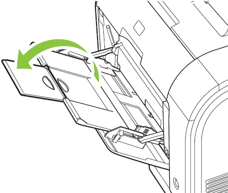

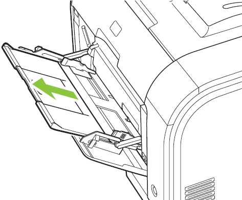

2. 긴 용지를 넣을 경우 확장 용지함을 당겨 펼칩니다.

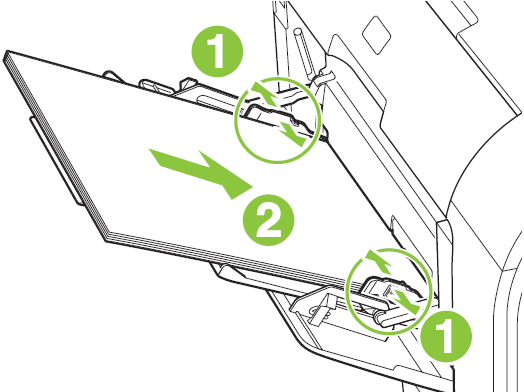

3. 용지함에 용지를 넣고 용지 조정대를 용지 크기에 맞게 조절합니다.
참고: 용지함에 용지를 넣을 때 인쇄면이 위를 향하고, 위쪽 가장자리가 제품을 향하게 합니다.

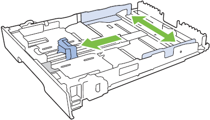

+용지함2에 용지 넣기

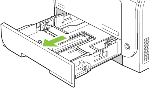

1. 제품에서 용지함을 빼냅니다.

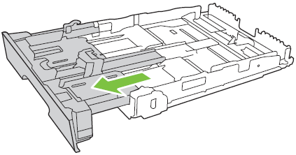

2. 용지 길이 조정대 및 폭 조정대를 밀어 펼칩니다.
참고: 리갈 용지를 넣으려면 용지함 앞이 바깥쪽을 향하게 당겨 약 51mm(2 인치) 정도 빼냅니다.

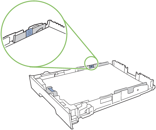

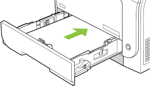

3. 네 모퉁이가 접히지 않게 용지를 용지함에 넣습니다. 용지 길이 조정대 및 폭 조정대를 용지 더미에 닿게 조절합니다.

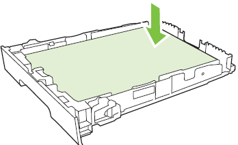

4. 용지를 내리눌러 용지 더미가 용지함 옆에 있는 최대 적재 표시 탭 아래에 있게 합니다.
5. 용지함을 제품에 다시 넣습니다.

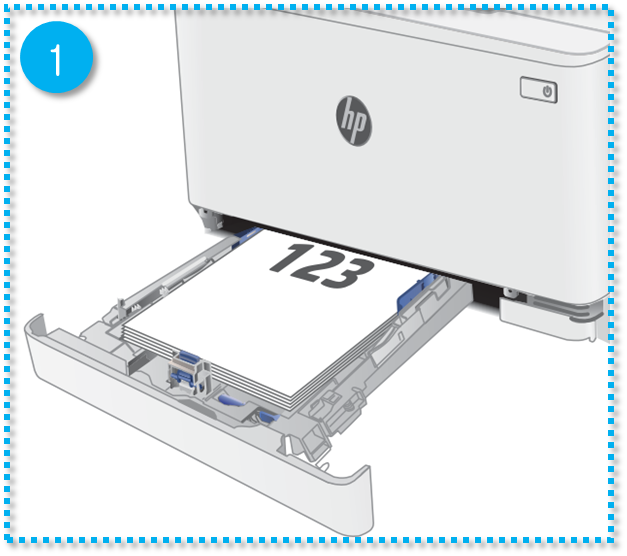

1. 일반 인쇄
인쇄 면이 위를 향하게, 상단 가장자리가 용지함 뒤쪽을 향하게 삽입합니다.

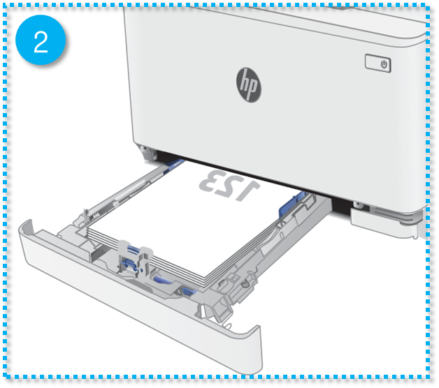

2. 수동 양면
인쇄 면이 아래를 향하게, 상단 가장자리가 용지함 뒤쪽을 향하게 삽입합니다.
