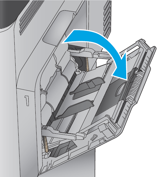

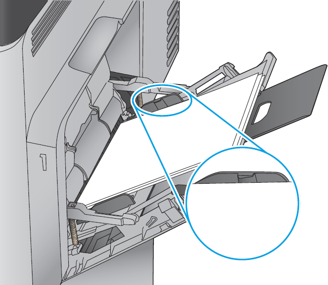

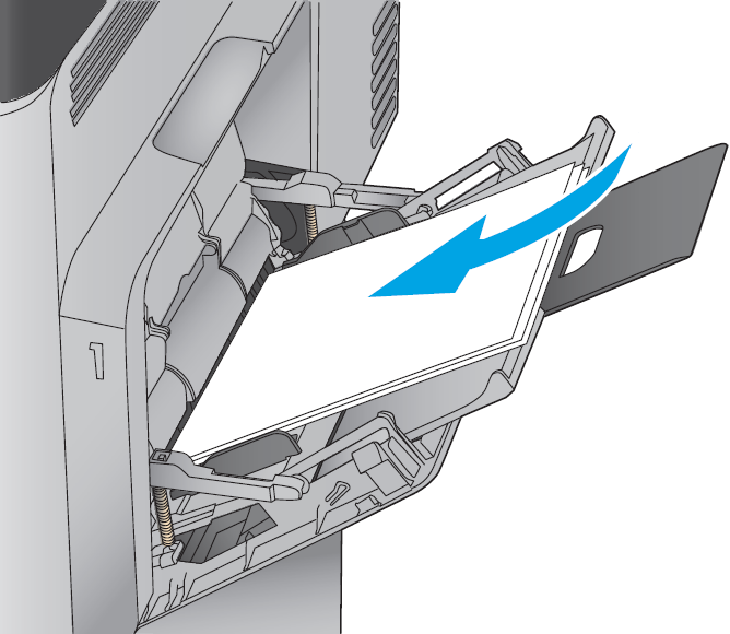

1. 용지함 1 을 엽니다.

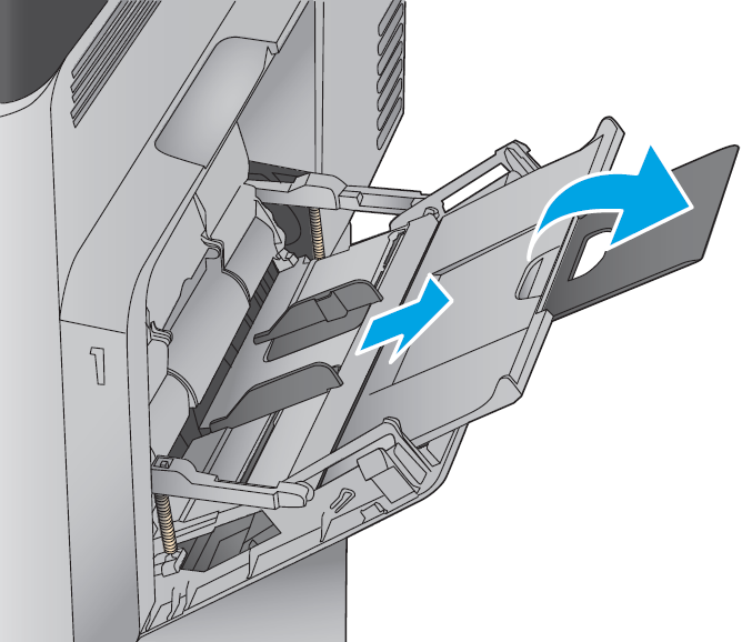

2. 용지를 놓는 용지함 확장판을 꺼냅니다.

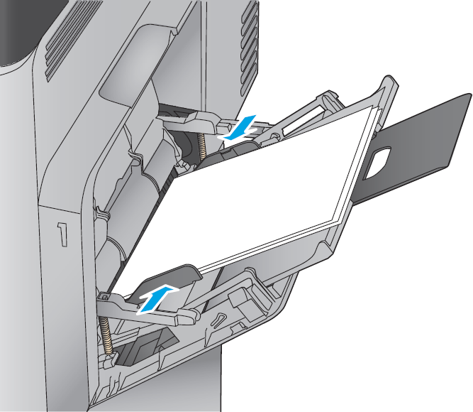

3. 용지함에 용지를 넣습니다.
4. 용지가 용지 조정대 적재선 아래에 있어야 합니다.
5. 옆면 용지 조정대가 용지 더미에 살짝 닿아 용지가 휘지 않을 정도로 조정합니다.

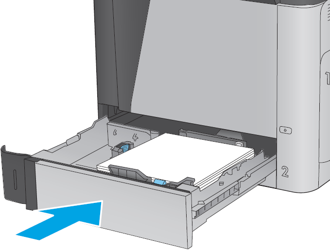

+용지함 2 및 500 매 용지함에 넣기
500 매 용지함에 용지를 넣는 절차는 용지함 2 에 넣는 방법과 동일합니다. 용지함 2 만 여기에 표시됩니다.

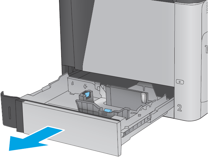

1. 용지함을 엽니다.
참고: 해당 용지함을 사용 중일 때는 열지 마십시오.

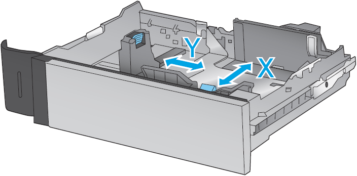

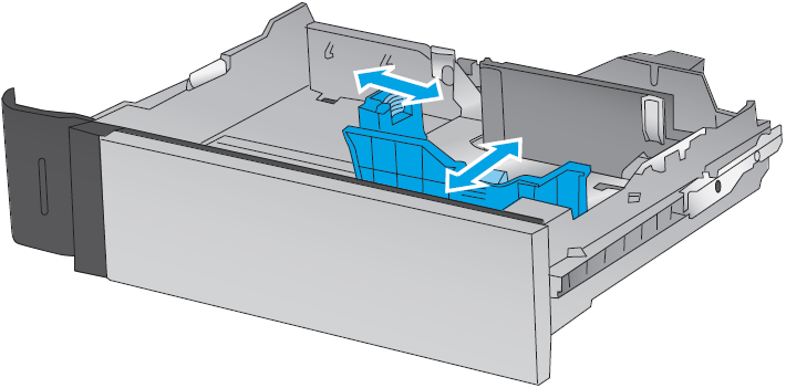

2. 용지 조정대 조정 걸쇠를 조이고 사용 중인 용지 크기에 맞게끔 조정대를 밀어서 용지 길이 조정대와 용지 폭 조정대를 조정합니다.
3. 용지함에 용지를 넣습니다. 용지 묶음이 구부러지지 않게 조정대를 용지 가장 자리에 살짝 닿게 합니다.
참고: 용지 걸림을 방지하려면 용지함을 너무 꽉 채우지 마십시오. 용지 묶음의 위쪽이 용지함 가득 참 표시기 아래에 있는지 확인하십시오. 용지함을 제대로 조정하지 않으면 인쇄 도중 오류 메시지가 나타나거나 용지 걸림이 발생할 수 있습니다.
4. 용지함을 닫습니다.
5. 장치 제어판에 용지함 구성 메시지가 나타납니다.
6. 감지된 종류와 크기를 적용하려면 확인 버튼을 누르고, 다른 용지 크기나 종류를 선택하려면 수정 버튼을 누릅니다. 맞춤 크기 용지의 경우 제품 제어판에 메시지가 표시될 때 X 및 Y 치수를 지정해야 합니다.
