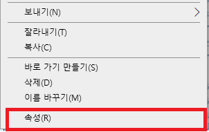

1. 실행할 프로그램 파일에서 마우스 오른쪽 버튼을 선택하고 [속성]을 선택합니다.
[참고]프로그램 바로가기 파일이 아닌 실제 실행 파일에서 마우스 오른쪽 버튼을 선택해야 합니다.

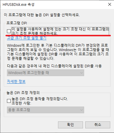

3. [이 설정을 사용하여 설정에 있는 크기 조정 대신 이 프로그램의 크기 조정 문제를 해결하세요]를 체크합니다.

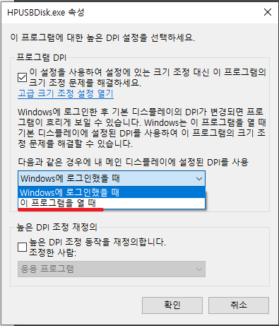

4. [다음과 같은 경우에 내 메인 디스플레이에 설정된 DPI를 사용]에 [이 프로그램 열 때]를 선택합니다.

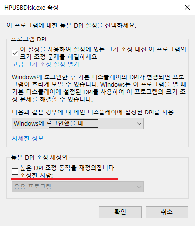

5. [높은 DPI 조정 동작을 재정의합니다.]항목을 체크합니다.

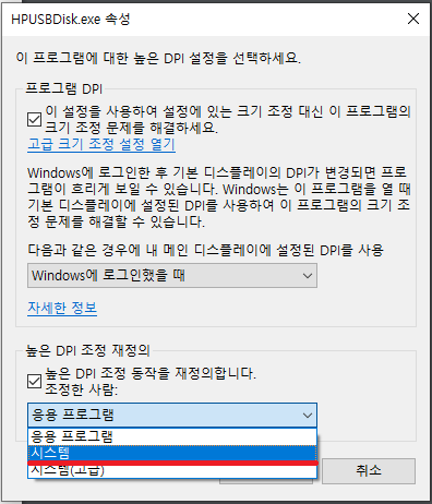

6. [시스템]항목으로 설정합니다. 그리고 [확인]버튼을 선택하고 종료합니다.
