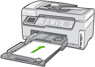

+A4, 레터 용지 넣는 방법

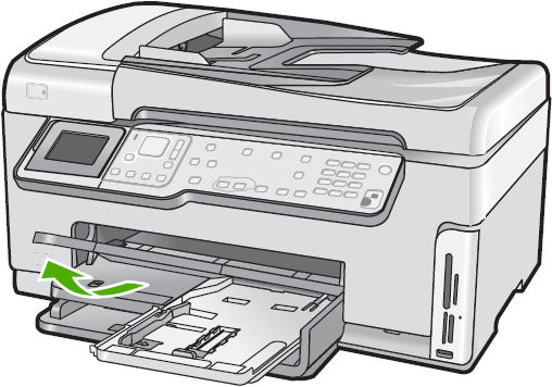

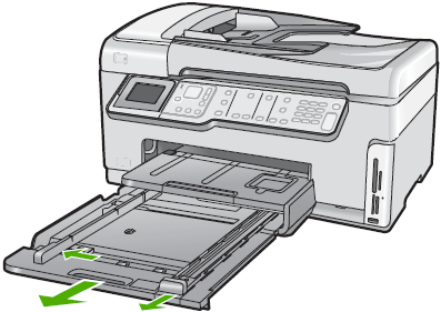

1. 입력 용지함을 밖으로 당기고 용지 너비와 길이 조정대를 밖으로 밉니다.
2. 인쇄면이 아래로 오게 하여 용지의 짧은 가장 자리를 입력 용지함 안으로 넣습니다.
주의: 용지 더미를 용지함 안으로 끝까지 밀어 넣습니다. 그렇지 않을 경우 용지 걸림, 또는 용지가 제대로 급지되지 않을 수도 있습니다.
3. 용지 너비와 길이 조정대를 용지의 가장자리에 닿을 때까지 안으로 밉니다.

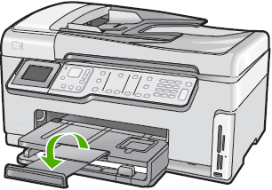

4. 용지함을 다시 밀어 넣고 출력 용지함 확장대를 꺼냅니다.
참고: 리갈 크기의 용지를 사용하는 경우 용지함 받침대를 닫아둡니다.

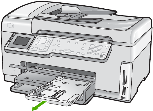

1. 출력 용지함을 들어 올립니다.
2. 사진 용지함을 빼냅니다.

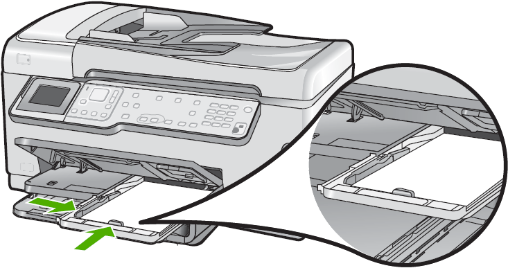

3. 인쇄면이 아래로 오게 하여 인화지의 짧은 가장 자리를 입력 용지함 안으로 넣습니다.
4. 용지 너비와 길이 조정대를 인화지의 가장자리에 닿을 때까지 안으로 밉니다.
5. 사진 용지함 덮개를 내립니다.

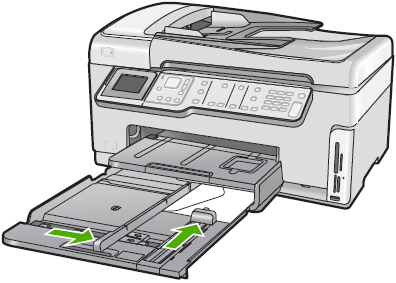

+봉투 넣는 방법
1. 용지함을 밖으로 당기고 용지 너비와 길이 조정대를 밖으로 밉니다.
2. 봉투 뚜껑이 왼쪽에 오고 위쪽을 향하도록 하여 봉투를 기본 용지함의 가장 오른쪽으로 넣습니다. 봉투 더미를 끝까지 밀어 넣습니다.

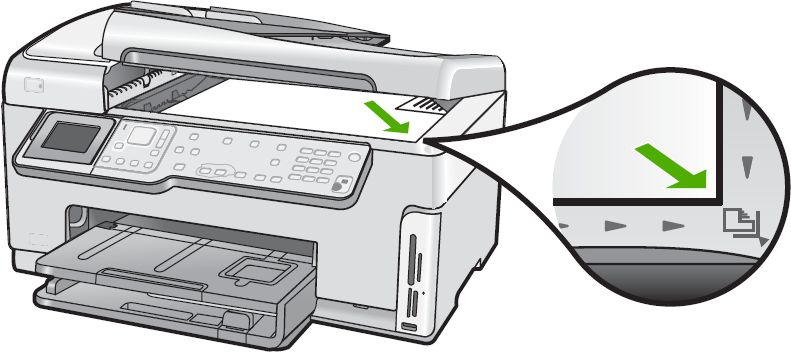

1. 스캐너 덮개를 들어 올립니다.
2. 원본 문서를 스캐너 유리의 오른쪽 하단 모서리에 맞춰 인쇄면이 아래를 향하게 놓습니다.
3. 스캐너 덮개를 닫고 복사 또는 스캔 작업을 진행합니다.

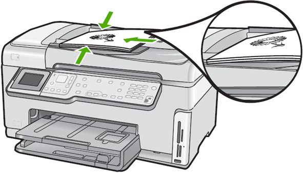

+스캐너의 자동 문서 공급기(ADF)에 원본 문서를 넣는 방법
1. 자동 문서 공급기(ADF)의 용지 너비 조정대를 밖으로 밉니다.
2. 원본 문서의 인쇄면이 위를 향하도록 하여 원본 문서의 짧은 가장자리를 자동 문서 공급기(ADF)에 넣습니다.
3. 용지 너비 조정대를 용지의 가장자리에 닿을 때까지 안쪽으로 밉니다.
