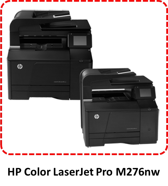

팩스 문제 해결-페이지에 맞춤과 스탬프 팩스 설정
팩스를 수신할 때 내용이 잘리거나 여러 페이지에 나뉘어 인쇄되면 페이지에 맞춤을 켜기로 설정하고, 스탬프 팩스를 끄기로 설정하여 문제를 해결할 수 있습니다.
+페이지에 맞춤 설정
페이지에 맞춤 옵션을 사용하면 길이가 긴 팩스가 최대 75%까지 자동으로 축소되어 기본 용지 크기에 맞춰집니다. 예를 들어, 리갈에서 레터 크기로 축소됩니다. 이 옵션을 사용하지 않으면 길이가 긴 팩스는 실제 크기로 여러 페이지에 나뉘어 인쇄됩니다. 수신 팩스 자동 축소의 초기 기본값은 켜짐입니다.
1. 디스플레이 패널에서 설정 아이콘을 눌러 설정 메뉴에 진입합니다.
2. Fax Setup(팩스 설정)을 선택합니다.
3. Advanced Setup(고급 설정)을 선택합니다.
4. Fit to Page(페이지에 맞춤)을 선택합니다.
5. On(켜기) 또는 Off(끄기)을 선택합니다.
+스탬프 팩스 설정
이 제품에서 수신하는 팩스의 페이지마다 날짜, 시간, 발신자 전화 번호, 페이지 수 등을 추가하도록 설정합니다.
주의: 이 옵션은 이 제품에서 인쇄되는 수신 팩스에만 적용됩니다.
4. Stamp Faxes(스탬프 팩스)을 선택합니다.
