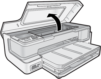

3. 잉크 카트리지 액세스 도어를 열고 인쇄 캐리지가 제품의 오른쪽으로 이동할 때까지 기다립니다.

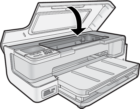

7. 잉크 카트리지 액세스 도어를 닫습니다.
