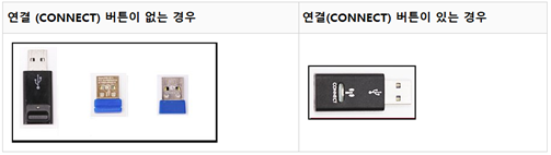

단계4. 장치 연결 초기화 하기
장치 연결을 재설정하면 많은 연결 문제 또는 오류 상태가 해결될 수 있습니다.
맞는 장치 타입의 초기화 방법을 진행합니다.
upfile
연결(CONNECT)버튼이 없는 경우
1. USB 수신기를 분리한 다음 10 초 동안 기다리십시오.
2. 무선 수신기를 컴퓨터의 다른 USB 포트에 다시 연결하십시오.
3. 장치를 테스트하십시오.
[ 참고] 60 초 이내에 초기화 작업을 완료해야 합니다.
연결(CONNECT)버튼이 있는 경우
1. USB 수신기를 다른 USB 포트에 꽂은 상태에서 LED 표시등이 깜박일 때까지 연결 버튼을 길게 누릅니다.
2. USB 수신기의 LED 표시등이 깜박임을 멈출 때까지 장치의 연결 단추를 누르고 연결을 확인합니다.
3. 장치를 테스트하십시오.
