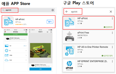

단계1. HP ePrint 앱 설치
1. 핸드폰의 앱스토어 , 구글 플레에서 ePrint 검색 후 HP ePrint 앱을 다운 받고 설치 합니다 .

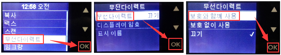

단계2. 무선 다이렉트 설정
1. 프린터 디스플레이에서 무선 다이렉트를 선택하고 OK 를 눌러 줍니다 .
2. 무선 다이렉트 클릭 후 “ 보호와 함께 사용 ” 선택 후 OK 를 누릅니다 .
참고 : 보안 기능 ( 비밀번호설정 ) 없이 연결을 원할 경우 보호 없이 사용을 선택 해 주십시오
3. 디스플레이 암호를 선택하고 OK 를 누르면 패스워드를 확인 할 수 있습니다 . 표시 이름을 클릭하면 프린터의 이름을 확인 할 수 있습니다 .

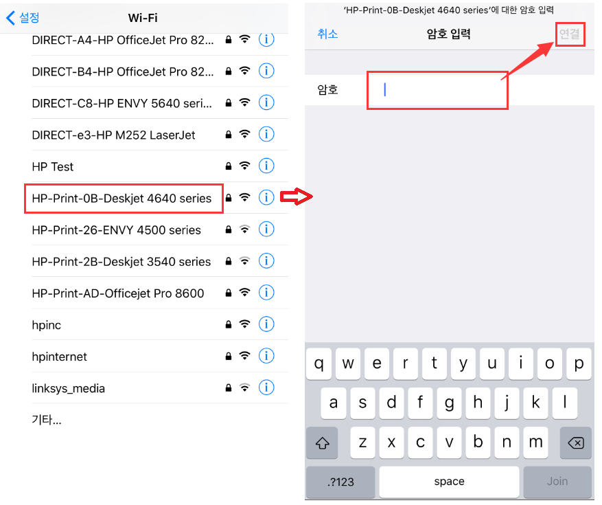

단계 3. 프린터와 연결
1. 해당 모바일 기기에서 wifi (무선연결) 항목을 엽니다.
2. 프린터에서 확인된 프린터를 클릭합니다.
3. 보안 항목을 사용할 경우 보안 패스코드를 입력 후 연결합니다.
참조: HP 무선 다이렉트를 이용해 프린터를 연결 하는 동안은 모바일 기기에서 WiFi무선 인터넷을 사용할 수 없습니다.

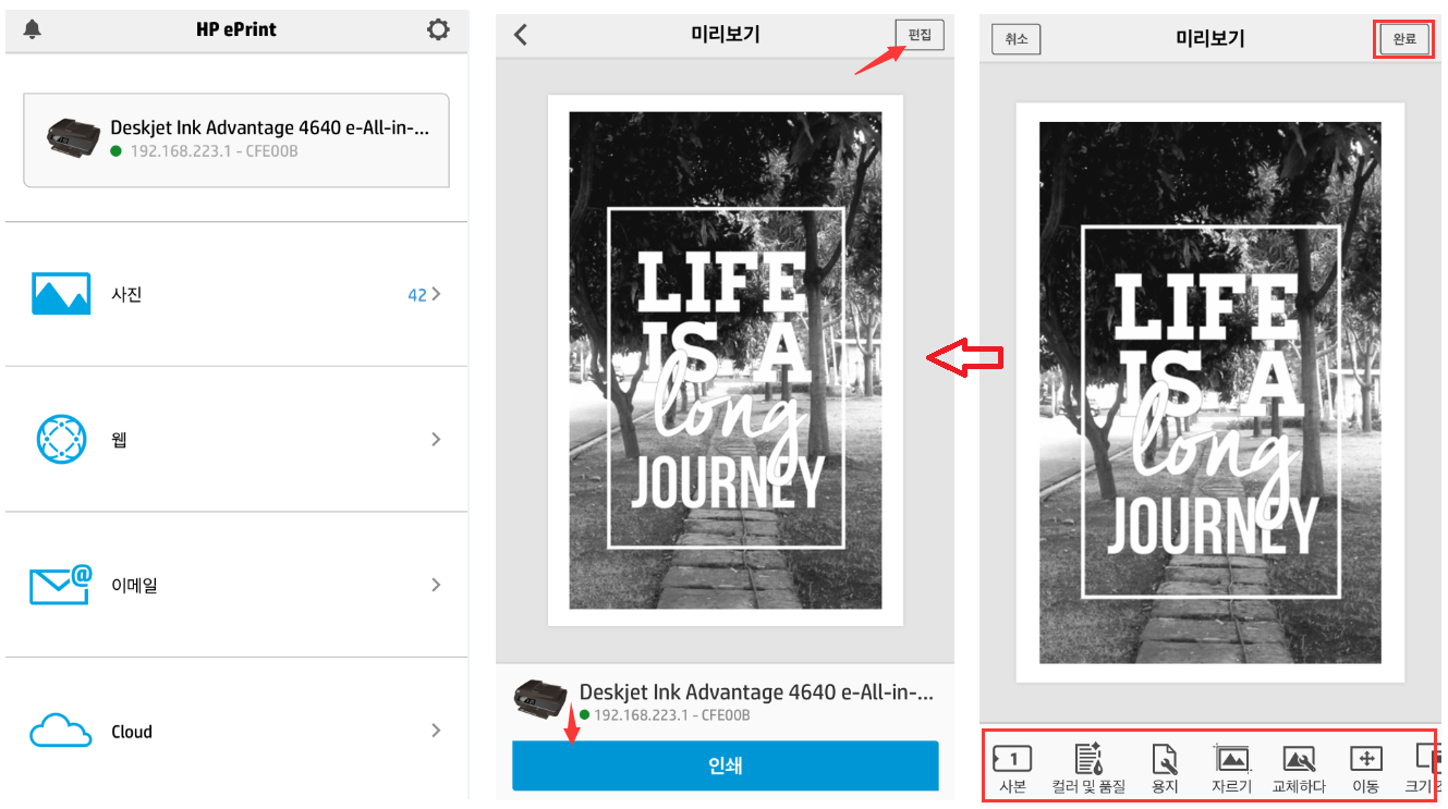

단계 4. 인쇄
1. HP ePrint 앱을 실행 합니다.
2. 인쇄를 원하는 사진 등을 선택합니다.
3. 인쇄를 눌러 인쇄를 하거나 편집을 눌러 인쇄 설정을 변경 후 인쇄를 눌러 출력 합니다.
