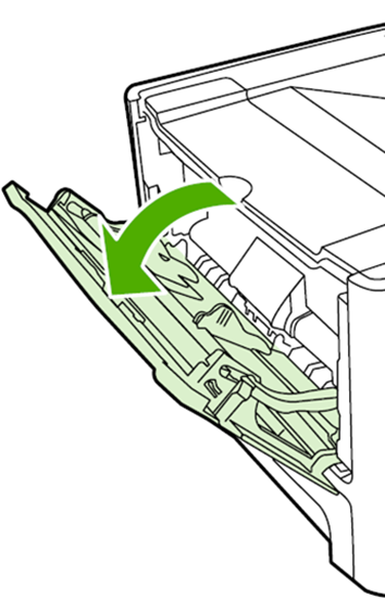

1. 용지함 1을 엽니다.
2. 용지함 확장 장치를 꺼내고 사용하는 용지 너비에 맞게 용지 조정대를 조정합니다.
용지함 1 에는 75g/m2 용지 최대 50 매 또는 봉투나 투명 필름, 카드 용지를 각각 10 장까지 넣을 수 있습니다. 용지함 1 을 이용하여 문서의 첫 페이지만 다른 용지에 인쇄할 수도 있습니다.

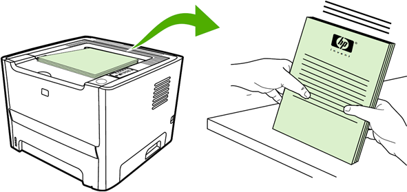

+수동 양면 인쇄 용지 적재 방향
1. 인쇄된 용지를 모아 스택으로 정돈합니다.
2. 인쇄된 면이 아래를 향하게 하여 용지의 위쪽 가장자리부터 용지함 1 에 스택을 다시 넣습니다.
